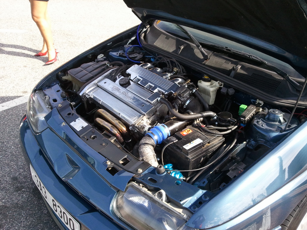

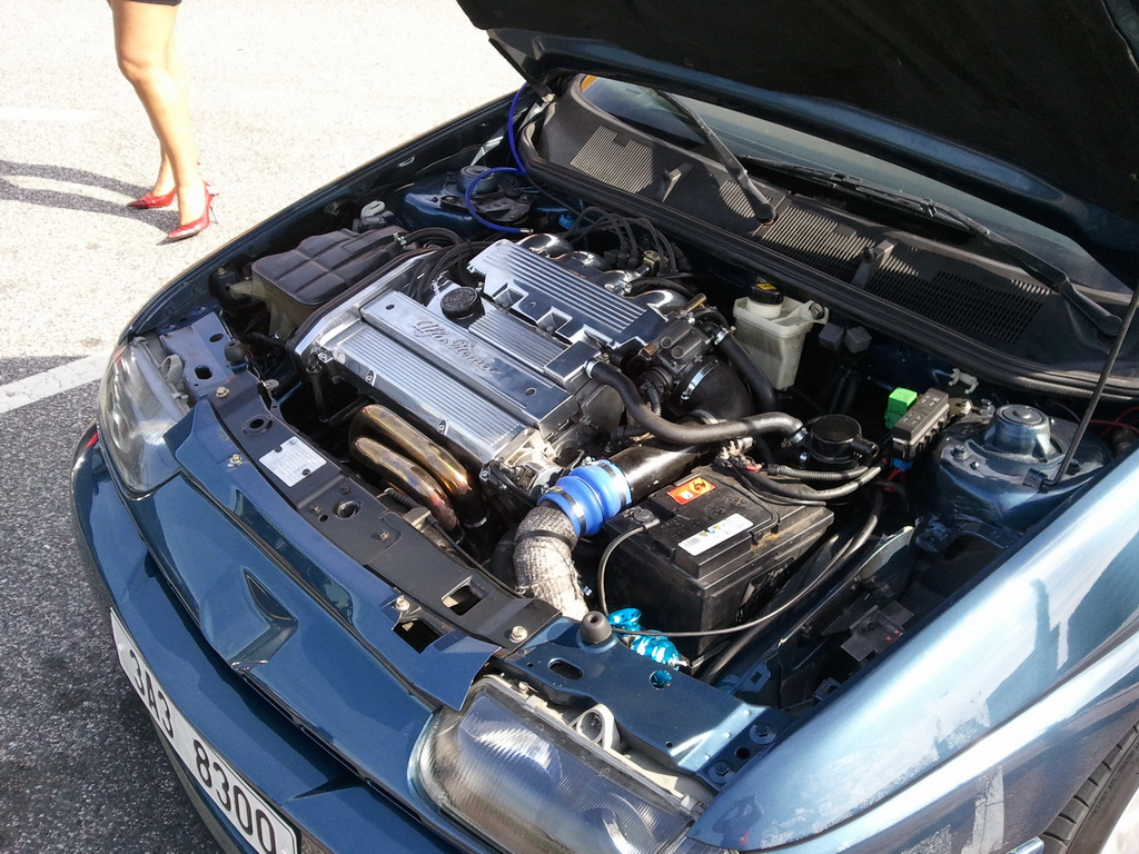

Problem s unikem oleje z prevodovky je (snad ) vyresen - nyni by melo byt vse ok. Dala se dokupy i pojistkova skrin a ucesala se kabelaz v interieru, byla upevnena jednotka s krycim plastem a byly vyreseny ruzne drobnosti ktere nejsou na prvni pohled videt.
Dnes jsem s Alfou take poprve vyjel na silnici na prvni projizdku a prvni dojem z jizdy predcil ma ocekavani. Dopredu rikam ze se nekonala zadna agresivni jizda s motorem v omezovaci ale jelo se pouze v normalnim rezimu (cca do 4000ot/min na tlaku cca 0,6bar) protoze se motor musi zajet. Mel jsem za to ze motor bude v nizsich otackach "tupy" a nebude se mu chtit do otacek ale opak je pravdou - uz od rozjeti jde hezky za plynem a i ve 1500 - 2000ot/min hbyte reaguje na pridani plynu (mnohem lepe nez ma Marea JTD). Turbo nastupuje nekdy od 3000ot/min a ve 4000 uz je trochu slyset. k
Kdyz jsem jel po silnici 2 tridy z Dobrise smerem na Novy Knin, tak v domeni ze jedu 80 jsem tam mel 130 a to jsem radil ze 4 na 5 ve 3500ot/min. Dojem z jizdy mi potom zkazil husty dest ktery me potkal cestou zpet a taky misty hrbolata silnice kde jsem musel zvolnit. Ale nejak jsem si od sportovniho podvozku odvykl .
Jsem zvedav az se bude moc motor vytocit pres 4000 a zvedne se plnici tlak na 1,4bar. K tomu uz jsou potreba nejake merice na tlak turba, teplotu a tlak oleje. Mam rozjednane merice VDO. V prubehu pristiho tydne se bude jen jezdit a zaroven kontrolovat zda se nebobjevi nejaky nedostatek ci unik nejake kapaliny. Alfu ceka pristi tyden take STK a geometrie.

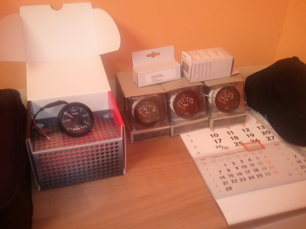

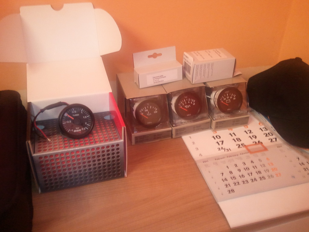

Aktualne: Po nekolika desitkach km se projevil dalsi nedostatek - unik motoroveho oleje ze zaslepek vyvazovacich hridelu - v sobotu probehne jejich vymena (bude muset dolu prevodovka). Jinak by melo byt uz vse ok. Dorazili take merice na tlak turba, tlak a teplotu oleje a voltmetr. Samozrejme vcetne cidel, ktera jsem musel kupovat zvlast. Budik tlaku turba je od BSR (byl mi doporucen misto VDO - ten se jim pry moc nepovedl), ostatni je VDO. Budiky jsou mechanicke a svym vzhledem se hodi k seriovym budikum Alfy.
Zatim mam pujceny budik na tlak turba abych mel alespon tento udaj nez zacnu montovat nove budiky. Pristi tyden uz bych mel mit auto konecne doma a budu najizdet potrebne km (cca 1500) abych mohl motor vyuzivat naplno. Po zajeti bude samozrejme vymenen olej az se motor bude tocit do maximalnich otacek.

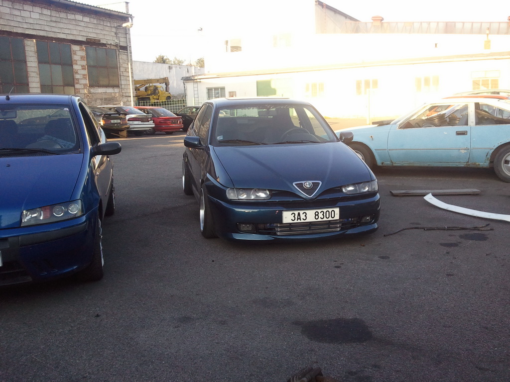

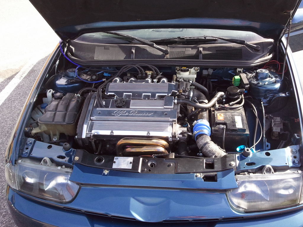

Re: Venca146 - Alfa Romeo 146 2.0 TS Turbo (1998)
Delší dobu jsem nepodal žádné hlášení jak to vypadá, takže popořadě:
- vyvažováky byly přetěsněny a vše bylo OK.
- Auto jsem si vyzvedl 26.8. s tím, že budu zajíždět motor a ihned jsem s ním jel na sraz do Mimoně. Po cestě se vyskytla závada v elektrice (auto přestalo dobíjet), ale to bylo v zápětí odstraněno a Mimoň jsem nakonec (ikdyž s menšími obavami) absolvoval bez problémů. Následující týden jsem najezdil 730km absolutně bez problémů ikdyž jsem zaznamenal menší nedostatky, které ale nemají žádný vliv na provoz auta a které se budou postupně odstraňovat.
Co se týče jízdního dojmu tak jsem naprosto spokojen ikdyž jsem motor prozatím točil "jen" do 5000ot/min a turbo běželo na tlaku pouze 0,6bar. Ale i při tomto prozatimním "handicapu" celkem slušné svezení (kamarád s Golfem V GTI mi neujel ani o metr). Dále jsem koupil v Imofě nové original šrouby na ventilové víko a nasadil kryt svíček.

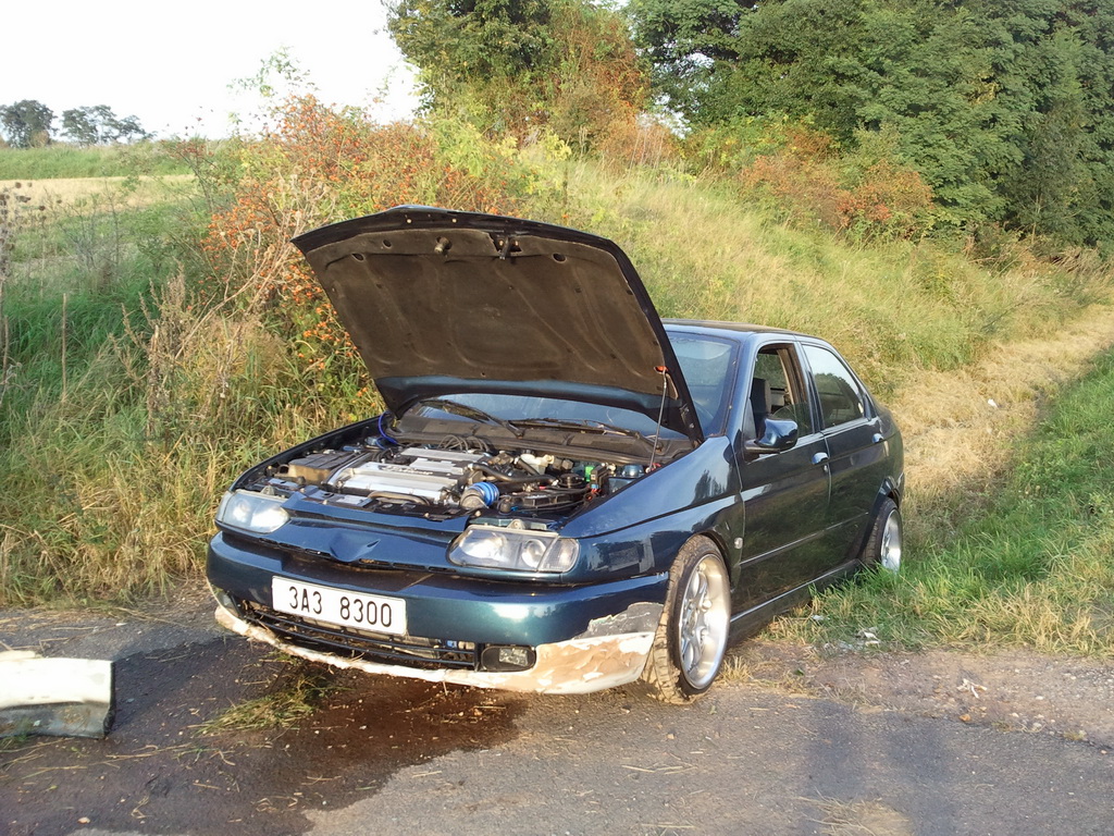

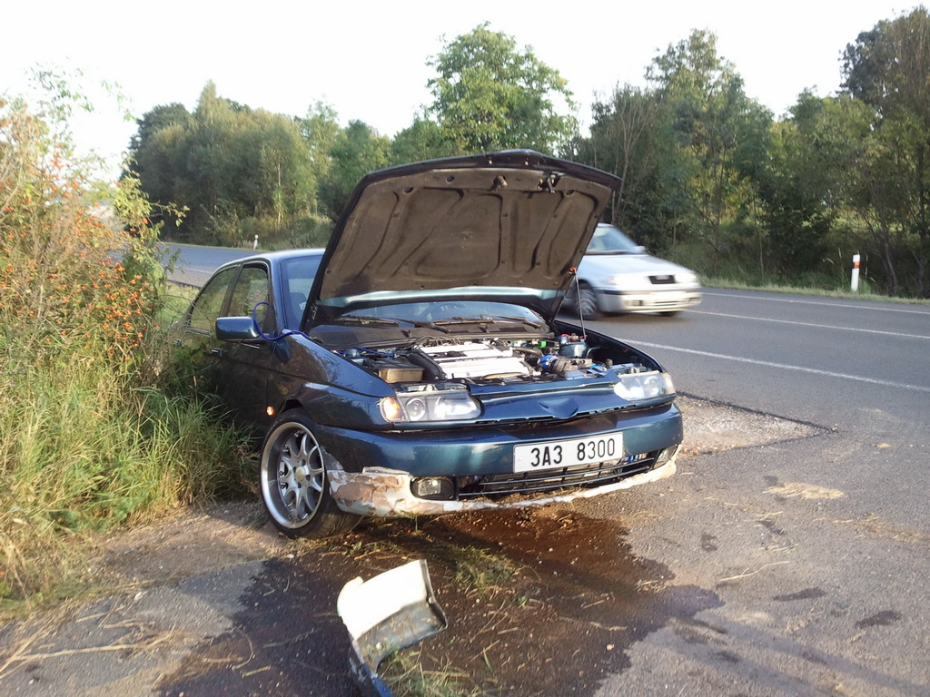

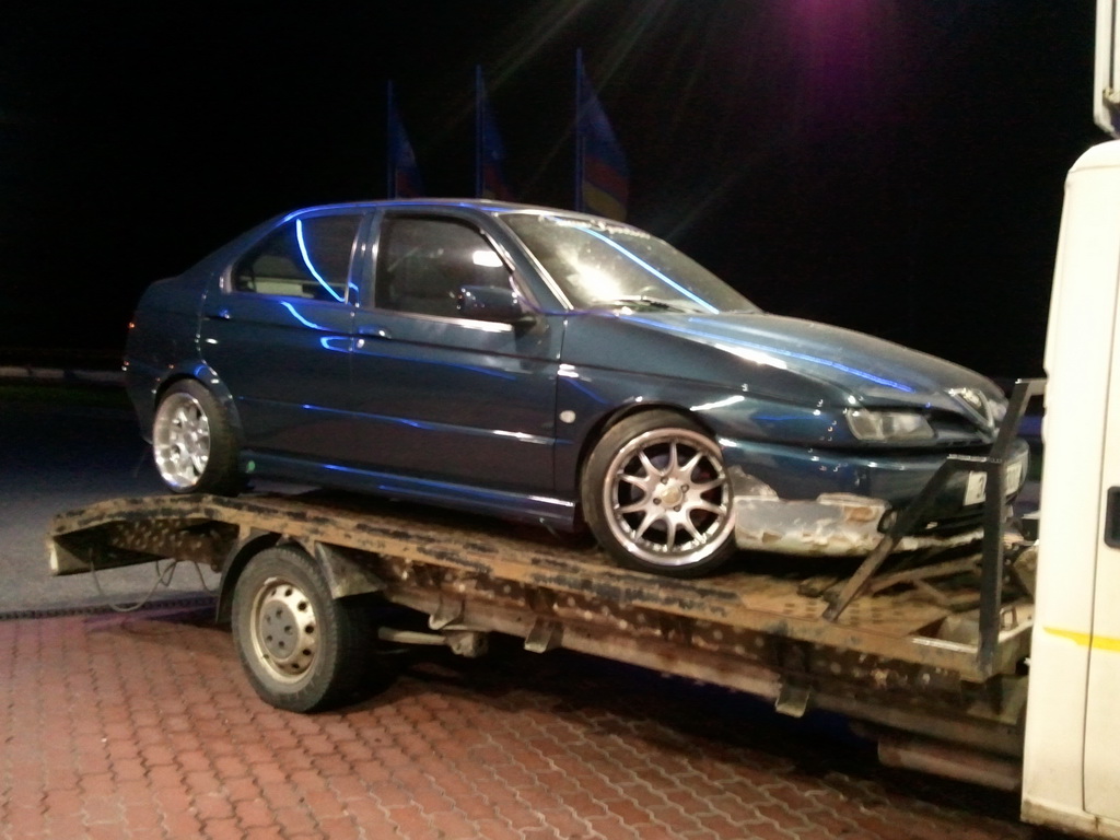

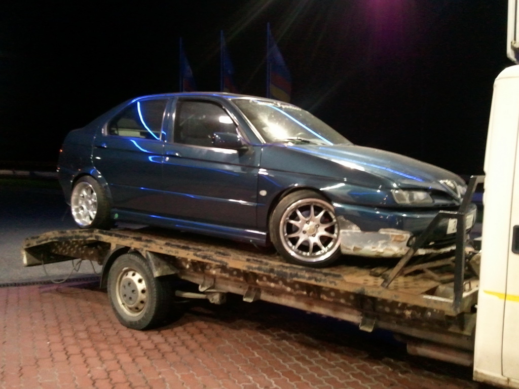

Jenže se mi bohužel stala taková jedna nemilá věc a byl to taky důvod, proč jsem nedorazil na Kámen jak jsem sliboval...

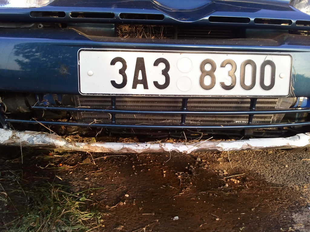

A co že se vlastně stalo?
Rychlost okolo 100 - 110km/h, silnice E16 mezi Mladou Boleslaví a Jičínem směr Praha. V sbíháni dvou pruhů v jeden jsem si díky slunci které mě oslňovalo nevšiml značky zúžení (které mimochodem nastalo pouhých cca 20-30m za značkou) a po předjetí několika aut jsem se vrátil do pravého pruhu, následovala levotočivá zatáčka a já byl v tu dobu na úrovni předních dveří kamarádova Golfu V GTI takže jsem ani nemohl vidět že se pruhy zúžují. Když jsem to viděl bylo už pozdě - lekl jsem se, prudce jsem šlápl na brzdu a jelikož to bylo jak jsem již psal v zatáčce, tak jsem dostal lehký smyk, drcnul jsem do kamarádova Golfa a ten mě odrazil do škarpy, tu jsem celou proletěl a skončil jsem takhle. Následky může každý posoudit sám...
Škody jsou následující:
- přetržená spojovačka řízení (již vyměněno aby se s autem dalo manipulovat)
- vodní chladič KO (už mám doma nový original Valeo)
- hadice od turba KO (taktéž jsem již obstaral)
- hadice od vody KO (také už mám)
- IC tzv. "do vrtule" (je objednán nový a měl by dorazit tento týden)
- Přední příčka s nosníkama který ji drží je lehce zprohýbana )Mám doma novou a ta se upraví podle stávající příčky + se nově navaří držáky na IC)
- ohnutá nápravnice a rameno (již vyměněno)
- poškozená brzdová trubka (dostala to od přetržené spojovačky řízení.
- lehce poškozený olejový chladič (ale neteče, takže sezónu s ním dojezdím a na jaře koupím nový + nechám nalisovat nové hadice)
- pravý přední blatník na výměnu (mám doma náhradní - jetý ale originál)
- odlepený pravý plastový práh
Jinak žádna další poškození nejsou - motor normálně běží (akorát jsem ho moc nechtěl trápit protože na altíku byla naražená hadice od vody takže to dělalo nepěkné zvuky), kola jsou bez poškození (teda akorát mám na levém předním kole lak z kamarádova Golfa), olejová vana taktéž bez poškození, Přední nárazník to sice schytal, nicméně nikde není prasklý, jen se trochu prohnul a utrhl se z něj podspojler MS Design, který je ale taktéž v pořádku a bez poškození - holt kvalitní poctivé plastové díly
Jelikož už všechny díly (až na IC) mám, tak se bude zítra nastrojovat zpátky přední část. A jelikož mám za sebou 917km, tak se motor bude moc točit do maximálních táček a zvedne se plnící tlak na konečných 1,4bar. Při té příležitosti se vymění olej za 10W 60 a zkontrolují se ventilové vůle. Nárazník dám opravit až se bude dělat lak a jelikož by se toho lakovalo víc, rozhodl jsem se, že se auto nastříká znovu komplet celé a přibyde i několik vrstev transparentího laku pro větší lesk - přecejen ta "nehoda" byla k něčemu dobrá, ale hlavně, že se nikomu nic nestalo.

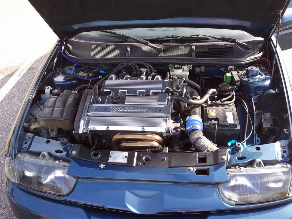

Dlouho jsem sem nic nedal a vzhledem k tomu, že někteří z vás nemáte FB tak sem něco málo přispěju protože mi chodí hodně zpráv jak jsem na tom s projektem.
Takže aktuální stav je navýšení plnícího tlaku na 1,45bar čímž vzrostl výkon na 350PS a 491Nm což už nestíhala spojka, takže jsem ji vyměnil za komplet keramický set který by měl zvládnout až 600Nm. Auto je aktuálně schopné pokořit 200km/h za cca 14s, 1/4 míli zajede za 13,088s na sériových pneu a maximální rychlost je hodně přes 260km/h podle tachometru.
