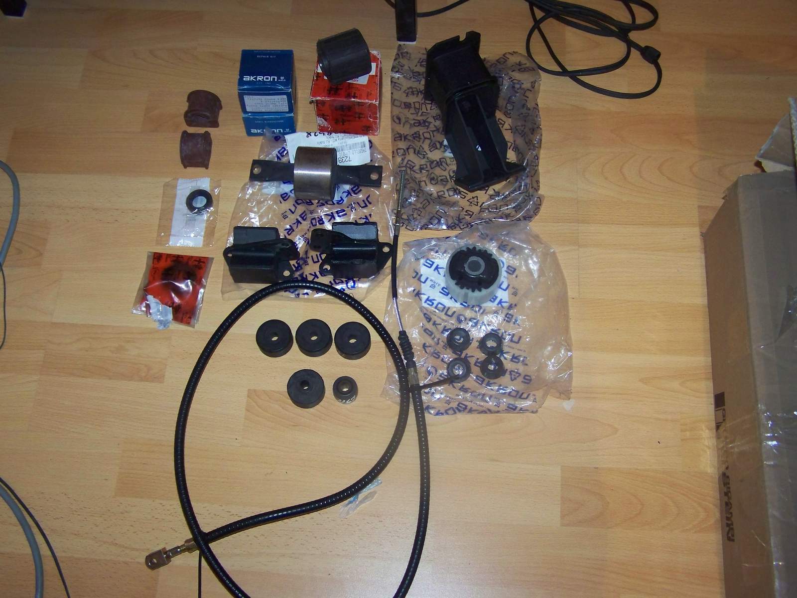

Chtěl jsem se zeptat jestli by neměl někdo zájem o 75 s 2,0TD. Nedavam to do inzerce protoze nemam ani fotky, hlavně nevim jestli by to mělo význam neb na tom moc dobře neni, spíš by to bylo na náhradní díly.

no me by se par veci urcite hodilo, ale Praha je pro me hodne z ruky

Pojízdná je, do Zlína by měla bez problému dojet, otec říkal že kdyby za ni dostal aspoň 5000 tak by byl rád. Co konkrétně by se ti hodilo?A.J.Michal píše:no me by se par veci urcite hodilo, ale Praha je pro me hodne z ruky

Zdarec, kdybys jí náhodou rozebíral, tak bych možná taky měl zájem o pár drobností.
