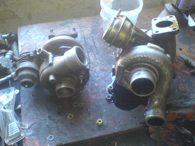

tak sem namontoval staré turbo z 2,0TD s ohlou lopatkou (nic lepšího sem po dílně nenašel)
a budu muset někde splašit jiné, otázka je, jestli nějaké origo nebo opět z A6ky
to turbo z karosy vypadá rajcovně

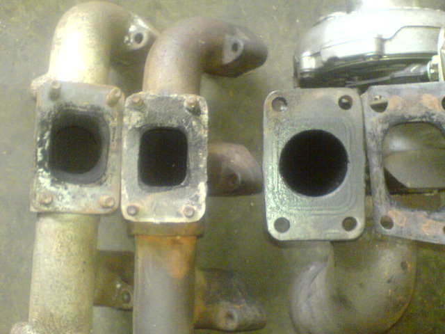

sem to kokot, takovouhle prasárnu udělat, sem si říkal ,proč se to tak hřeje na volnoběh:
vlevo svody z 2,0 v pravo svody z 2,4ky a turbo z A6ky
obdélníková díra byla přiložená na kruhovou
takže vhledem k použití VNT20 se jeví jak ojediné východisko zavařit výstup svodu a obrousit na vstupní průměr VNT20ky
