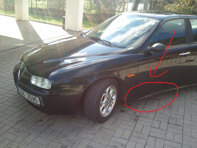

Ahoj,
Máte někdo zkušenosti s lepením bočních lišt ?? Furt se mi odlepujou sviňuchy. Zkoušel jsme oboustranku se silikonem..2x a nic. Nebo poradit nějaký super lepidlo. Dík
Jakých lišt?
Když jsem měl staré auto tak jsem dost věcí slepil i polyuretanovým tmelem (ono jsem měl později pocit, že ten tmel převzal nosnou část kastle) a všechno drželo.
Myslis prahy. Tohle ti chytne PUR tmel

dobre drzi i lepidlem co se lepi autoskla (mozna je na PUR bazi, nevim)
Alfa Romeo Perfection
Defacto je to to samé.
