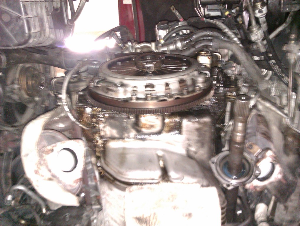

Tak jsem zas pokracoval, mam vsechno volne, jen sundat starter. Koukal jsem, ze ten sroub je videt ze strany prevodovky. Napadlo me, az to nejak vyndam, co to udelat naopak? Udelat si zavit do starteru, provrtat tu slepou diru v prevodovce a sroub pak sroubovat lidsky z druhe strany?

Jestli mame na mysli stejnej sroub (ten nejdebilnejsi
), tak jsem se na nej docela dobre dostal s malou 1/4" golou...

Tak dva vidim zespoda auta a to je klasicky 6ti hran, jsou za tim katem a ten posledni vrchni je myslim imbus a je hodne debilni

Jj ten vrchni je on
Nejakou kombinaci 1/4" nastavcu + mala racna se mi to pak docela slusne podarilo vyndat.

No nechci byt sprosty, ale mam z prdele kliku. Byvaly majitel zrejme nechal menit spojku, vypada zanovne a ten nejhorsi srouv na starteru tam uz nebyl , takze parada - dva srouby a starter povolenej za par minut.
Dotaz - da se koupit zvlast spojkove lozisko? Pri vyndavani se mi tam trochu seklo, tak jsem ho trochu priohnul, ale zas vratil. Nicmene i tak bych rad nove. Jak se z toho pritlacaku vyndava?
