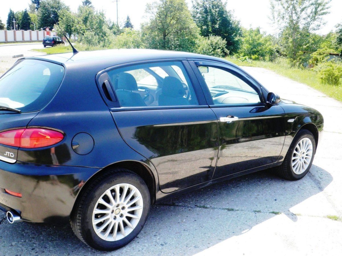

Tak sem na Alfinu vzal Turtle Wax Extreme nano-tech a výsledek fakt super! Můžu jen doporučit
147 1.9 JTD
