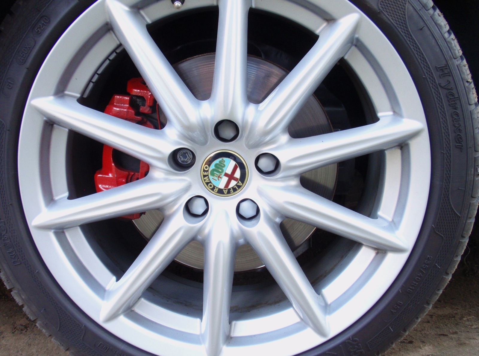

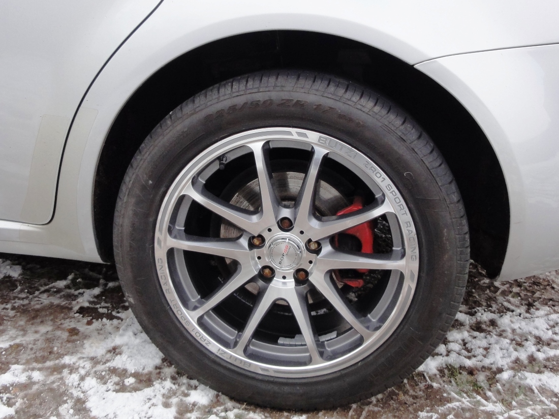

Dále, blíží se doba na letní kola, takže se teším, bude změna. Jen mám rezatý šrouby a to samozřejmě kazí dojem, takže vymýšlím, co s tím. Nový se mně kupovat nechtěj, protože si myslím, že za rok bych to řešil zas. Tak nevím, jestli sehnat nějaký zátky, či jen lajdácky po nasazení přetřít hlavičky...

Venco na naše šrouby pasují stříbrné krytky ze škodováckých kol

Jo díky, ty jsem potáh tátoj
, ale jsou černý a vydapá to ošklivě. Na netu jsem našel tyto http://www.auto-doplnky.com/chromovane- ... 345-2.html ale je pravda, že jsem se přímo ve Škodovce nikde neptal, tak tam mají třeba něco podobného a nemusel bych objednávat

Tak pár novinek. Převážně radostntných. Tak nejprve dorazliy krytky na šrouby z odkazu o reakci výše a vypadají úžasně. Moc se mi k těm kolům hodí. Škodovácký stojej dvacku jeden a jsou tak podivně stříbrný, s těmahle se srovnat nedají.
