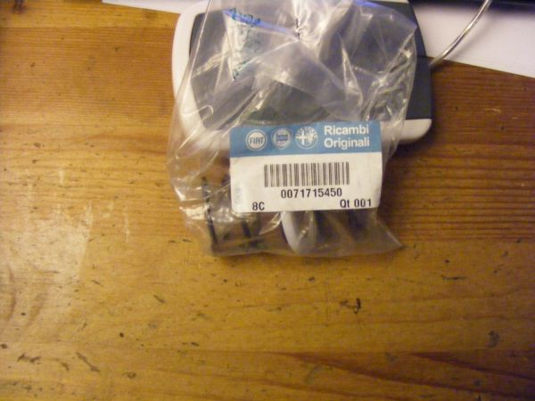

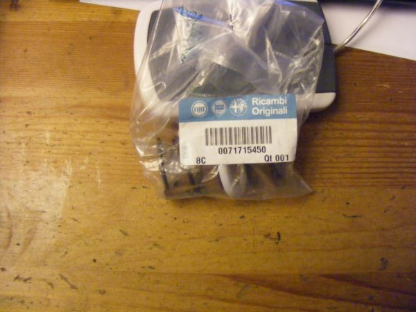

Hele on to bude při tom tlaku asi opravdu ten ventil /jak jsem ti psal na SZ/-- s guru Kurkynem.-ve shodě
.jeden ventil není žádná rána..nedávej tam zbytečně starej vyhřátej.opravdu by bylo lepší prostě dát novej a hlavu zrevidovat radši celou.., stejně se musí slíznout tak ať víš že je to opravdu sichr--to není zas taková pecka, dát to někomu kdo hlavy dělá jako takový, chce to rutinu, na dílně která není pečlivá se to často prostě trochu "oje.be"--hlava chce fachmana, pokud ta repas má mít delší životnost. Rozhodně by se ti neměl mechanik na hlavě učit..
přečti si anabázi Pivrnce ve V6..
Opravná sada vypadá takhle:-číslo máš na čárovým kodu
/cena cca 170Kč/
