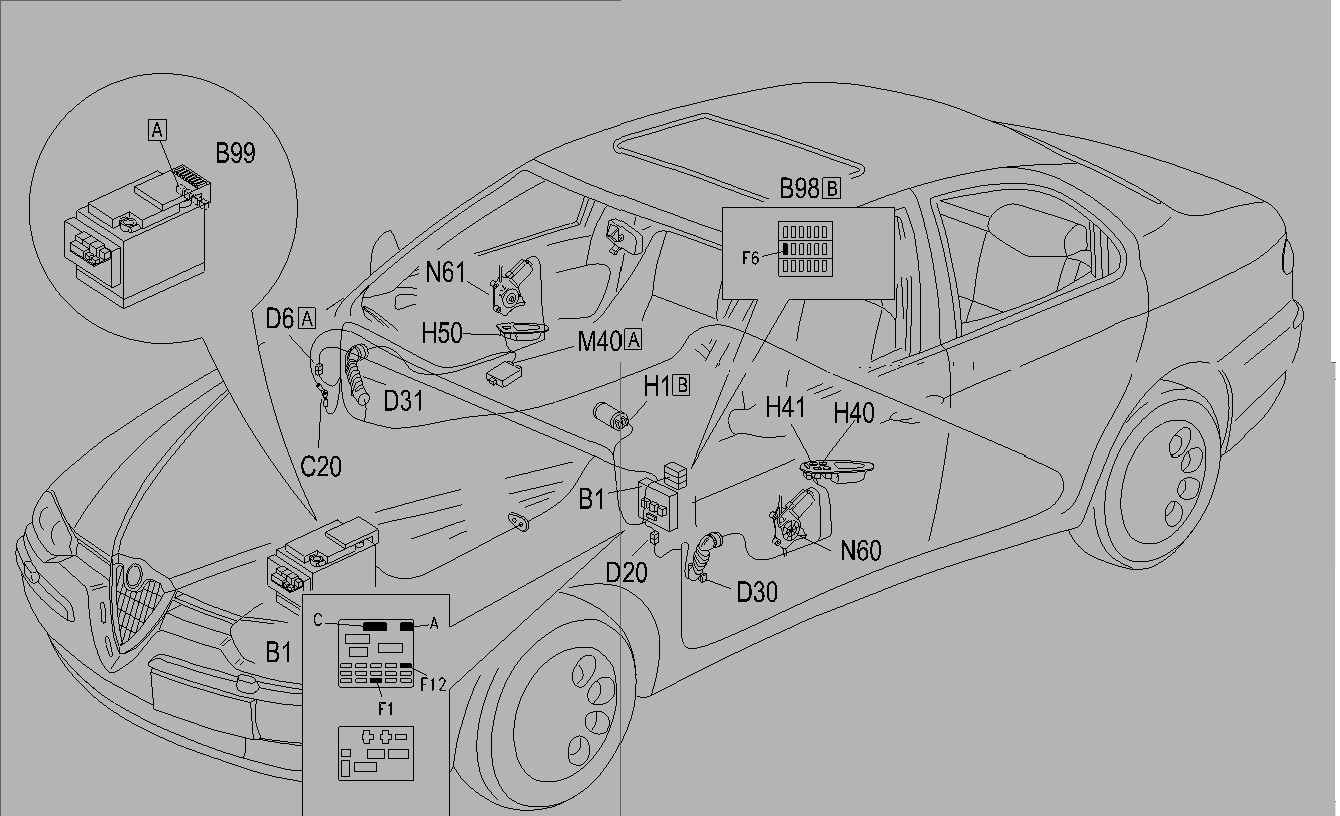

Tak a je to tady znovu. Nestahujou se mni okna což je u přicházejícího léta a prázdné klimy dost problém. Stalo se to za ty dva roky někomu? Okna jeden den fungujou a druhý den už ne. Pojistky pochopitelně OK. Stačí mi vbědět, kde ten modul je umístěný. Třeba označit na tomhle nákrese...
