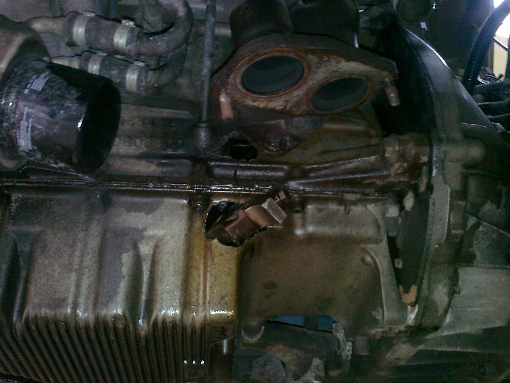

Stevo_Alex19
- Příspěvky: 56
- Registrován: 23.2.2012, čtv 18:16
Re: Zvláštne klepanie motora...
Nie este stale to zije, kupil som ojnicne loziska, uz dosli takze tie skusime vymenit z olejovej vane ci to stihne alebo nie, a druhy agregat uz je na vybruse... Vyvlozkuju mi valec a potom ho zbrusia na povodny rozmer aky mal.Kůrkyn píše:ale spíš to mlátí klikovka.
Už to umřelo úplně?
Takze zatial skusime tie ojnicne loziska vymenit za nove, a ked to nestihne tak ma asi porazi... Lebo bude musiet vonku cely agregat a vymenit hlavne klukove loziska...
Asi bol zvedavy ako to vyzera vonkuMarty píše:Další TSko doklepalo,ale prej to neklepalo říkal pán
bylo na fotce vidět, že se majitel stará, hezkej olej, žádnej mazut...
Asi zrovna špatněj kus
