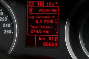

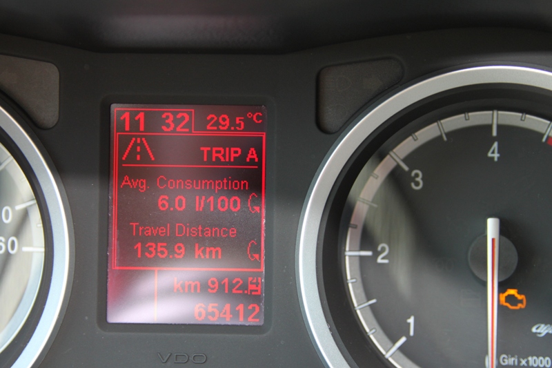

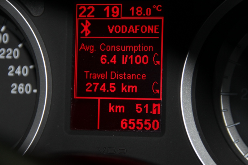

Envel
Příspěvky: 1591
Bydliště: Frýdek-Místek
Re: Spotřeba 159 1.9 a 2.4 JTD
Příspěvek od Envel » 26.5.2012, sob 22:49
Kouřivost je přesně jak říkáš, po klobouku sešlápnu a je to jak kdybych čistil komín po 10 letech :shock:
Jinak to se mi s chipem na výkon nestávalo, tam to odchází asi průběžně a i výfuk je více méně čistý. Zřejmě to souvisí s dalšíma věcma, jako, že v chipu na spotřebu je EGR_ON, že je tam i dost bohatá směs atd. V chipu na výkon je EGR_OFF a směs s více vzduchem, takže kouřivost je menší díky tomu, že shoří i saze. Je to na mě trochu problematika, které asi úplně neporozumím, ale ani se o to nesnažím, hlavně, že to funguje a rozumí tomu někdo jiný.
Jinak zpáteční cesta(opravdu je to mimo město+cca 40% dálnice tempomat na 125) už nebyla úplně klobouk a tak dnešní průměr se ustálil na 6,4 tam a zpět viz foto.
