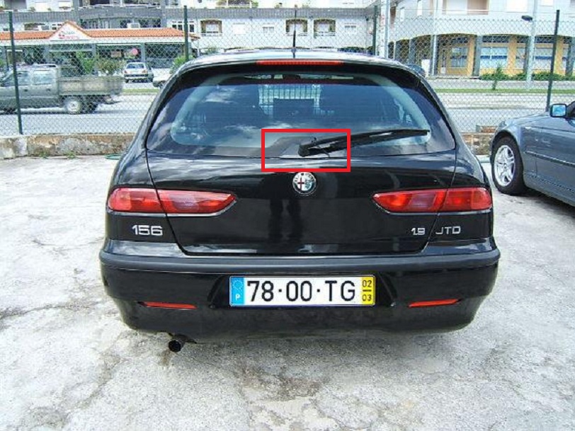

Čus,
poradí někdo jak sundat plast okolo zadního stěrače? Nevím jak je to tam přidělaný a nerad bych třeba prasklo sklo..
