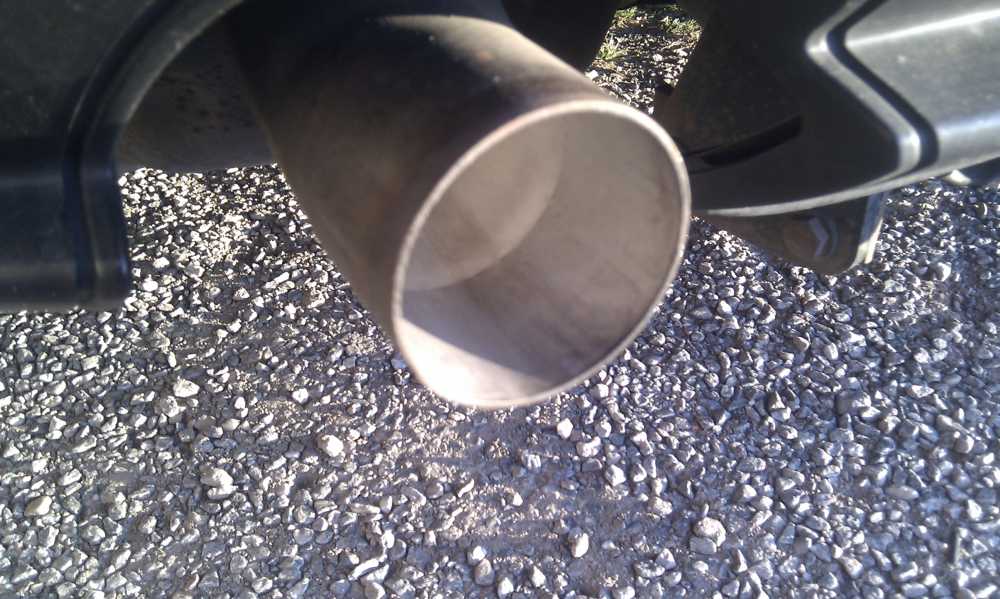

Sakra, to se mi obcas stava taky, staci se dotknou plynu a nebo se pohnout a je to OK... co se vyfuku tyce, mam ho cernej jak botu, takze pocitam, ze to DPFko asi pujde brzo k panu... Dzanek psal, ze jezdi denne 10km, takze je to v pohode, ze zadny kratky cesty. No, ja jsem taky kousek od Brna, do prace to mam 12km a nemam zadnou krizovatku ani semafor, ale i tak mi to prijde na ty naftaky malo, ze ten filtr i proste ku*vime tou strekou sami... Jo a Dzanku, ja jezdim za 7,5 a nemyslim si, ze bych jezdil zrovna jako cepickar a to tam furt to DPFko mam!!! :-D

Džanek: Jen pro info.Takto vypadá koncovka výfuku u mojí Alfice.Najeto (podle tacho) 170 000km a DPF on (už ne dlouho),je čisťounká i když zajedeš prstem hluboko do výfuku.Kamarád s funkčním DPF ji měl taky černou jak bota,takže DPF už asi moc nefungovalo
