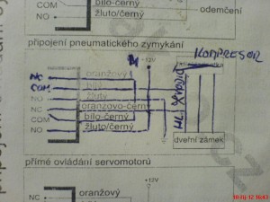

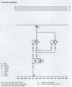

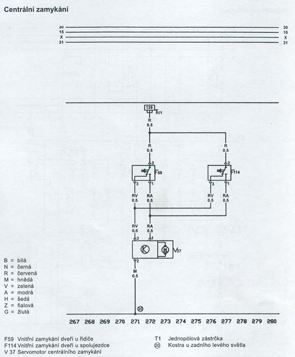

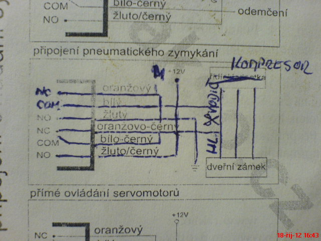

Schéma si asi omylem poslal mě do SZ. Jen z toho stejně nejsem moc moudrej. Neni to moc čitelný.
download/file.php?id=25663&mode=view/DSC00217.JPG
download/file.php?id=25664&mode=view/DSC00218.JPG
download/file.php?id=25662&mode=view/218.jpg

poslední foto je origo zapojení centrálu v autě.Zkoušel jsem vše možné a nemůžu to rozchodit.

Podle mě by mělo stačit přidat paralelně relé k tomu vnitřnímu zamykání.

To ovládání zevnitř je na tlačítko nebo na přepínač?
Zkus do toho schematu dokreslit jak si to tam připojil, z tohodle mi to není vůbec jasný.
Re: Zapojení DO k pneu.centrálu
Příspěvek od rosso155 » 20.10.2012, sob 12:27
Já to zapojoval mladý na Golfu III, což je to samý, a taky to zlobilo, tak jsem zkoušel různě prohazovat ty dráty, a nakonec jsem se dobral správné kombinace, a i blinkry blikají při odemčení a zamčení :D . Ony totiž ty barvy v těch dodávaných schématech moc nesedí, tak je zkus kombinovat :smt102 . Jo a žádný relátko ani nic jinýho jsem k tomu nedodával :D .
