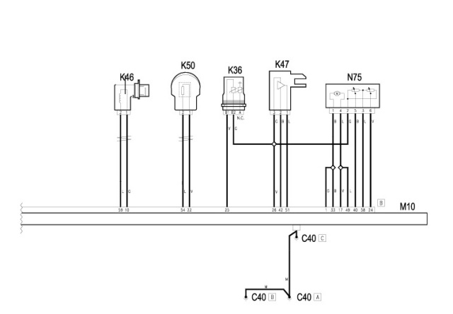

k46 je tedy vačka a klika má číslo které prosím Vás ? jdu googlit ty odpory..

Tak hele tady jsem něco dohledal; organizační popisky jsou stejný jako na předchozí stránce (to co potřebuješ má 77 a 88 kW 1.6 stejný)
K46 - RPM sensor
K47 - Timing sensor
K50 - Detonation sensor - 1
K51 - Knock sensor - 2 (tohle si už vyměnil) na obrázku ho ale nevidim.
Jak vidíš na obrázku, K47 je propojen s K36 (Engine temperature sender unit) a N75 (Throttle body actuator), takže proto asi chyby všeho najednou, když je čidlo špatný.

no to je pěkné teda.. RPM signál v hlášení chyb měl hodnotu žádný signál , ostatní signály byly buď silné nebo špatné.. To by mělo ty na sebe návaznost teda.. ale jsem v nejistotě který koupit jestli tu vačku nebo kliku ,resp už jsem byl rozhodnutý pro vačku ale dallen mě znejistil.
