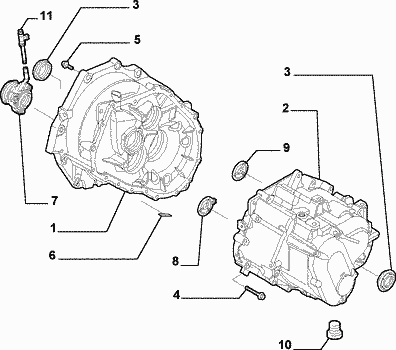

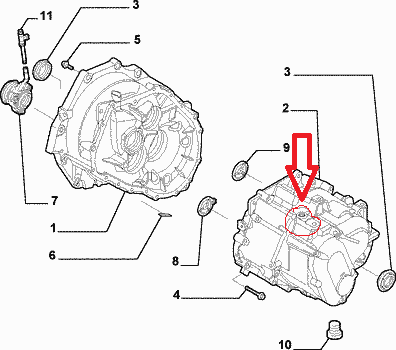

Tak jsem mrknul na eper a na obrázku je pouze vypoušťák (10), takže by mě zajímalo jak to tam dostali Ti co už to měnili
Re: převodovka pro 2.4 JTDm (6q GM)
Olej do převodovky se nalévá přes čidlo zpátečky. Vyndáš baterku, držák na baterku no a pak jediný dráty co vedou do převodovky vedou k tomu čidlu... To vyšroubuješ a naliješ 2,9litru. (GM)

Já mám nalejvák normálně z vrchu.Je tam špunt na imbus.

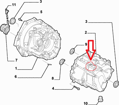

taky byl normálně zvrchu a myslím že to byl zrovna tento:

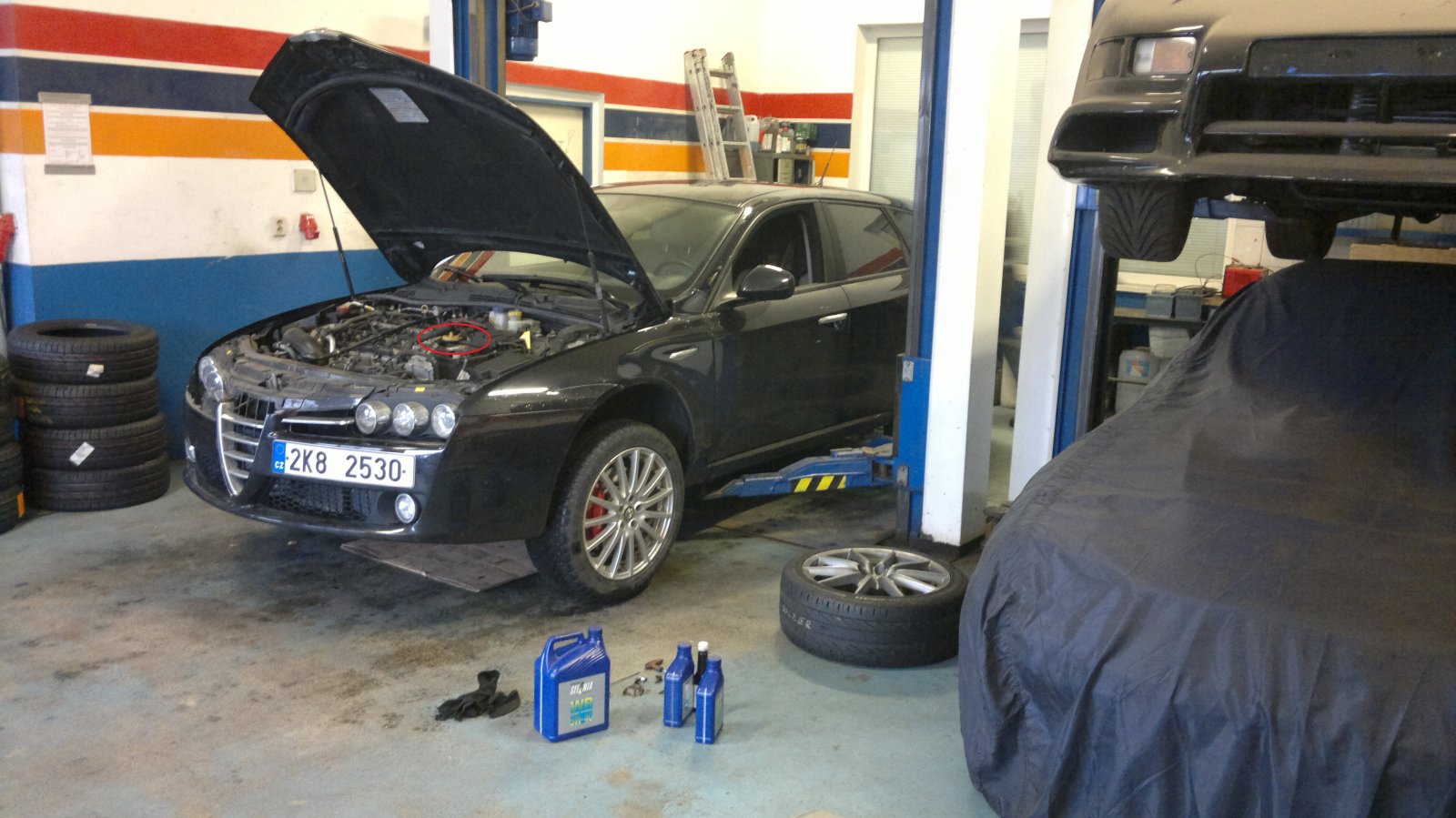

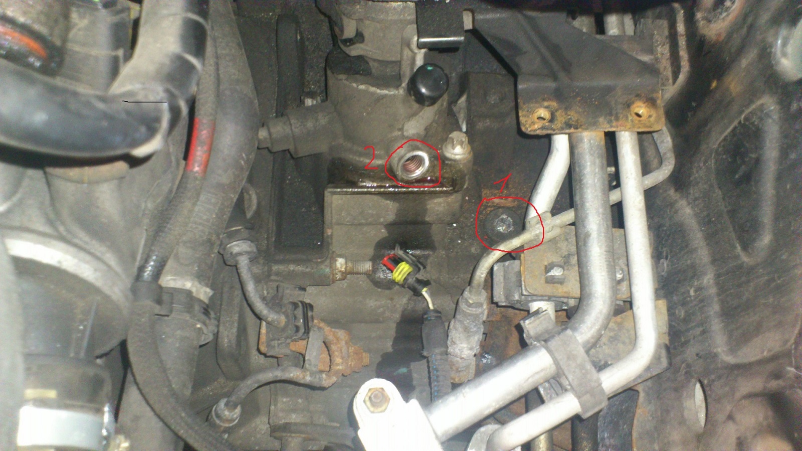

Tak olej už je tam. Vypoušták jsem povolil, ale bylo to hóódně na hraně, že ten šroub zmrším. Napoušták (1) bohužel povolit nešel a byl zprasen

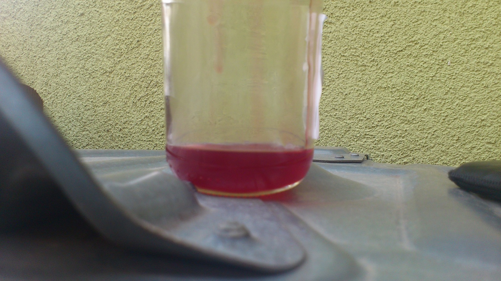

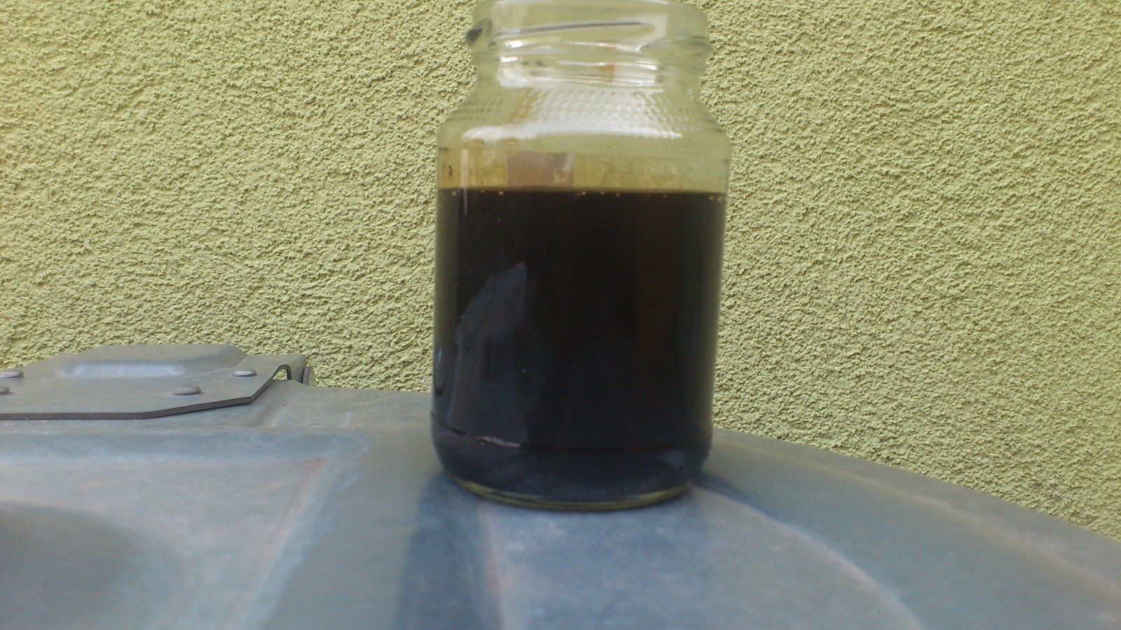

, ještě, že BotasITC tu napsal možnost přes to čidlo zpátečky (2), díky. Teď otázečka pro nevěřící Tomáše, kteří si myslí, že je náplň doživotní. Která ze skleniček je s novým a která se starým olejem (najeto cca 200 tis. Km)
? Jinak vytekly opravdu 3 l , takže nalito 3,1 l ( 3l Tutely + 0,1 Bishopu). U 166 s touhle převodovkou, bych byl obezřetný a při výměně překontroloval množství vyteklého oleje, přece jen předepsaných jen tuším 1,9 l, by bylo možná málo, pokud by se taky vypustila ta trojka

Jasně, na té fotce to vypadá dramaticky abych trošku poštengroval ostatní
. Pokud jsem si ten starý nalil do vršku nebo kapnul na prst, tak byl taky červený, sice ne jako nový, ale jen trošku tmavší. Ve skleničce v tom větším množství to opravdu vypadá, jako kdyby to vyteklo spíš z motoru
Já teď vypustil taky černou kapalinu a to tam byla asi jen 2 roky. V malém množství to vypadá poměrně čistě.
