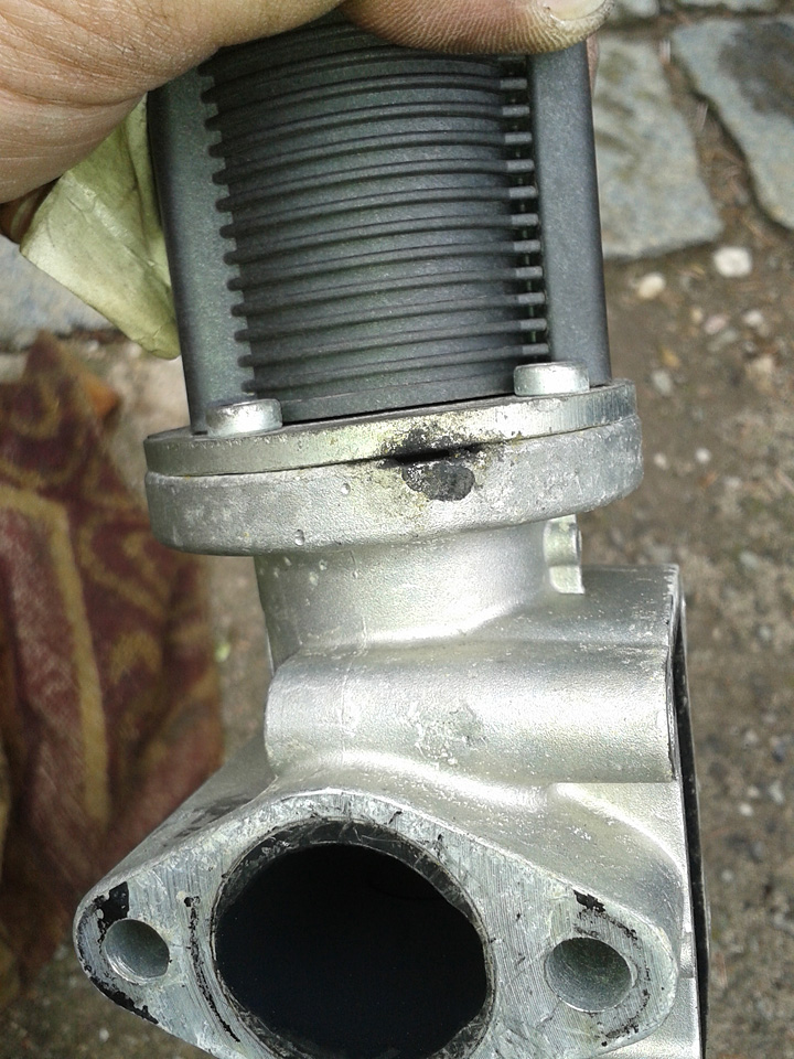

Zdar chlapi, tak jsem poprvé čistli egr, spíš jen preventivně, vše funguje jak má. Chci se jen zeptat jestli jde bez problému rozdělat úplně (viz. foto), jednak bych ho chtěl vyčistit pořádně a navíc mi v tom spoji trochu podchází. Díky.
Alfa Romeo 159SW 1,9 JTDM 110kw, 7/2008
www.tomasflegl.cz
Erik166
Příspěvky: 843
Bydliště: Piešťany SVK
Re: EGR ventil
Příspěvek od Erik166 » 28.4.2013, ned 13:56
da sa rozobrat aj komplet cely. na nete je niekde navod aj s fotkami :smt023
