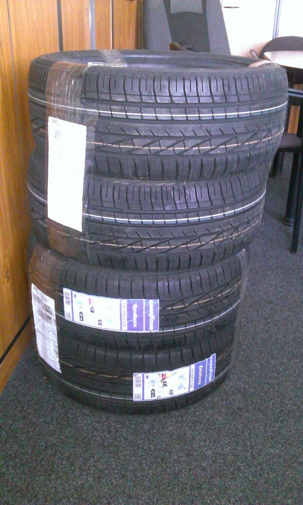

Re: Hampice - 145 1.4 TS Junior (1998)
Příspěvek od Hampice » 20.3.2013, stř 12:19
Tak zatím cosi dorazilo :)
