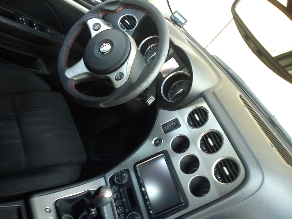

Je normální, že se to časem ošoupá. Pokud navíc nosíš prstýnky, je to pak hned. Ale zvládneš si to opravit i sám - stačí ti k tomu šmirgl, barva a lak.. taky jsem si to dával do kupy..

HonzaT, kde si zohnal to paradne radio? :smt102
