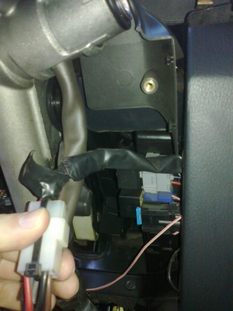

má nepravidelný tvar a světýlka jsme si nevšiml
VIN je: ZAR16400006282989 datum první registrace je 27.03.1996
lepší foto nemám:

Tak musíš mít kulatej cervenej klíč, ve kterým je ampule pro immo. Když nemáš, origo immo to blokuje. Koukni na palubku, jestli zůstane svítit žluté klíč na palubce

Ve vysledku je fuk jakej to je klíč, ale je třeba tam mít tyčinku. Pokud jí tam nemáš je to problém, ale umíme to vyřešit :)

Když už se v tom vrtáš tak bych se zbavil všeho co tam nemá být. Tyhle bastly jsou jen zdrojem problémů do budoucna.

bastlů je na tom autě víc a majitelé se k němu nechovali hezky :(
potřebuji trochu osvětlit co to je tyčinka- nevím k čemu to je ani jak se to používá
immobox, bych mohl najít ve sloupku volantu ne??

Je to čip, kolem spínačky je kroužek (cívka), ten čip je v podstatě "magnet" každý má svůj jedinečný kod který se "píše" do jednotky.
Immobox by měl být někde pod volantem případně za pojistkovkou
Když pujdeš po kabliku od anteny (kroužku) tak ho určitě najdeš

Příspěvek od Milano75 » 13.5.2013, pon 20:48
ok myslím, že Ládin říkal že je ve sloupku řízení
věcná: nevíš co konkrétně by měl dělat imo ve 164ce??
jen odstavit čerpadlo??
a dále, nějak to auto muselo jezdit i na benzín i když si musel zapínat čerpadlo tlačítkem, tak bud imo vypínal jen čerpadlo a nebo je ještě nějak obejitý zapalování

no a ten IMObox nějak nemohu najít

Jestli immobox nemuzes najit tak bych mozna vedel proc to nestartuje :twisted:

Jen vim, ze s aktivnim immo nebo bez ty krabicky to ani netoci starterem...

no a ten imobox nemůže být jakoby před pravým kolenem?
protože tam vedou dráty od spínačky :smt102
a startér točí

mel by vypadat takhle:

Jo a nebo cernej se zelenou nalepkou. Dva konektory. Boxy sou zamene.

já ještě sundám kousek palubovky a kouknu jakvedou dráty od spínačky
Re: Záchrana jednej 164 V6 turbo SUPER
Příspěvek od Dallen » 14.10.2013, pon 15:20
Spínačka tě nezajímá. Jde do toho drát z kroužku a propoj z RJ.
