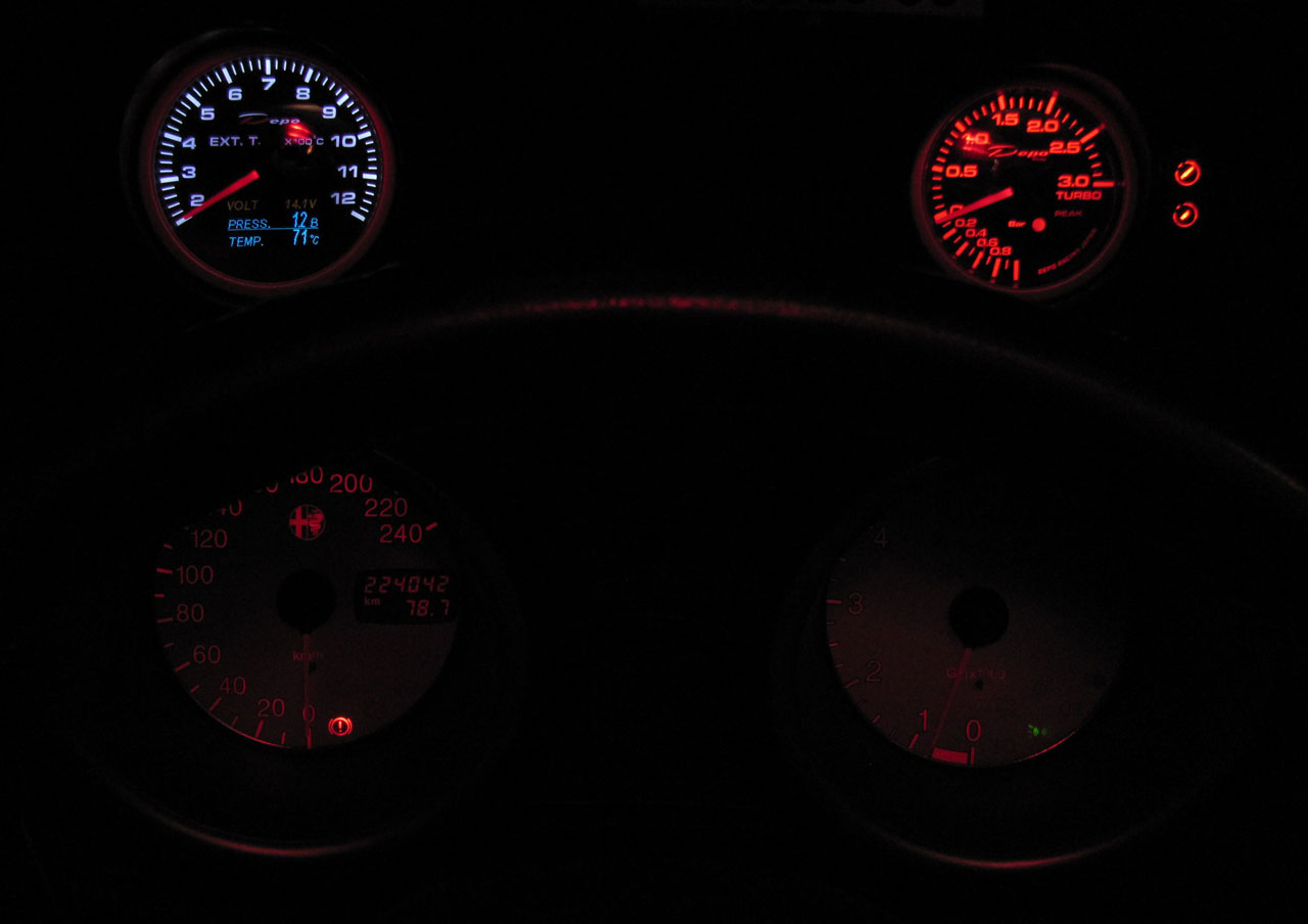

Re: Turbo u JTD a vše kolem (pokec)
GTB2260VK je v provozu.
Prvních 100km má za sebou....Jen mi asi vylítal těsnící tmel u příruby na svodech , tak to začalo pískat. Jak to bylo srovnaný na magnetce tak na tom hladkém povrchu se to asi neudrželo. Takže přírubu asi trochu zdrsním, aby ten tmel se tam udržel , nebo tam dám nějaké těsnění....
Máte někdo zkušenost kolik by mělo být EGT při konstantní jížde cca při 160km/hod ?
A jaký by měl být tlak oleje po zahřátí.... na volnoběd a při 3000tis.ot. ?
Jo ideál je pod 850, GTB májí tuším krátkodobě 1050st. Jen mě zajímá jestli mě to měří správně. Při konstantní rychlosti 160km/hod mám cca 500st...při vyřazení to po pár vteřinách klesne na 200, to je minimun na budíku , tak jestli to čidlo nemám víc zasunout do turba , kouká tam zatím jen cca 5mm. Tlak oleje po zahřátí mám při 3000tis ot 4,8bar a na volnoběh jen 1 až1,1 baruyan.ko píše:EGT treba idealne udrzet pod 850 stupnu.

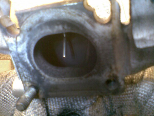

na ctyrventilech by melo byt kolem 4,5 baru pri 4000 otackach
EGT senzor mi ve svodech vycniva asi centimetr (na fotce je to vice, pri testovani) 200 stupnu pri noze z plynu souhlasi, v beznem mestskem provozu se to pohybovalo mezi 400 a 500 stupni. V maximu se vstrikovanim WM25 900, bez 1000 stupnu.
