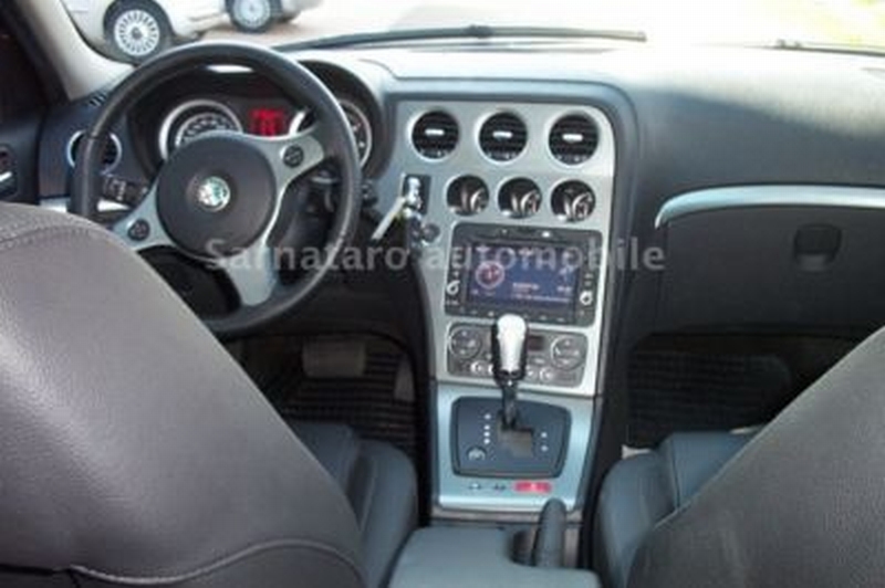

To radio sa mi podoba na to ktore sa davalo do AR159 od roku 2010. Ak je to ono tak by nemal byt problem a podla popisu vyzera celkom dobre az teda na to rozlisenie. Ale funkcii ma dost.
Re: rádio nemá mp3 - jak to vyřešit?
Pokud je mi známo, tak ten Connect Nav co se dával od roku 2010 není tak jednoduché rozchodit na dřívějších 159. Rozhodně ne v tom smyslu plug'n'play.
