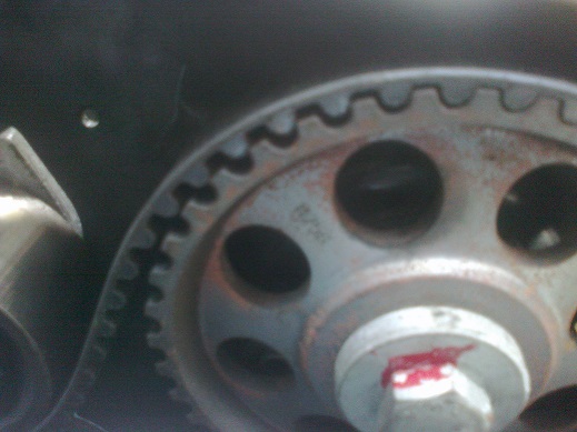

Mám problém se svojí 156 V6, včera mi začalo rachtat v motoru, příznaky byly podobné vadnému hydroštelu, pod 1000 otáček cvakání pod 2000 malé cvakání a nad dva ticho. Jenže jsem byl 70 km od domova, tak jsem jel opatrně domů, jenže cca po 30 km mi motor začal běžet dost nepravidelně, stratil výkon a je cítit benzín. Takže mám podezření, že rachtání byla kladka v posledním tažení, ikdyž mi není jasné proč ztichla když se motor vytočil, a že mi skočil rozvoďák o zub. Chtěl jsem rozvody udělat příští týden, jakmile dorazí výplata. Do včera jsem o hydroštelech nevěděl ani po startu, jen mi přišlo, že jedna kladka z rozvodů, nemá ten správný zvuk a motor po ohřátí malinko zakopával, ikdyž to mohou být třeba jen svíčky. Jo a v současnosti není slyšet žádné cvakání, ale motor se na volnoběh dusí a třepe, na vyšší otáčky jde na všechny válce klidně bez vybrací a pazvuků, ale změnil se zvuk ve výfuku a nejde tak ochotně do otáček.

Příspěvek od Mattyfu » 10.8.2013, sob 19:46
Tak jsem dnes alfu rozebral a jsem se divil, že se mi to nepotkalo, horní kladka mezi vačkami se volně protáčí a řemen je tak vytahaný, že ani nesedí. By mě zajímalo, kolik to má na těhle rozvodech nalítáno.
No měl jsem štěstí. A když mám sání i víka venku, tak jsem je vydrhnul, zítra je odmastím a stříknu, neb ten hliník je hnusně zašlý a vůbec se mi to nelíbí. Ale půjdu do klasiky, takže pouze stříbrná víka a sání a červené nápisy.

Příspěvek od Hampice » 12.8.2013, pon 08:05
Tak to je mazec!!! A neni spíš jen volnej napínák? Takhle se ten řemen snad ani vytahat nemůže

Příspěvek od JardaB » 12.8.2013, pon 08:34
Asi tak, tyhle remeny delku znatelne nemeni, spis pak prasknou najednou. A taky by nesedel na zubech, kdyby byl delsi. Ale cumim, ze se to nepotkalo (teda to bych jeste stejne proveril...)

Ahoj pánové, dnes jsem malinko pokročil, půjčil jsem si z práce kameru na optickém bovdenu a koukal jsem na písty zda nejsou osekané od ventilů, měl jsem štěstí a nejsou, ten rozvoďák byl totiž do půlky škubnutý a několika dalších místech také požvejkaný, ale to už jste všichni viděli, to fotit nebudu. Dneska se mi ale nedařilo. Vačky mám zaaretované a na řemenici kliky jsem našel značku, tudíž vím, jak si to nastavit, ale nejsem schopnej tu řemenici kliky zaaretovat abych jí povolil, sundal a nasadil řemen. Myslel jsem, že na to tam jsou ty tři díry, ale ne, ty jsou slepé. Ze zoufalství jsem zkoušel jiné režimy převodovky, než je P, ale jak na R, tak pak i na rychlosti se mi klika protáčí. Hledal jsem i montážní otvor u spojení s převodovkou, ale pak jsem už musel na bus. Jak mám povolit tu řemenici? Zítra to už potřebuji dodělat, páč mám jet na dovolenou a jestli se to nepodaří, tak mě přítelkyně zabije. Ráno plný síly a optimismu jsem zkoušel i vyměnit kosti stabíku, nahoře závit krásně povolil, ale dole ho budu muset odřezat, už chápu proč je nikdo dlouho neměnil. Takže jediné pozitivum je, že mám nové sklíčko v zrcátku.

Po delší časové odmlce se hlásím o pomoc, díky Dallenovi za radu, povolit řemenici zabralo asi 4 hod, ohnuli jsme na dílně i pevnostní šrouby z nápravy, roztrhli dvě tyčky, ale nakonec se povedlo a řemen je na místě. Bohužel to nechce fungovat, včera mi volali mechanici, že to zkoušeli rukou pootočit, zda se to někdo nepotká, ale prostě se jim to nepovedlo potočit, nový řemen znovu skočil a proto se rozhodily vačky, tak jsem tam přijel, znovu jsme nastavili vačky podle kostiček, řemenici na klice jsme nastavili na značku a vyšoupli mi to z dílny, že mám přijít, až budu vědět co s tím je. Podotýkám, že jsme i zkoušeli pootočit samostatně vačkama, to jde, takže seklé ventily, bych vyloučil. Ještě mě napadlo, že blbě napnuly nový napínák, jaký tam má být přesný postup? Myslel jsem, že mi to u nás v práci udělají, ale V6 v alfě tam měli poprvé.

Příspěvek od Dallen » 10.9.2013, úte 06:22
Je to 99% blbe nacasovane. Opiraj se ti pisty o ventily.
Vis otom ze domecky maj popisky na kterej prijdou palec?
Na znacku kasli pist dej do HU.
Proboha co to je za servis kdyz tam nezvkadnou vyresit naprosto zakladni vec jako rozvody!
