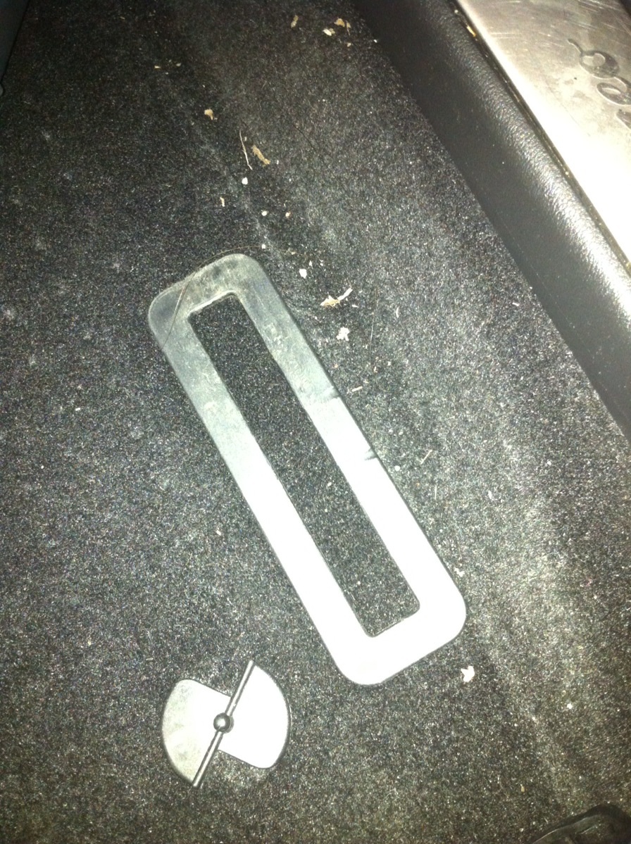

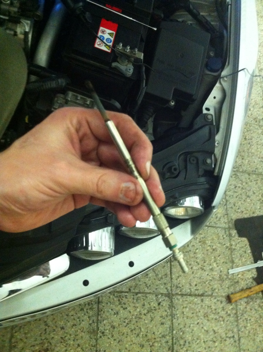

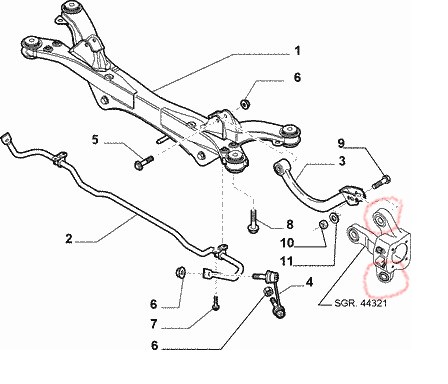

Tak, dnes osazeni plastu darovanych Matesem (vrele diky Martine) a dovezenych ochotne Ondrou / vonkreuz (diky moc Ondro, su tvym dluznikem). Slo o patku zvedaku a kryt dury v kobercu u spolujezdce.

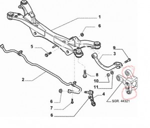

Dal s tanguerem ( diky moc Pavle) rozebrany, vycisteny a namazany srouby s excentry v uniballech na zadni naprave. Pavel mi zachranil SPOUSTU PENEZ.
Dal vysroubeny, Ocisteny a checknuty zhavice.

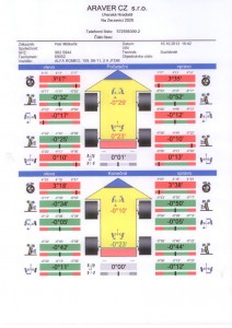

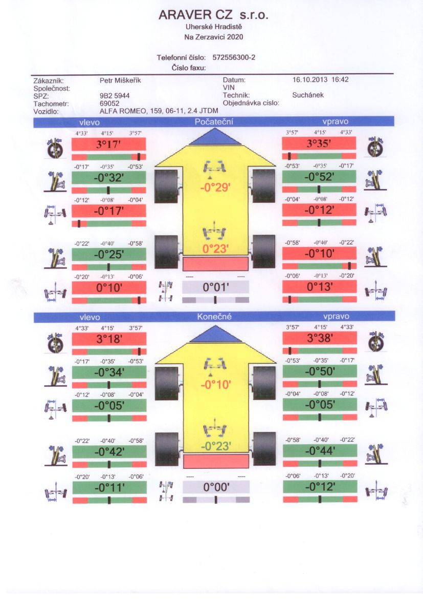

tak vcera udelana geo,
cena 5kil, uvidime co na to reknou nove gumy...
Subaru WRX STi 2019
...Není čas ztrácet čas...
Re: PEDRO M - AR159 SW Q4 2.4JTDM
Já ti řeknu uplně přesně, co ti na to poví 19ky... To samý jako každýmu

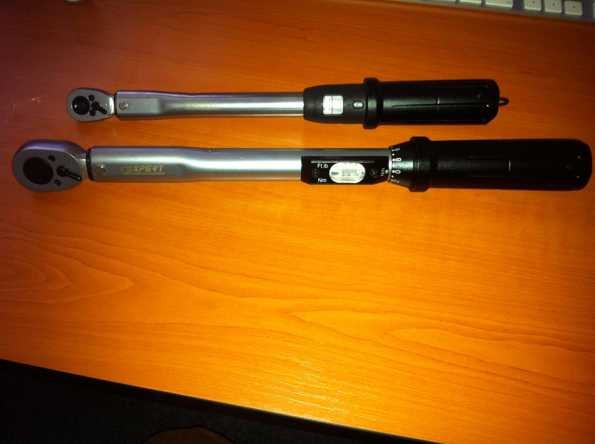

jo a koupil jsem si MOMENTAKY (tona/jako vse)
2-25Nm
20-110Nm
2-25Nm
20-110Nm
Co kostujou ty klice?
- pedro m
- Příspěvky: 1425
- Bydliště: karpaty
celkem to bylo asi 4400 s postou...
Tak už chápu proč jsi se ptal na moment u žhaviček.
Jak to je už doma, potřeba najít uplatnění.
Peťo, ty si budeš otevírat autoservis? Můj momenťák stál pětikilčo a práci odvede, ale máš recht, pořádný vercajk je základ..
Doporučuju si pořídit mimino a přejde tě chuť utrácet..
A koukám do toho protokolu o geošce, moje tyč pořád spolehlivě funguje, ukázala velkou rozbíhavost a byla tam..
