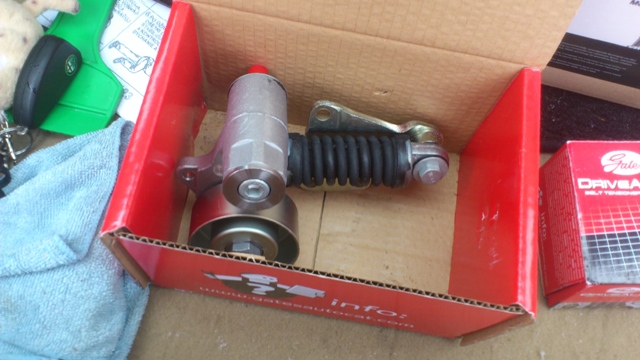

aaale mam iny problem. nieco mi cvrlika na malom rozvode, to je remenica, remen, altik atd...noo porblem je ten ze je vsetko nove! komplet vsetko, bapinak, kladky, remenica, remen, volnobezka na altiku...to cvrlikanie mi robilo aj pred tym, myslela som ze po vymene to zmizne, ale pri stidenom aute to stale robi, no ked sa zahreje tak uz nie...nechapem preco :smt102

Když je všechno vyměněné, je vyměněná i ta napínací kladka s tou pružinou?

ano aj napinak. robili sa komplet rozvody, hlavne a aj tieto vedlajsie. vsetko je nove...preto nechapem co to moze robit...

Měl jsem )plně ten samý zvuk, u mne to byla ta kladka s pružinou, odkaz nahoře. Ta se dá zjistit když to zvedneš a sundáš kolo, tak se do ní dá trochu strčit. Bylo to přímo ložisko v ní, tak jsem nemusel kupovat i tu pružinu. Není ten drážkový řemen moc na krev utažený? Trochu by na té kladce vibrovat měl...
EDIT: V každém případě, tohle je ložisko, aspoň podle toho, co už jsem viděl.

ano ten je novy (vid foto)...a netusim ako silno ma byt dotiahnuty remen, nie som servisak :smt102

ikdyž je napínák novej, tak už to holt není prvovýroba, takže je možný, že začne taky mnohem dřív vyluzovat nějakej pazvuk, aniž by byl K.O.

ale vsak ten zvuk ani nikdy nezmizol, vzdy bol a mam pocit ze aj bude vrrrr. ani ked sa cerstvo spravili rozvody tak nezmizol...mala som seklnutu volnobezku na altiku, myslela som ze je to tym. ale ta sa vymenila teraz minuly tyzden, no zvuk stale ostal...aj ked uz to nerobi stale, len za studena :???: ach jaj, potvora, taha ako blazon, ale toto mi kusok vadi...

Laicky tak, aby ten napínak jkoby trochu vibroval na té pružině. No klidně ten řemen můžeš sundat úplně, když to při sundaném drážkovém řemeni bude dělat pořád, není to v něm :)

taak zistila som ze asi to bude v remeni, cez tyzden spravim pokus s WDckom a uvidim...

myslíš jako dát olej na věc, co by měla být suchá a neprokluzovat? No nevím...

Pokud píská remen a né kladky,tak koukni jestli v nem nejsou zapíchaný kamínky v tech drázkách.
