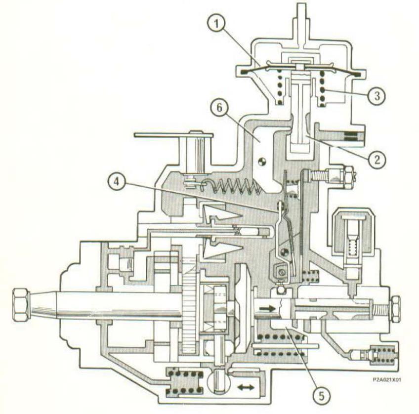

Jak to pozná, kolik dát za určité zátěže nafty? To všechno regulují sroubky na čerpadle? Z čerpadla to jde rovnou do vstřikovačů?

no neco tam urcuje, kolik nafty doda cerpadlo do podavaciho pistku a pak to jde do rozdelovace a z rozdelovace primo do vstriku , ktery je serizen na urcity oteviraci tlak. Vse jde na primo.

Petr147 píše:Můžete nekdo popsat řízení motoru u mechanickeho čerpadla? Mám tu takovou debatu a řešíme jak je řízeno VM bez řídící jednotky
někde ve svém PC mám průřez čerpadlem, co konkrétně máš na mysli??
Re: VM motori (pokec....)
No cela debata začala asi nějak o tom, že kolega tvrdil, že tam musí být řídící elektronika a já že není
tak jsem chtěl vědět, co se nastavuje na čerpadle atd.

Vzpominam jak Lukee vypravel o tuneni 2.5TD - mnozstvi nafty se na cerpadle nastavovalo mechanicky.

jojo ,ladi se to na cerpadle

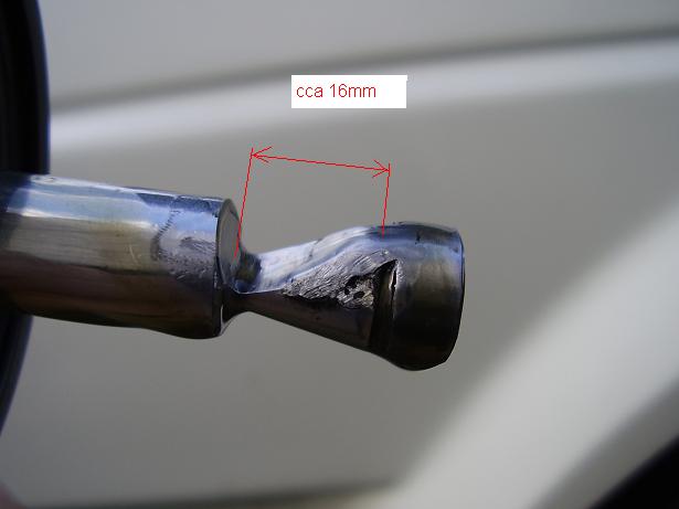

Vm ko je jako mechanické tak i elektronické
elektronické se ladí čiptuningem
a mechanické se ladí mechanicky
(běžné nářadí- flexa, svářečka, klíče a šroubováky)
na čerpadle se upravuje dodávka nafty a to šroubem bohatosti, který je od fabriky zaplombovaný (nízké otáčky), kdy se přidá nafta- motor vyleze do otáček, takže se to pak musí seřídit volnoběh
dále se upravuje přidavač(je exentrický, ale to nestačí), aby měl motor naftu i ve vyšších otáčkách- přidavač se brousí, aby jazýček co po něm jezdí mohl co nejvíce vylézt a tím přidat nejvíce nafty
samo sebou se musí upravit wastgate na turbu, aby neotvíral při 0,9 baru, ale dle potřeby cca 1,3baru

jj, to jsem myslel.Milano75 píše:přidavač se brousí, aby jazýček co po něm jezdí mohl co nejvíce vylézt a tím přidat nejvíce nafty
