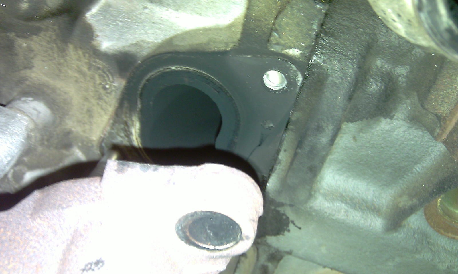

Ahojte, ako ste poriesili to piskanie za studena, zacal sa mi ozyvat piskot od turba, zda sa mi ze je to na spoji turbo a katalyzator, je to spojene kov na kov a ked pocut piskot, odtial sem tam vyjde dym a ten kryt turba je od sadze. Uz som to par krat rozobral precistil ale stale to piska. Ked urobim cca 300m a auto sa troska zohreje piskot prestane. Pisti to cca pri 2000otackach.
Ak su povolene zvody, niesu tie miesta zadymene? Len pre istotu ci cely cas nehladam na zlom mieste. Skusim este vymenit klinovy remen, ale stale sa mi vidi ze je to z toho spoja turbo katalyzator.
Motor mam 2,4jtd 20V 129kw. Auto taha dobre, olej neberie.

Aj ja som mal pod kapotou "instalovanu" pistalku od cca 1000-2000 ot/min.
Samozrejme problem bol zlomeny stift na 4 valci... Rozobratie, odvrtanie, spatna montaz
cca. 13 hod. prace...

No u mna to boli nastastie len uvolnene zvody (parohy).

Resil jsem to same minuly rok povolene vyfukove potrubi/svody hned u hlavy . Jsou tam stefty ktere se umi casto ulomit ,ostatni srouby tlak neudrzi povoli se vznikne mezera par mm mezi plechovym tesnenim a hlavou to tesneni se pak rozechveje a piska to jako pistalka:D Protoze vyfukove potrubi po zahrati dosahuje az okolo 1000 tak se i znacne rozpina/roztahuje a tato mezera se roztazenim potrubim zaplni. Az to budes delat kup si nove tesneni casto byva v oblati te mezery poskozene
