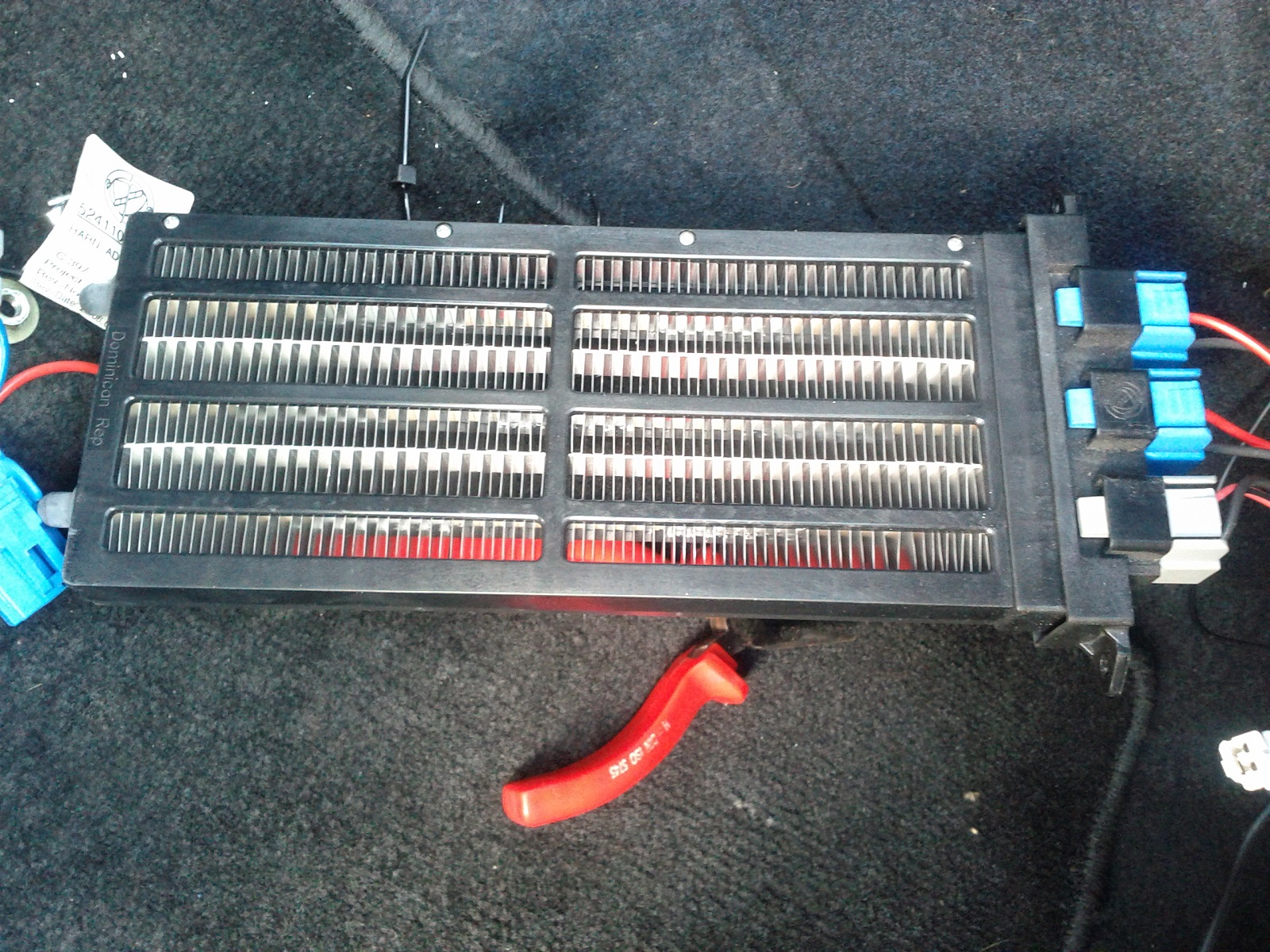

Příspěvek od kadakauto » 24.12.2013, úte 20:55

Příspěvky: 3729
Re: Topení
Příspěvek od Ladis » 24.12.2013, úte 20:57
Tak to vidím prvně :shock: , odkud jsi to vyhrabal :D

Příspěvek od kadakauto » 24.12.2013, úte 21:02
je to přímo v topení,jen nevím jestli nad výměníkem,nebo pod,ale přístup je k tomu jak k penězům :D
je o tom i něco v elearnu,v diagnostice jde taky spustit test přídavného topení,jenže mně diagnostika píše špatný iso kód při spojení s klimou,takže neotestuju nic :( a fungovat mi to asi taky nefunguje :D

Příspěvek od kadakauto » 25.12.2013, stř 18:07
tak jsem to zkoušel a asi to vážně funguje.
akorát jsem si u toho přivodil menší poruchu chladiče,tak kdyby se někomu válel doma... :D
