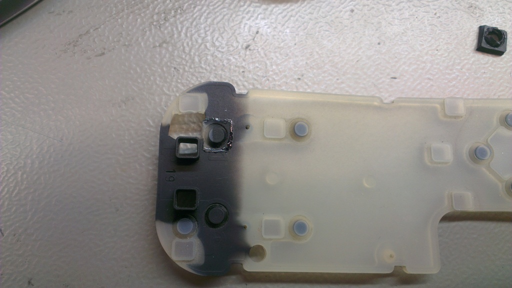

Neměl jste někdo obdobný problém jako mam já? Mám u 3dv problém se stahováním okna u spolujezdce. Tlačítko nepípá, ale je podsvícený (tedy kostra bude dobrá, též i kabel na osvětlení), okno nejede ani nahoru ani dolů (pokud použiji spolujezdcovo ovladač). Když ale chci stáhnout okno od řidiče, jede nahoru i dolů. Pomocí klíče taky jezdí (DO). Předběžně jsem proměřoval kabel na stahování od spol. ovladače a zdá se dobrý. Z eLearnu ze schémat jsem zjistil že kabel vede do ovládání k řidiči. Až sem je to OK, vevnitř je ale samá elektronika a to už nic nezjistim. Zkoušel jsem prohodit i obě ovládání z druhý AR 147 co máme v rodině a nic, resp. pořád stejný.
