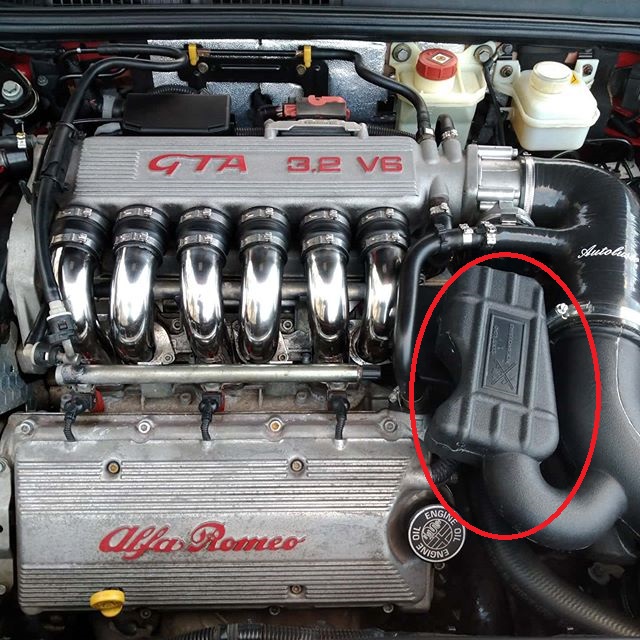

Zdravím,
nikde jsem nenašel odpověď.
Chci znát názor těch kdo měnili hadici/trubku sání od filtru ke klapce za sportovní? Nebavim se ted o filtru.
Poznali jste rozdíl, třeba lepší reakce plynu atd? Je mi jasný že koně ani osli to nepřidá
Protože, K čemu slouží na orig. plast trubce ta plastová nádobka/odbočka v kroužku na fotce? Když dám sportovní, a ta nádobka tam nebude, co se změní?
AR 156 2,5 V6 díky

Re: Sportovní filtr, sání.. Jo nebo ne?
tz nesmysle na sání jsou jen rezonanční tlumiče hluku... nic víc... krom že to blbě vypadá to nic nesebere, ani nepřidá...
AR 159 SW TBI TI
AR 156 V6 SW
AR Giulietta 1.4 MA
Fiat Coupe 2.0 16v
Fiat Tipo 2096ccm 16v
AR 156 V6 SW
AR Giulietta 1.4 MA
Fiat Coupe 2.0 16v
Jo takže to můžu v klidu uříznout a zaslepit? ... dělám si prd...hno3 píše: 30.4.2020, čtv 20:27 tz nesmysle na sání jsou jen rezonanční tlumiče hluku... nic víc... krom že to blbě vypadá to nic nesebere, ani nepřidá...
Ne takže z hlediska fuknčnosti to kromě tlumení hluku žadnou další nemá? Čekal jsem že když koupím přímý kit, třeba Autodelta, tak bude mít lepší aspoň reakce na plyn atd? Protože čím méně kolen a záhybů, tím lepší proudění vzduchu přeci?
Tahle blbost ta nádobka mi přijde jako nesmysl co jen má větší odpor vzduchu?
Podobnú vec majú aj TS motory aj keď ešte pred filtrom. Čítal som veľa diskusií o tom, že je to súčasť naladenia sania a odstránením dôjde k zhoršeniu výkonových parametrov motora. Iní tvrdili to, čo aj hno3, že sa jedná len o tlmič zvukových emisii.
Vzhľadom na to, že brazílske verzie toto nemali a aj samotný eper viedol súčiastku pod názvom "tlmič", rozhodol som sa dať to preč. U TS je samotná nádobka väčšia a vypchatá nejakou tkaninou, takže som ušetril aj nejakú tú hmotnosť.
Po odstránení sa určite zlepšil zvukový prejav motoru, avšak len pri záťahu, čo mi presne vyhovovalo. Motor VEĽMI zlenivel v nízkych otáčkach (a tým slovom nízke myslím úplne nízke - cca do 1500rpm, takže v podstate nevyužívané spektrum otáčok), vo vyšších to možno trochu ožilo, ale to môže byť len placebo. Osobne (u TS) odporúčam, ale výsledky by vedelo povedať len meranie výkonu na brzde.
1) motor zajímá co nejmenší odpor (tlaková ztráta) před škrtící klapkou (v ideálním případě tam je v případě atmo motorů vždy atmosferický tlak.. realita je díky různejm zakřivením sání a nedostatečným průměrům trubek často jiná...)... tj. tato nádobka, jelikož není v cestě a nedělá žádný restrikce je na sání pouze k tlumení hluku a výkonově v porovnání s chobotem od autodelty musí vyjít nastejno (leda pokud není autodelta trochu většího průměru..)
na základě tohoto jediný zlepšení výkonových paramaterů nastane odstraníš li veškerý ztráty .. tj potrubí co nejvíc narovnat a dát co nejprůchodnější filtr, nebo fitr přímo na klapku a odstínit + dostaečný množství čerstvýho vzduchu... seriovej papírák, vzhledem k celkové ploše je na naše výkony dostatečnej a nejvíc účinnej do ěbžnýho provozu - stačí pouze otevřít airbox aby se k filtru dostal vzduch rovnoměrně ze všech stran, jelikož největší špunt je právě airbox a přívodní chobot k němu
sám otevřenej airbox s papírákem jezdím v coupe a vůbec motor neomezuje .. rozdíl bavlna vs. papírák byl na 2l atmo s cca 230 koňmi sotva měřitelnej... co ale změřit (teda otřít) můžeš je vrstvička jemnýho prachu po sezoně z útrob sání, pokud jezdíš bavlnu, či pěnu...
2)úprava řj... tak ano... ale to samý s jakoukoliv úpravou, která jakkoliv změní AFR a nároky na předstih) (sání, výfuk, vačky...)
3) mírné zlenivění, či oživení -... je to placebo díky změně zvukovýho projevu motoru...
hno3 píše: 1.5.2020, pát 06:06 1) motor zajímá co nejmenší odpor (tlaková ztráta) před škrtící klapkou (v ideálním případě tam je v případě atmo motorů vždy atmosferický tlak.. realita je díky různejm zakřivením sání a nedostatečným průměrům trubek často jiná...)... tj. tato nádobka, jelikož není v cestě a nedělá žádný restrikce je na sání pouze k tlumení hluku a výkonově v porovnání s chobotem od autodelty musí vyjít nastejno (leda pokud není autodelta trochu většího průměru..)
3) mírné zlenivění, či oživení -... je to placebo díky změně zvukovýho projevu motoru...![]()
super díky za vysvětlení
Nemáš náhodou foto toho otevřeného airboxu? Něco takového už mě napadlo, ale zatím jsem nevymyslel jak. Nejvíc brzdí vzduch podle mě to, že ta trubku z airboxu jde z boku do nárazníku, kdyby byla zepředu nárazníku, nasávala by vzudch více náporově
No z pohledu fyziky tam k určitému efektu dojde. Pokud se klapka otevře tak se z dutiny, kdekoliv mezi klapkou a filtrem, odsaje část vzduchu, až do momentu než se srovná podtlak který je potřebný pro nasání vzduchu přes filtr.hno3 píše: 1.5.2020, pát 06:06 3) mírné zlenivění, či oživení -... je to placebo díky změně zvukovýho projevu motoru...![]()
Ale vzhledem k celkovému množství nasávaného vzduchu to poznat opravdu nepůjde.
