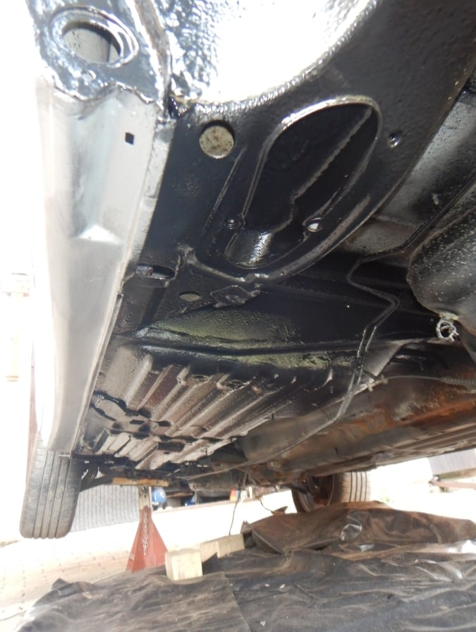

ano momentálně si tím procházím... po delším studiu a letech boji proti korozi na různejch autech jsem pořídil toto:
https://www.stop-koroze.cz/fluid-film/f ... ar-1-litr/
https://www.youtube.com/watch?v=egK4XyDPpdc
je to jak vazelína/med, musí se to rozehřát, rychle aplikovat do dutin a pak snad bude klid
na spodek jsem pak pořídil toto:
https://www.stop-koroze.cz/perma-film/p ... ck-1-litr/
po aplikaci to vypadá celkem dobře :

a takle vařím ten fluid film, abych ho nějak dostal do dutin... po zatuhnutí to v dutinách musí přežít snad vše
