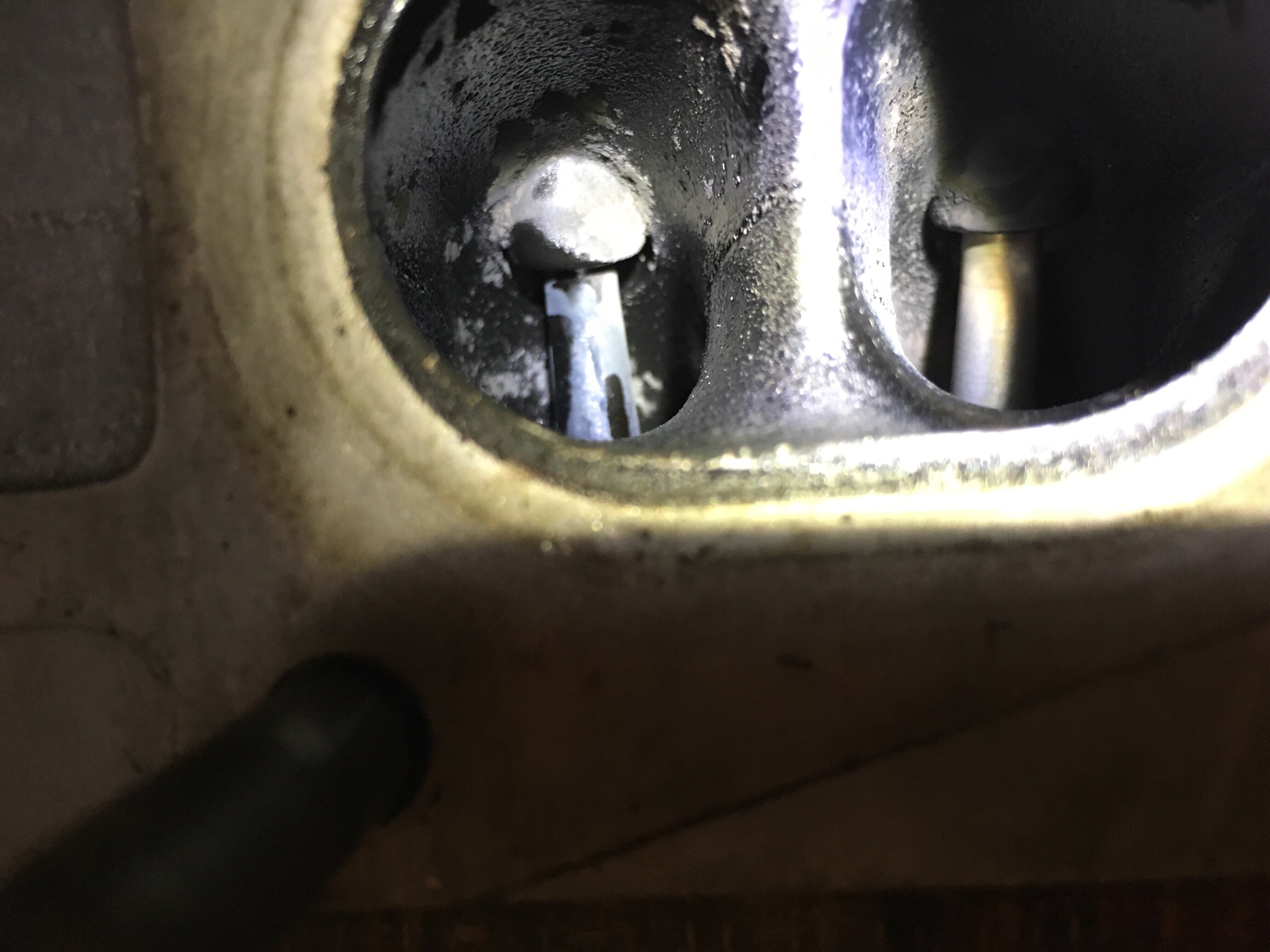

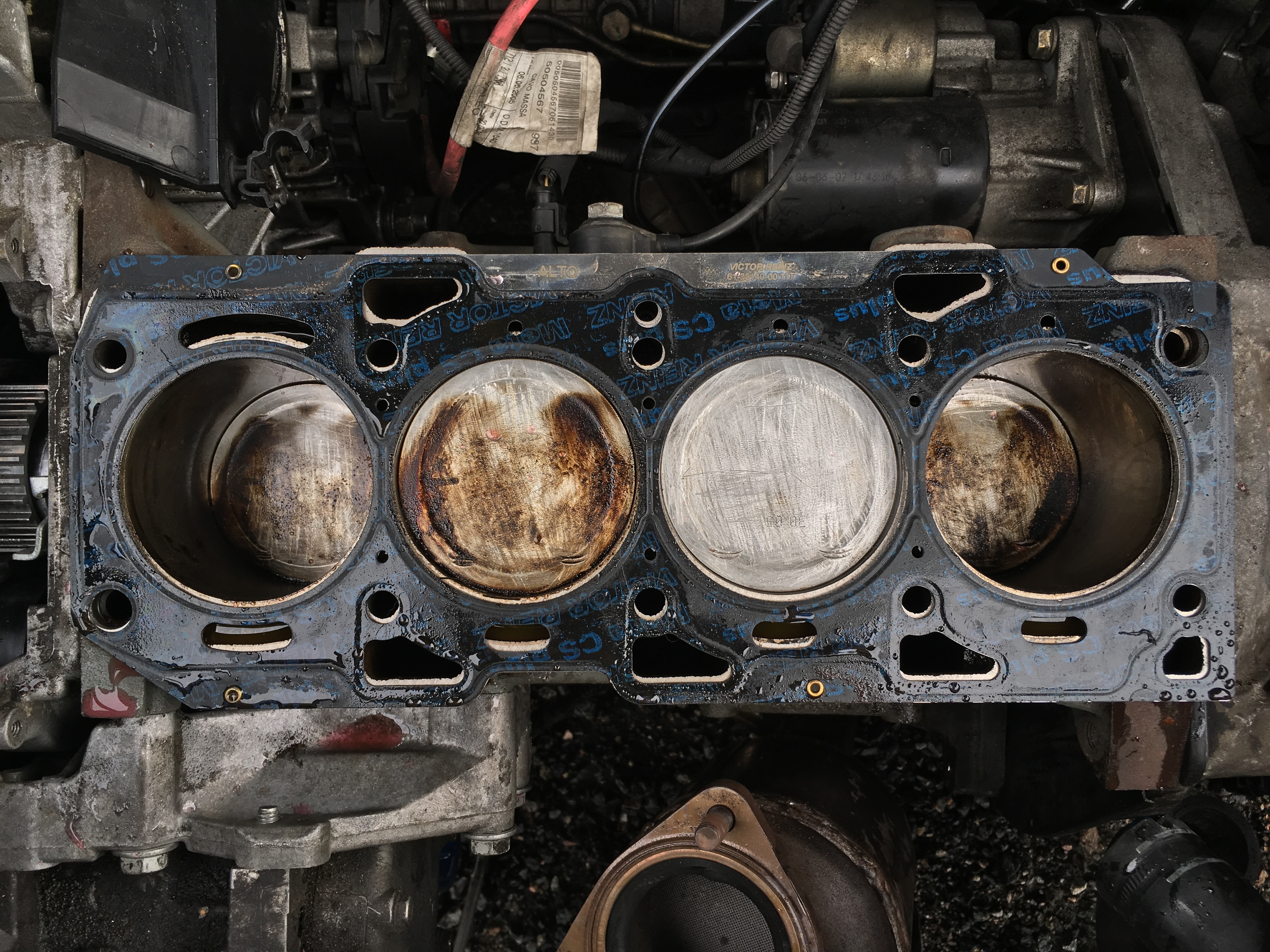

Kryengine
Příspěvky: 35
Registrován: 27.1.2016, stř 16:51
Bydliště: Hlinsko
Re: Twinspark, snížení spotřeby oleje - vrtání kroužků
Příspěvek od Kryengine » 12.9.2019, čtv 09:59
Takže celá věc se posunula tak že jsem s motorem na tři válce najel kolem 400km aby se daná závada objevila když nikde nebyla k dohledání. Sundala se hlava, prolili se jen výfukové ventily na třetím válci a co by člověk nečekal, tečou výfukové ventily a jsou podpálené. Důležité je že víme kde je chyba, špatné je že nás nenapadá jak je možné že po udělání motoru to pán prolejval a ventily těsnily a jak si může firma co dělala hlavu napoprvé dovolit mi vrátit neopravenou hlavu, ale v motoru to netěsní od nastartování a po ujetí zmíněných kilometrů ty ventily tečou. Ventil má správné rozměry podle specifikace, ohnutý viditelně nebyl, jediné co tak jeden z těch dvou na třetím válci byl zatlučený dovnitř, kdy ostatní mají malý rantl vůči hlavě, ale ten jeden je rovně s hlavou. Můžou to dělat špatné pružiny, nebo ta firma co dělala hlavu prvotně dojebala sedla nebo něco podobného ? Napadá někoho důvod proč se to projevilo až od najetí kilometrů ? Přikládám fotku kde je vidět jak benzín pod tlakem opískoval karbon v komůrce za ventilem a vypláchnutý válec.
Naposledy upravil(a) Kryengine dne 14.9.2019, sob 09:03, celkem upraveno 1 x.
razorcz91
Příspěvky: 534
Bydliště: Znojmo
Příspěvek od razorcz91 » 14.9.2019, sob 08:04
To proste nechces aby se ti tohle stalo, kdyz slozis zgeneralkovanej motor. Dulezity je, ze jste na to prisli

Příspěvky: 9293
Příspěvek od Hampice » 18.9.2019, stř 12:49
No imho ty podpaleny ventily jsou důsledek té tvé 400km jizdy na tři válce. Ale není mi jasný, jak můžou být podpaleny ventily ns válci, kterej nepálí.
Kryengine
Příspěvky: 35
Bydliště: Hlinsko
Příspěvek od Kryengine » 19.9.2019, čtv 08:04
To mi je jasny ze to je z toho duvodu, jenze bez toho bych nenasel kde to zdrha, protoze to nikde neslo najit. Ten valec je bez komprese takze to stihne zapalit zbytek smesi az kdyz je vsechna pryc, proto ty ventily. Ja potrebuju najit duvod proc ty ventily netesni i kdyz se delali a prolejvali na tesnost a tesnili na lavici ale v motoru ne.
