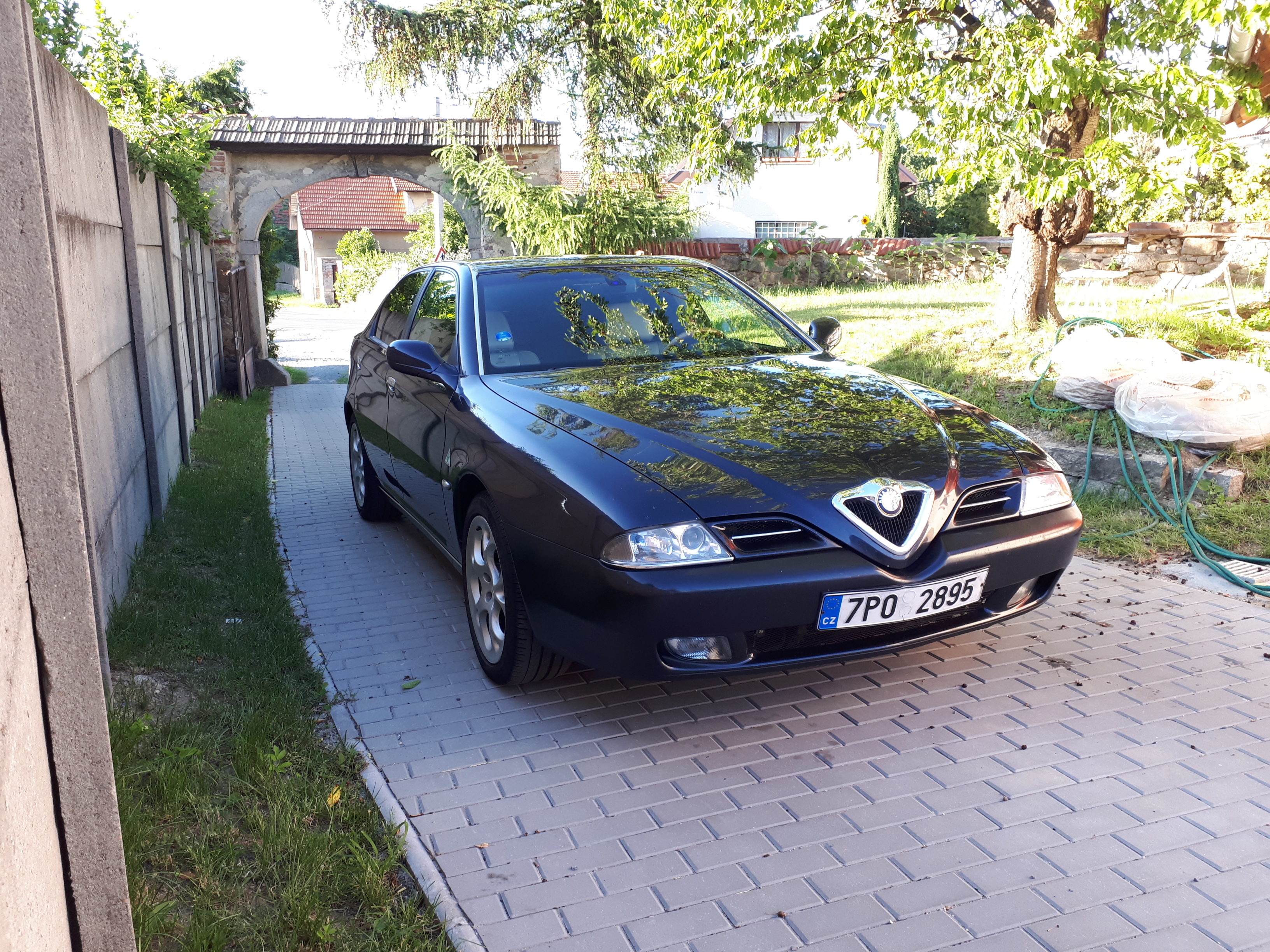

No, tak další kousek na práci :wink:
Kastle a motor vypadá slušně, ale jinak interiér snad radši komplet na výměnu, nápravy na renovaci, zadní světla popraskaná, atd.
Ale chtěl jsem 166 a chtěl jsem 2,4 jtd, tak dobře mi tak :D

Teda, tak je moc pěkná!
MichalT
Příspěvky: 1829
Re: MichalT - Alfa Romeo 166 2,4 jtd
Příspěvek od MichalT » 2.7.2019, úte 10:54
Dík Hampi, ale jen na fotce :D
