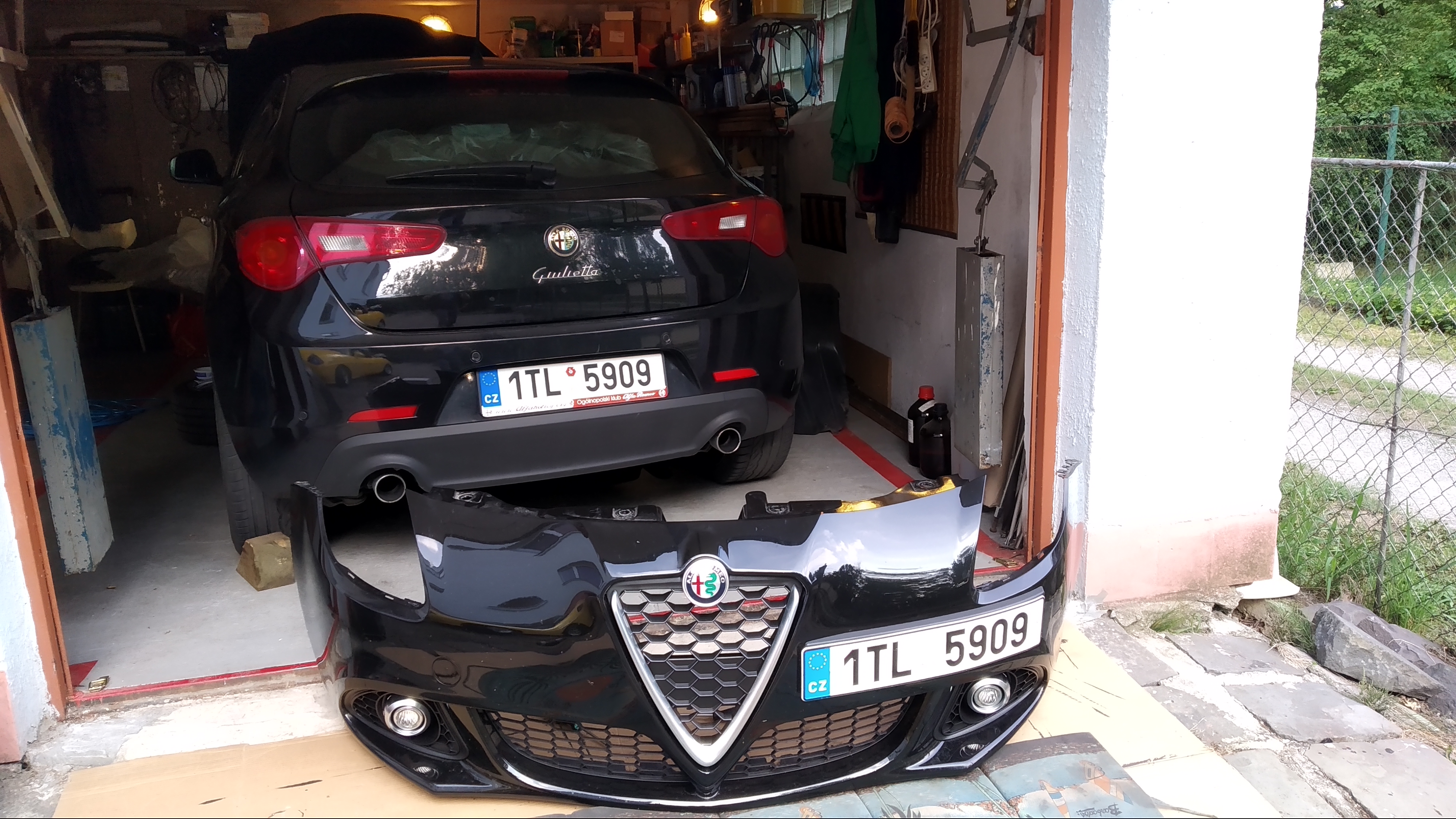

Dnes proběhla další část omlazovací kůry - nahozeno scudetto a mlhovky z faceliftu:
Tímto ještě jednou moc děkuji Jaroušovi za pomoc a lepší zázemí na tuto práci :diky

K té černé Giu by mi pašovali ještě tyto světla :twisted:
Ale ten facelift předek vypadá moc dobře!

Příspěvek od MikeC » 24.7.2019, stř 07:34
Ano, vím o nich, ale na druhou stranu nemám černý QV grill, ty krytky mlhovek by se musely taky nalakovat, etc. a takhle je to všechno v + - stejné barvěa tak nějak to spolu ladí :)
Navíc ty "karbonové" světla jsou pěkně drahé :D
