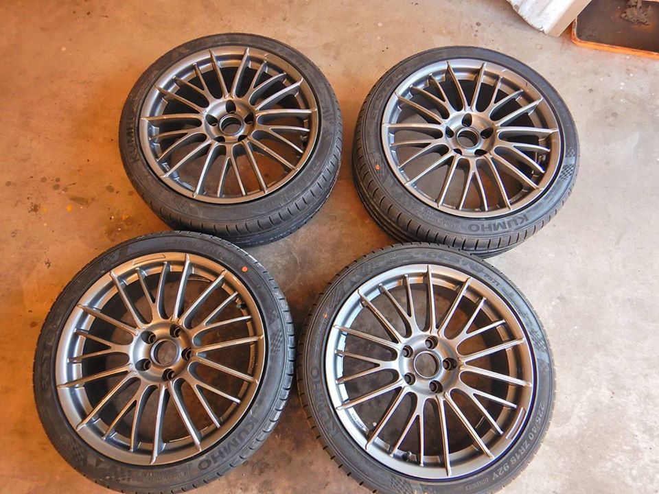

včera přijely "nové" hliníky od MikeC :)
díky všem zůčastněným... :)
chtěl jsem 18", ne origo (ty sice vypadají OK, ale má je většinou každý), v plánu je zrepasovat je a polejt trošku provokativní barvou (ale už ne tak co jsem měl na Stilu, kde každé kolo bylo jiný - růžová, zelená, žlutá a zlatá)
na jaře, v rámci příprav na STK pak na GIU poputuje nový, snížený podvozek - Eibach ProKit a PU silenty dopředu, jelikož efekt "torque steer" je dost velkej i s novejma silentama v ramenech ( prostě jsem si na to jak to sedí dosud nezvykl -stilo mi na zmíněném Eibach + silnějším stabíkem vzadu makalo líp.. ), duplex výfuk (koncák serie QV, středová trubka ragazzon a zvětšený výstup z katu, čímž se připravím na další postupné úpravy)
vzhledově zůstane GIU víceméně serie, díky tomu že to je a zůstane dailycar :)
spíš se budu postupně věnovat technice.. co největší usnadnění práce a zvýšení účinnosti motoru..cíl cca 230PS+

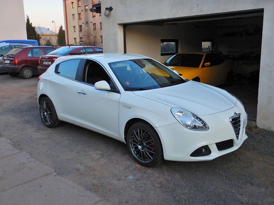

včera jsem vyzvedl kola z repase a rovnou je obul a nahodil na auto :)
po snížení, které nastane v průběhu roku, před STK (v plánu Novitec pera + Bilstein B8 tlumiče) to bude vypadat zase líp a tím vzhledovou stránku ukončím... (krom 2 koncovkovýho výfuku a difuzoru)...
pak se pověnujem trochu technice - po otevření hranic si chci udělat vejlet za Stephanem do Squadra tuningu, ale předtím umožním motoru lepší dejchání ( upravenej vývod z katu, průměr potrubí jako na QV, seriovej koncák z QV, IC z QV a upravený vedení )
AR 159 SW TBI TI
AR 156 V6 SW
AR Giulietta 1.4 MA
Fiat Coupe 2.0 16v
Fiat Tipo 2096ccm 16v

Příspěvek od MikeC » 26.3.2020, čtv 10:41
Pěkně to vyšlo, ale až se to sníží tak to bude ještě lepší :)
