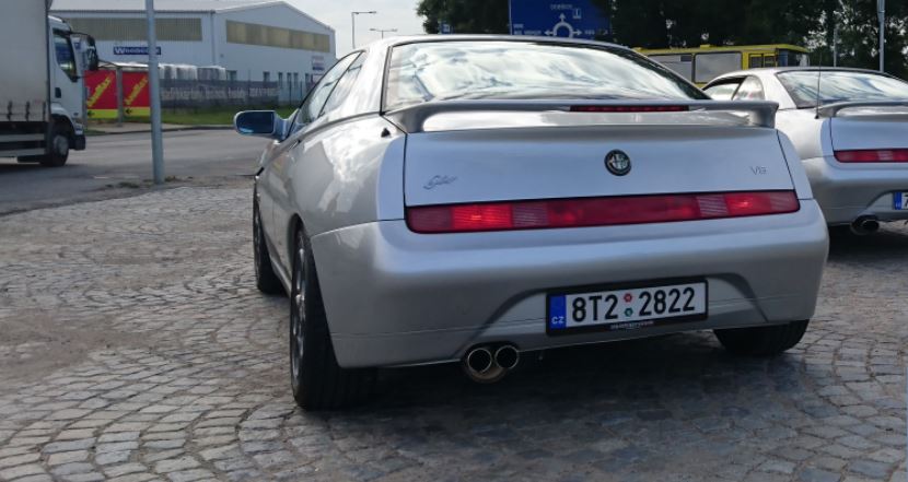

Fotka víc než tisíc slov :D důkaz místo slibů, když to snížíš, dopadne to nějak takhle. ve výsledku bude odklon nějakych -3,5°. Na seriovym podvozku máš spravně -0°52' stupně a to je právě tenhle rozdil serie/eibach.
Hampice: ne to neni tím, mcpherson je jen na předku, tam se to nezmění nijak.
K těm úpravám. Já třeba na svém spideru mám tu rozpěru předních tlumičů, je to dobrá věc byť na výkonu nepřidá nic. Ještě jsem měl v airboxu Pipercross filtr. Na zadní nápravu jsem dával powerflex, ale jen do horních ramen a na stabilizátory. Unibaly jsem zachoval. Nerezovej výfuk od katů jsem měl atd. Takovy prkotiny spíš, ale účelový.
Jinak k těm 18" GT kolům, kola to jsou pěkny, ale jen pokud ten spider bude sníženej, jinak na tom vypadaj komicky. Pár fotek na netu najdeš.
Btw. má ten spider elektrickou střechu nebo ještě manuální?

Musel jsem použít kamošovu fotku z jednoho našeho výletu, na ni ten odklon jde krásně vidět.

To je teda celkem extrém, nevím jak to řeší ostatní, ale pár 916 jsem viděl snížených pomocí Eibach kitu a nevšiml jsem si takovýho odklonu. Budu se na to muset ještě podívat :D Rozpěru mám určitě v plánu, co jsem se dočetl, tak by to měl být celkem znatelnej rozdíl, pokud už máš s autem něco naježděno. Uvidím jak bude auto znít s tím koncovým dílem od Ragazzonu, budou za ním ještě dva tlumiče, tak kdybych nebyl spokojenej, tak půjde i středovej atd. Přemýšlím jestli tak dávat ten roll bar, pořád se nemůžu rozhodnout jestli se mi to líbí nebo ne :D Jinak střecha už je v elektrice. Spolu s klimou to byl jeden z nejdůležitějších prvků výbavy co jsem chtěl.
Ty kola na tom podle mě vypadají nejlíp, má to jeden borec na squadra916 ve stejné barvě a snížený Eibach pružinama a vypadá to nádherně.
