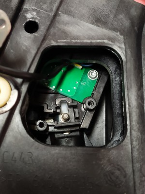

Přesně tak. Mechanická pojistka z boku mechanismu voliče slouží jako nahrazení uvolnění voliče třeba při poruše snímače brzdového pedálu. Jeden volič mám vymontovaný z auta, tak můžu udělat fotku, jak ta pojistka vypadá.
Re: QTRONIC
Fotka by pomohla, snad i ostatnim, kteri maji automat a nikdy to nevideli. Clovek nikdy nevi.
2.4 JTDm147kw
Re: QTRONIC

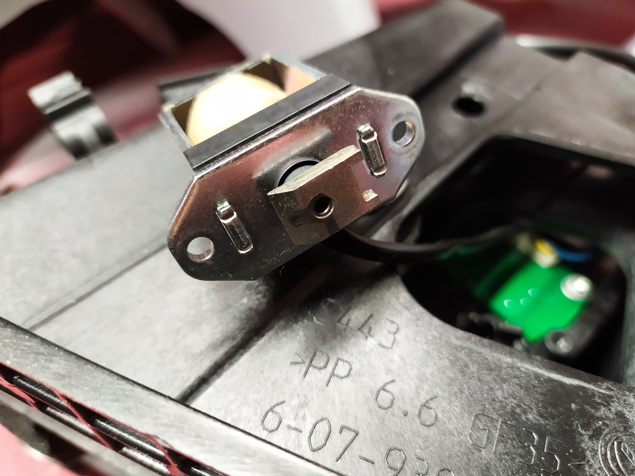

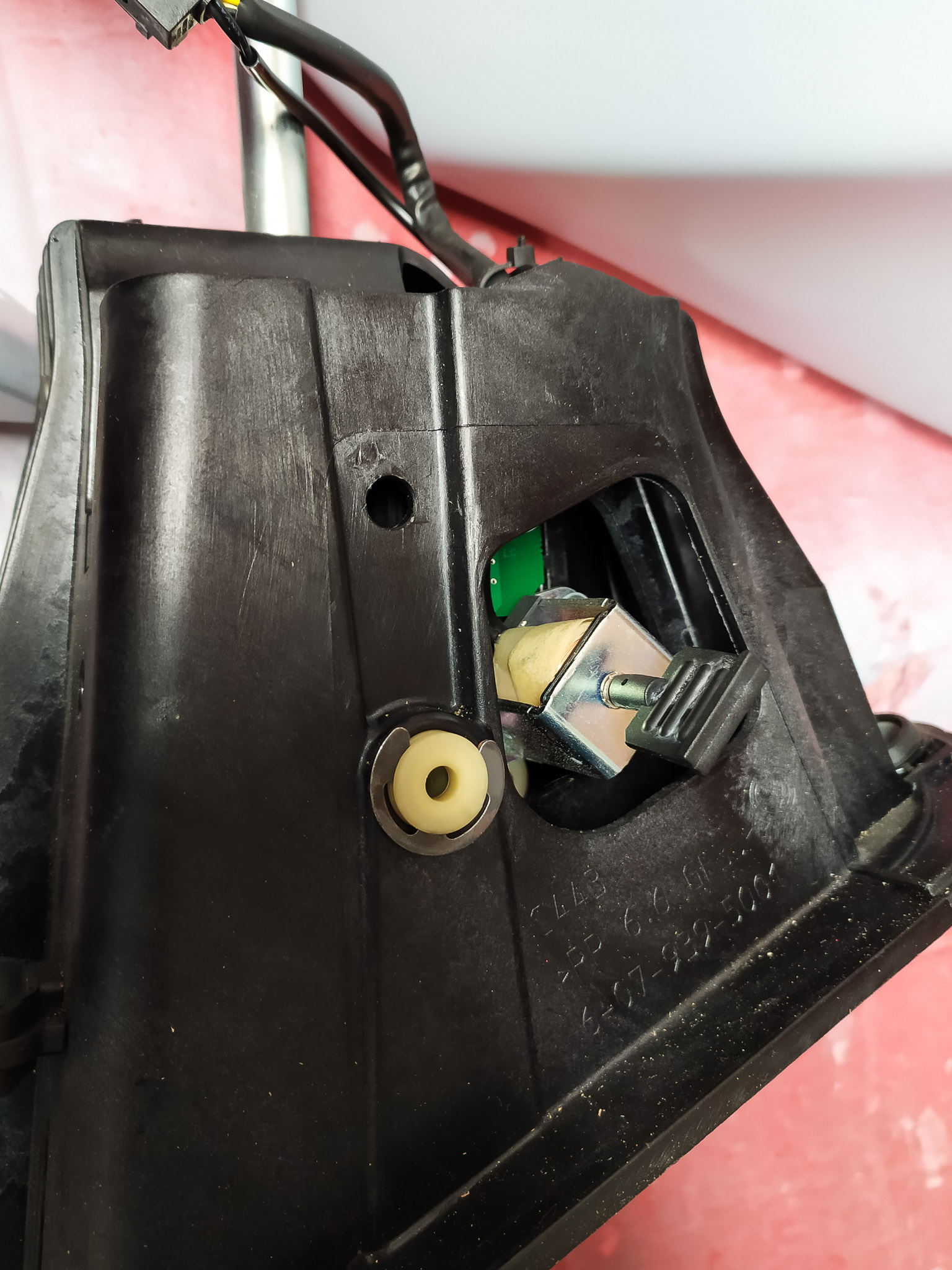

Udělal jsem teda pár fotek a stručný popis pro představu.
Nejdřív celý volič (zařazeno jakoby "D", páka směřuje dozadu; na dalších fotkách už je v poloze "P"). Když je celý mechanismus voliče namontovaný v autě, táhlo pojistky s gumovým obdélníkem směřuje k řidiči a je schované za plastovou krytkou v bočním koberci tunelu. Samotná pojistka po demontáži. Účko blokuje pohyb voliče z parkovací polohy, protože do něj zapadá čep vyfocený na následujících fotkách. Při vytažení pojistky se čep uvolní a díky tomu je možné voličem pohybovat. Když všechno funguje, jak má, pojistka se po sešlápnutí brzdového pedálu elektromagneticky vysune po přivedení proudu do cívky. Volič je v parkovací poloze. Na fotce je čep voliče, když není stisknuté tlačítko na hlavici voliče. Po stisknutí tlačítka na hlavici se čep takhle vysune dolů a je umožněn pohyb voliče z parkovací polohy. Vlevo je v dráze čepu vidět další "schod", kam čep zapadne, když se volič nachází v poloze zpátečky "R". Proto je potřeba při pohybu "R" -> "P" stisknout tlačítko na hlavici voliče.

Re: QTRONIC
Super! Jen ještě jedna věc. Všiml jsem si, že mě naposledy nešlo zmačknout tlačítko na páce, které podle tebe musím zmačknout i při potažení gumy.
Potažení gumy tedy umožní stisknutí tlačítka, nebo je to samostatný další zabezpečovací krok? Rozumím, co dělá guma/elektromagnet, hýbe s čepem, ale co dělá to tlačítko na páce?
2.4 JTDm147kw
Re: QTRONIC
Jj, vytažení gumy umožní stisknutí tlačítka. Stejně jako sešlápnutí brzdového pedálu, bez kterého také nejde stisknout tlačítko na páce voliče.
Guma/elektromagnet právě nehýbe čepem. Ale vytahují to "účko" směrem k řidiči, čímž se odjistí čep a může se pohybovat směrem doleva (na fotce).
Co dělá tlačítko na páce? Na první fotce je úplně nahoře na celém mechanismu voliče vidět bílý plast, který vede z kovové trubky. Když stiskneš tlačítko na páce, bílý plast zatlačíš dolů a tím odjistíš i čep dole v mechanismu voliče.
Takhle to popisovat je docela kostrbaté, nejlepší je, když to máš celé před sebou a můžeš si vyzkoušet, jak co funguje a za jakých podmínek. Ale doufám, že už je ti to jasnější.
