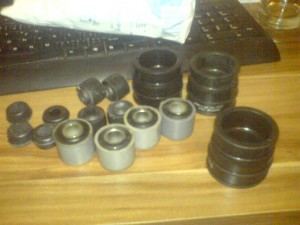

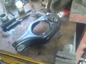

drbný repas levé strany přední nápravy
horní rameno, tyčka řízení, destičky od ICER

spěšný balík o Kůrkyna
- Příspěvky: 4898
Re: Údržba 75
jo jo
taky mam takovou smes silentu a gum na podvozek doma, jen nejak neni cas to nahodit

Re: Údržba 75

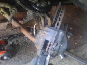

no nejhorší jsou ty silenty do zadního stabíku, ono se to v repair sadě dodává i s tou trubičkou, takže když to rozebíráš, tak musíš dávat bacha, aby se moc nezničila
jinak sem zvědav jestli jde vyndat zadní stabík bez vyndání či vyvěšení převodovky
Re: Údržba 75
Milano75 píše:no nejhorší jsou ty silenty do zadního stabíku, ono se to v repair sadě dodává i s tou trubičkou, takže když to rozebíráš, tak musíš dávat bacha, aby se moc nezničila
proč by jsi ho měl vyndávat? to se dá udělat i na autě... místa je tam dost

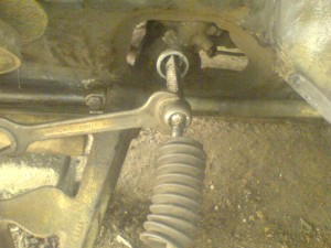

Vzadu středový uložení Dedionu, je tam ta matice, jak se zaklepou plíšky do drážky... Ta moje už lecos pamatuje a toho plechu už tam moc nezbylo, když tam dám matici se silonem udrží to?
- Milano75
- Příspěvky: 5150
Re: Údržba 75
ano udrží, neměj obavy a teoreticky ta s tim plechem pujde jeste koupit
Re: Údržba 75
Díky, já jen aby se mi nerozjely štafle jako AJ

Re: Údržba 75
Nejde, jemnej závit, neřešitelný. Dal jsem starou a pro zichr to zalepim
