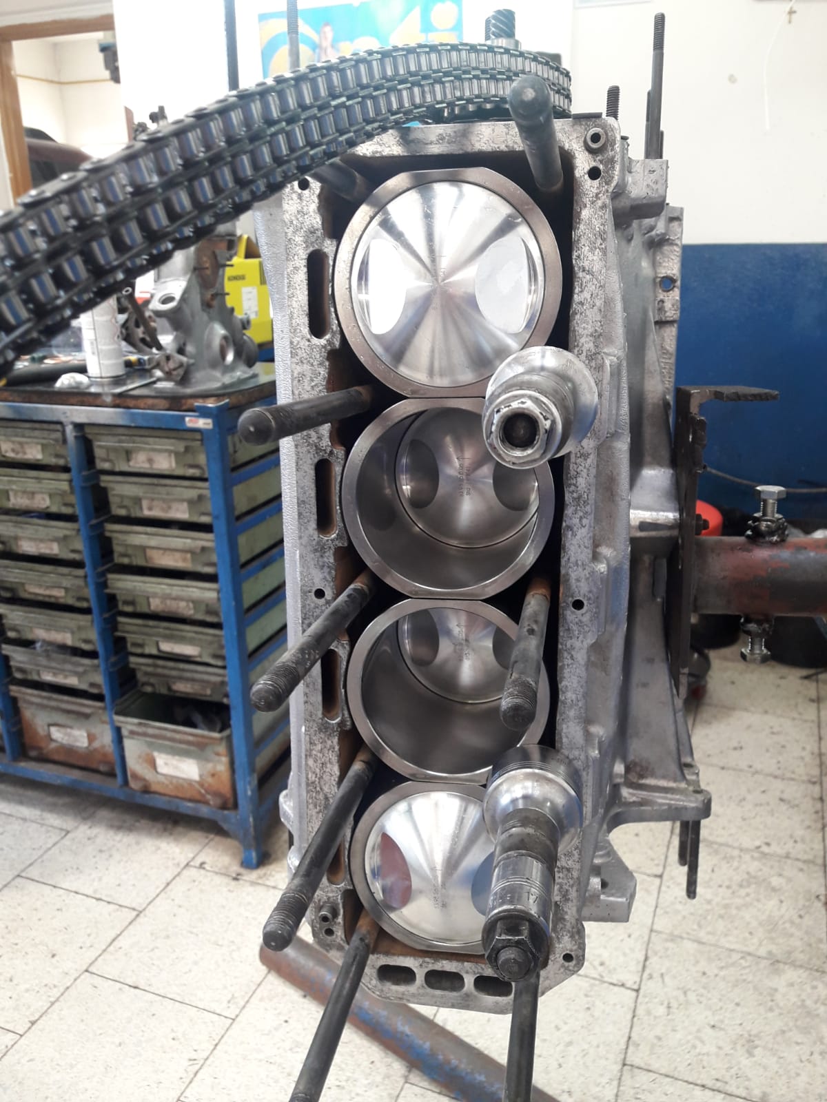

Jinak je rozebraný i motor a jedno ojniční ložisko dle servisu vypadá že nejpozději v létě bych to zadřel, takže asi jsem tu dobu na rozebrání docela trefil :-)

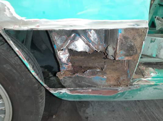

Jinak tady další pohled na probíhající práce, no.... :roll: a bedna plná dílů.... dávám i nové čelní sklo, protože na tom starém už bylo vidět že degraduje ta fólie uvnitř....

Koukám, že to bude asi pěkná sochařina...

Jojo, u těchto auto je to o štěstí,na stranu druhou to má 45let, odtokové kanálky u střechy většinou nikdy nečištěné, xx majitelů... Když to bude dělat šikovný klempíř, tak nic co by se nedalo zachránit :) dneska je to o to lehčí, že se dá celkem rozumně sehnat měřák laku a člověk může aspoň trošku předpokládat na čem je a nemusí auto obcházet s magnetem, v tomhle doba trošku pokročila. Každopádně přeju zdárný konec této akce ;)

No po tech par fotkach se fakt bojim toho sveho spidera jeste vice :-D, aby se mi nerozlomil vejpul

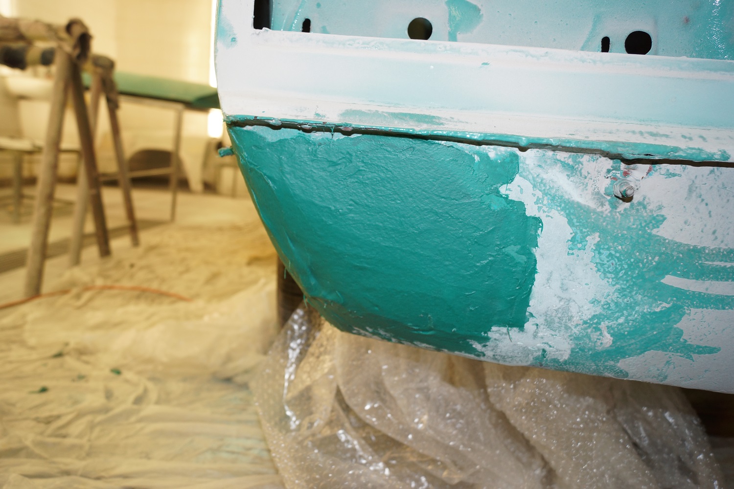

Příspěvek od Kubas » 21.4.2020, úte 23:15

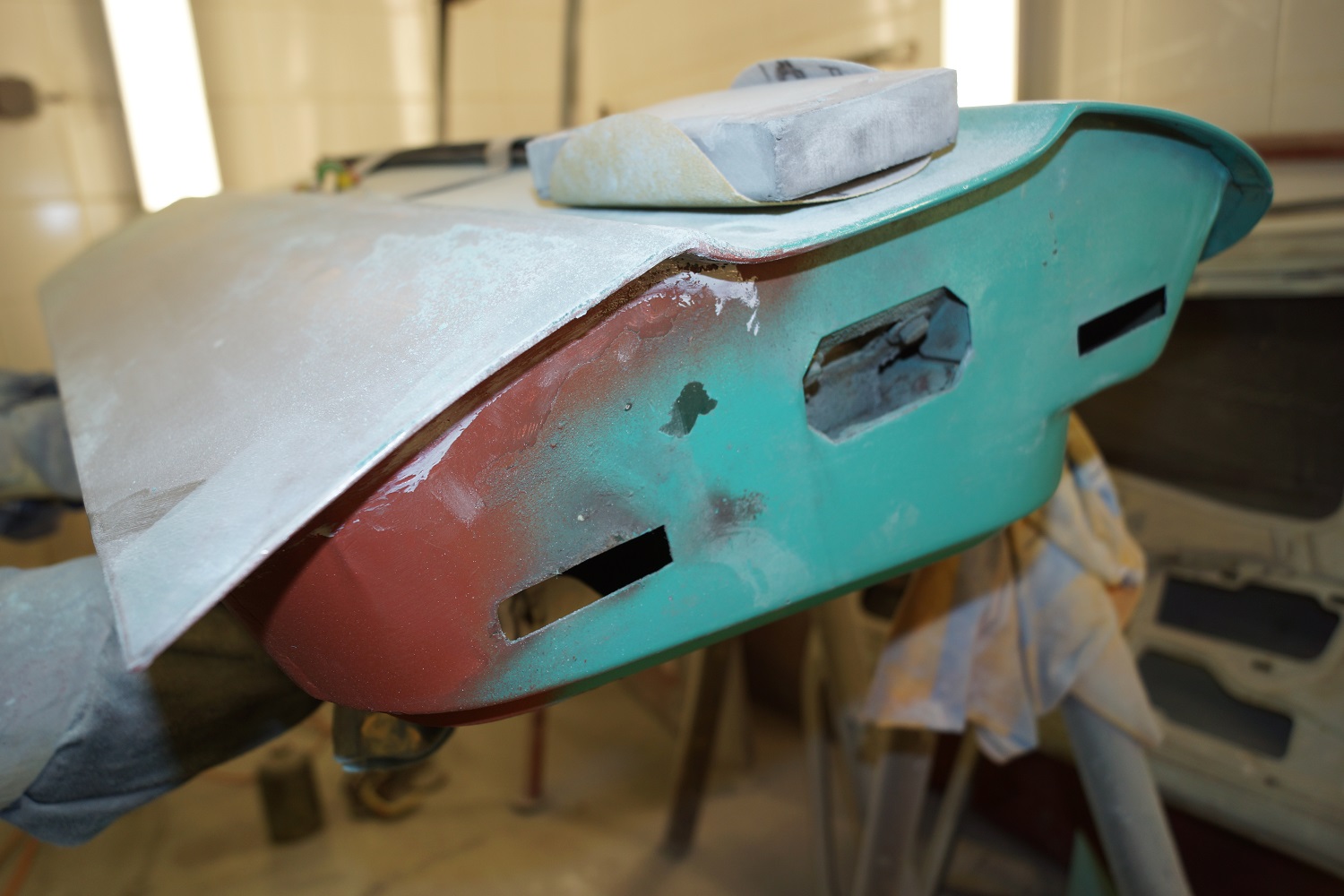

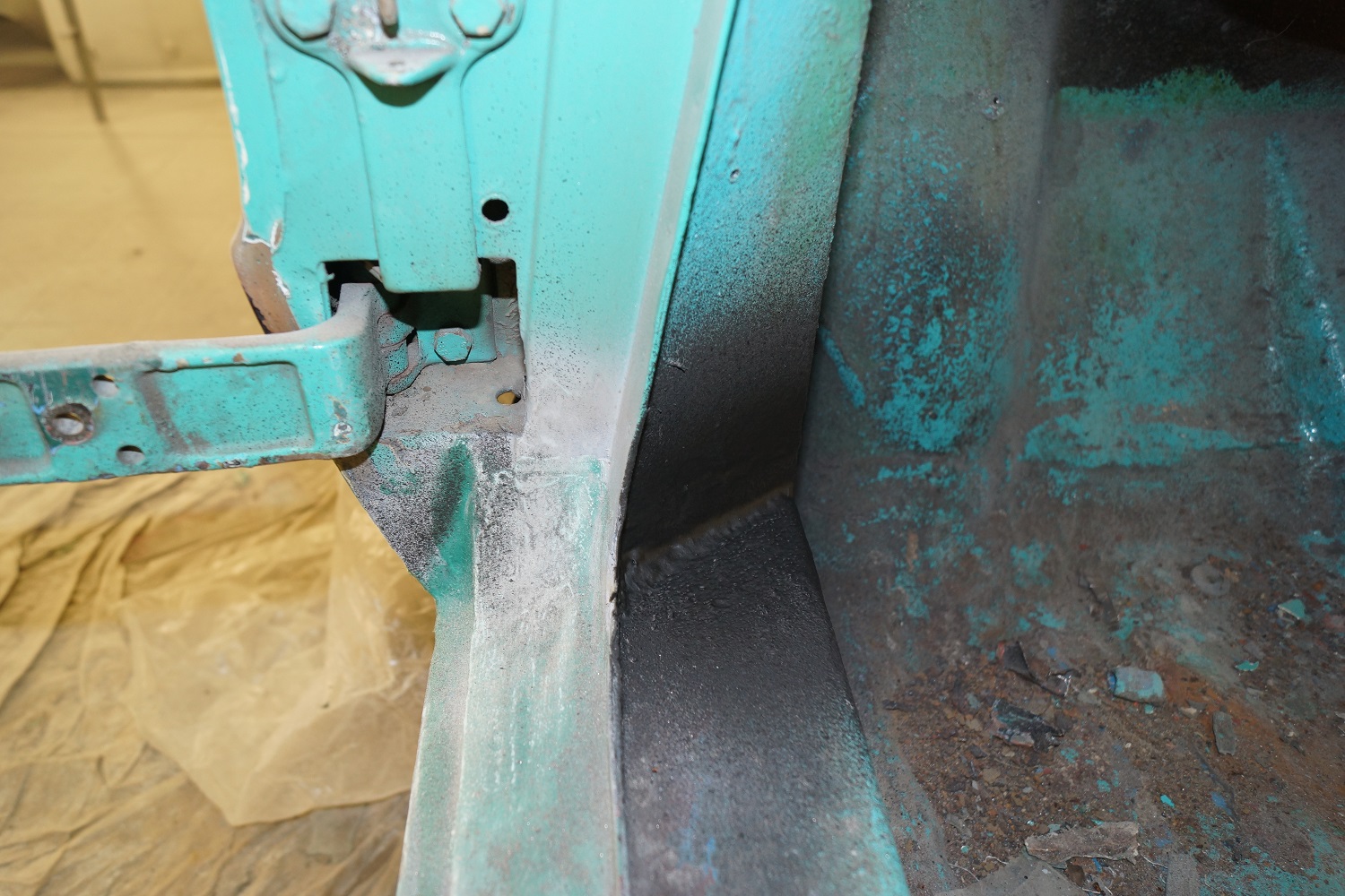

kovářské práce pomalu hotové....
Jan69
Příspěvky: 62
Registrován: 8.4.2008, úte 23:57
Re: Kubas - Alfa Romeo SPIDER (1975)
Příspěvek od Jan69 » 23.4.2020, čtv 14:00
no, nechci zbytečně strašit a třeba se pletu...ale takhle podle těch pár fotek, myslím že ten klempíř nebyla úplně dobrá volba :???:

Příspěvky: 19268
Příspěvek od Kubas » 23.4.2020, čtv 18:20
hele podle fotek je zbytečné to hodnotit, ani ty výše nejsou fotky finálního stavu.... už se to postupně dodělává ale hotové to není....

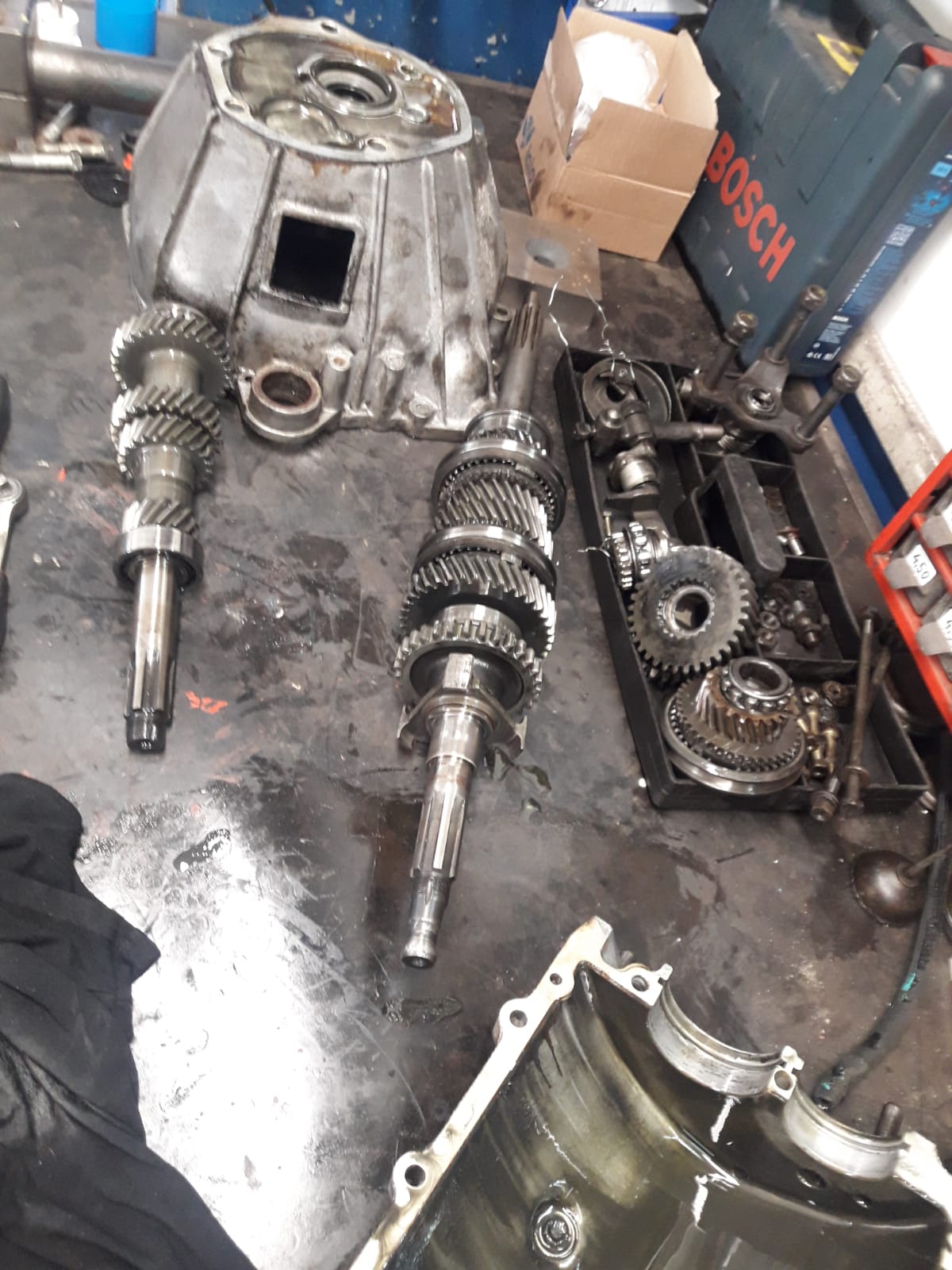

momentky ze stavby motoru....

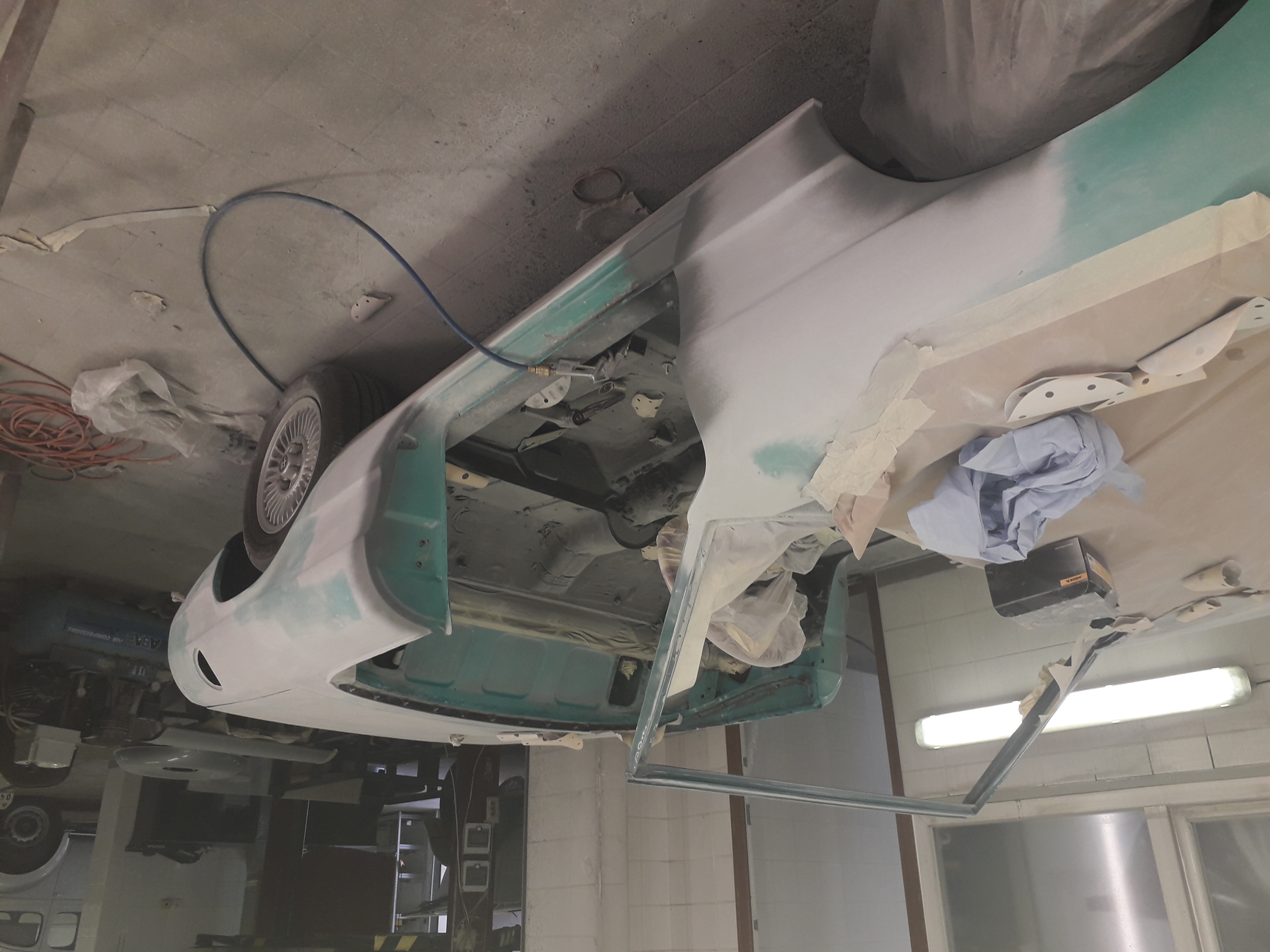

Příspěvky: 19268

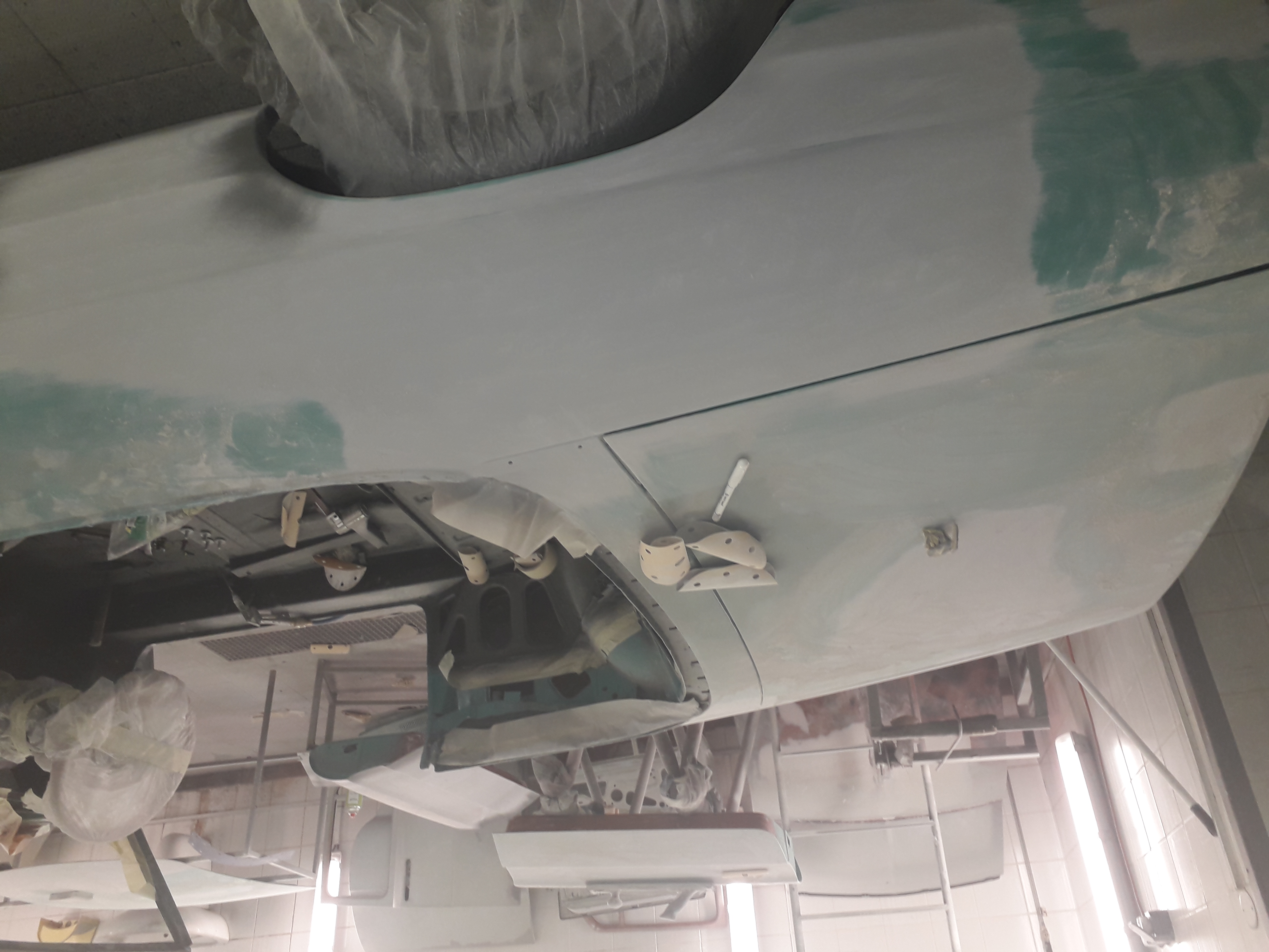

Příspěvek od Kubas » 30.4.2020, čtv 22:02
celkem to odsejpá.... :-) náhledy jsou hlavou dolů, po kliknutí už je to OK....

Tak jo, kára je doma 🙂 přivezl jsem to dneska normálně po ose, je sucho, tak co.... Smekám před chlapci co to dávali dohromady, předali mi to prostě zcela funkční, čisté, kdyby k tomu dali fakturu a servisku tak by to nebylo daleko od předání nového vozu.... Tak jsme nedělali cavyky a prostě jsem odjel 🙂 Nějaké drobnosti na vychytání jsem pak našel, ale na to bude čas až to na jaře pořádně umyju, naleštím a tak.... Hodně dobrý pocit mám z motoru, nové písty a vložky válců by měly pomoct, nijak jsem to nehnal ale od volnoběhu je cítit že ten motor sílu fakt má.... Akorát jednička a dvojka působí takovým trochu zatuhlým dojmem, tak to budu muset krapet rozjezdit.... což je super program na jaro ne? 🙂
