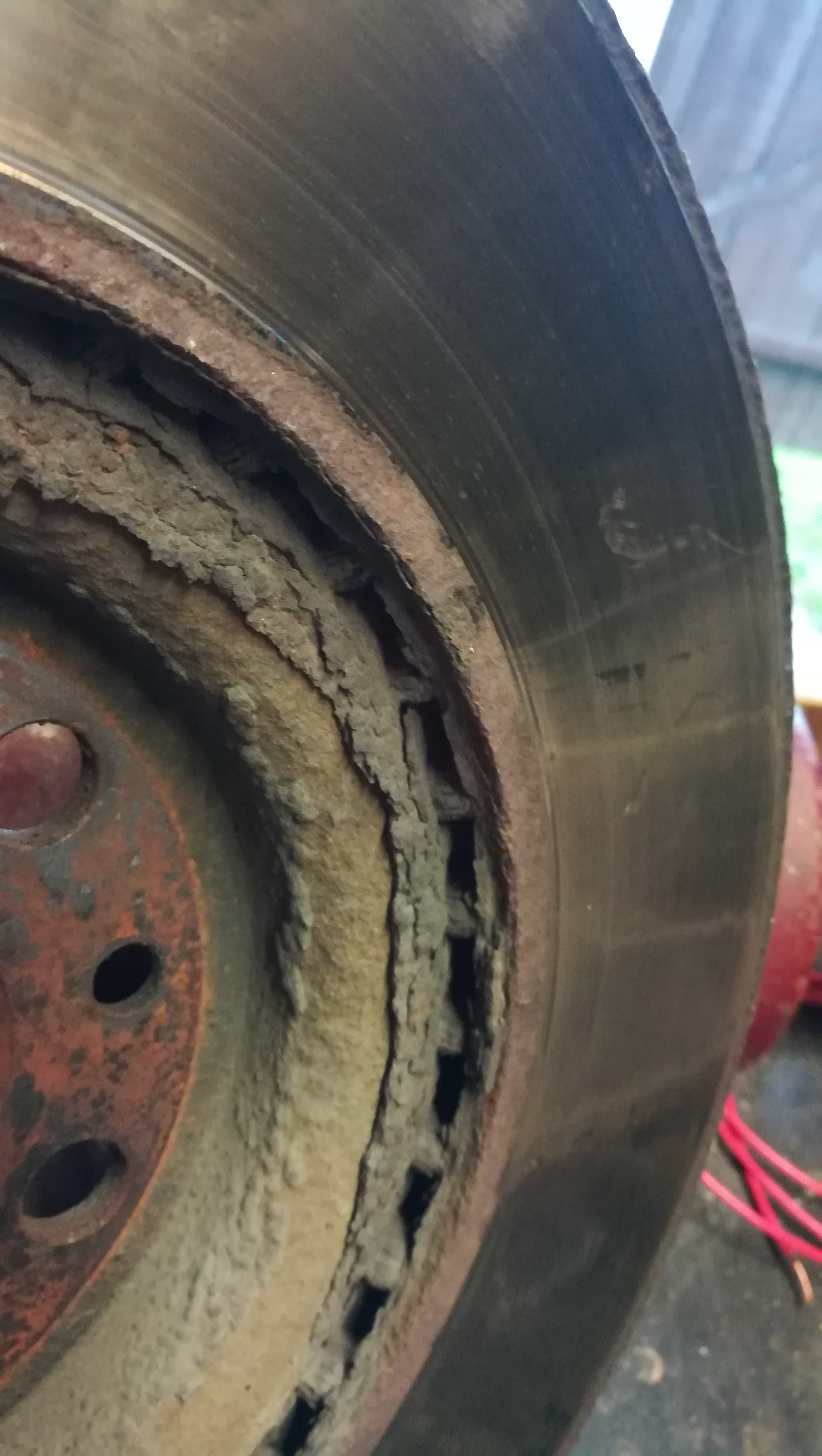

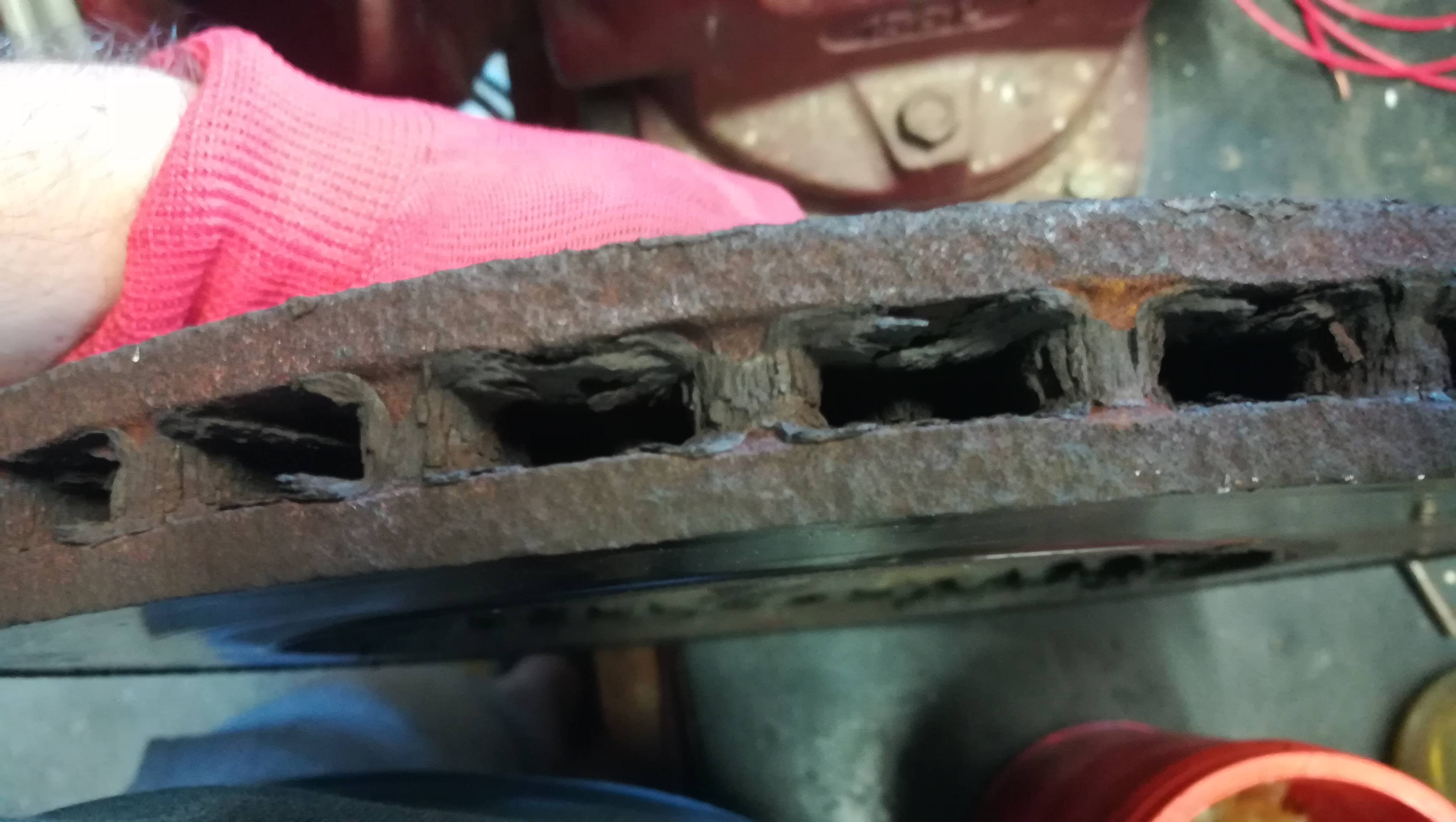

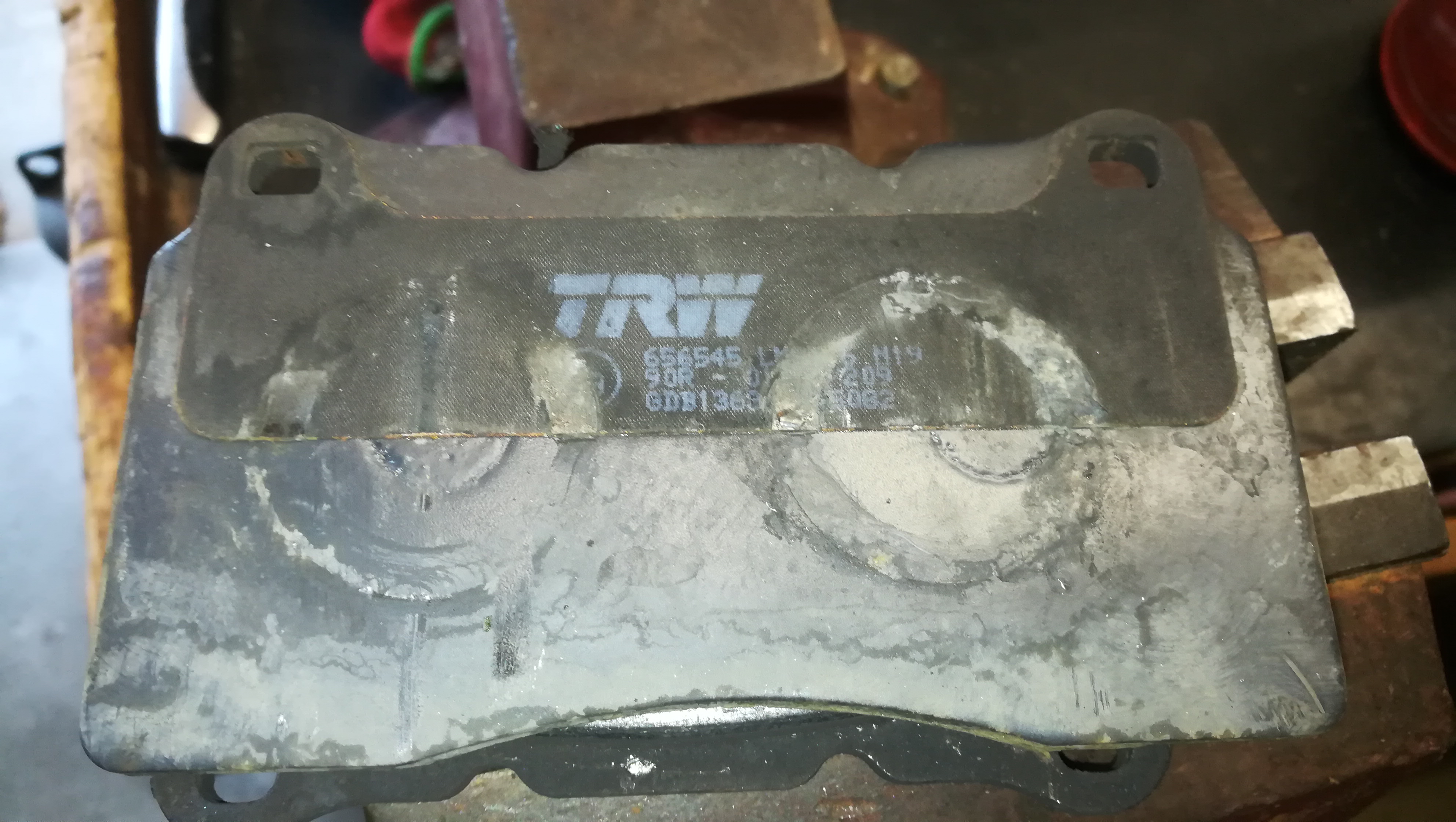

Tak mě došla po půl roce trpělivost s posloucháním pískání nových předních desek TWR a vyměnil jsem to znova a tentokrát i s kotoučema, který už jsem měl na hraně a orezlý.
Kotouče jsem vzal nakonec ATE, desky Zimmermann a přísluško ABS.
Nepískaj ty desky TRW kvůli tomu, že nemaj en vrchní polep po celé ploše?
A pro zajímavost váš názor. Takovýhle kotouče jsou ještě OK, nebo by jste taky měnili?

Ten kotouc na fotce bych dal novej. Kdyz uz bych do toho vrtal tak bych to dal novy cely.

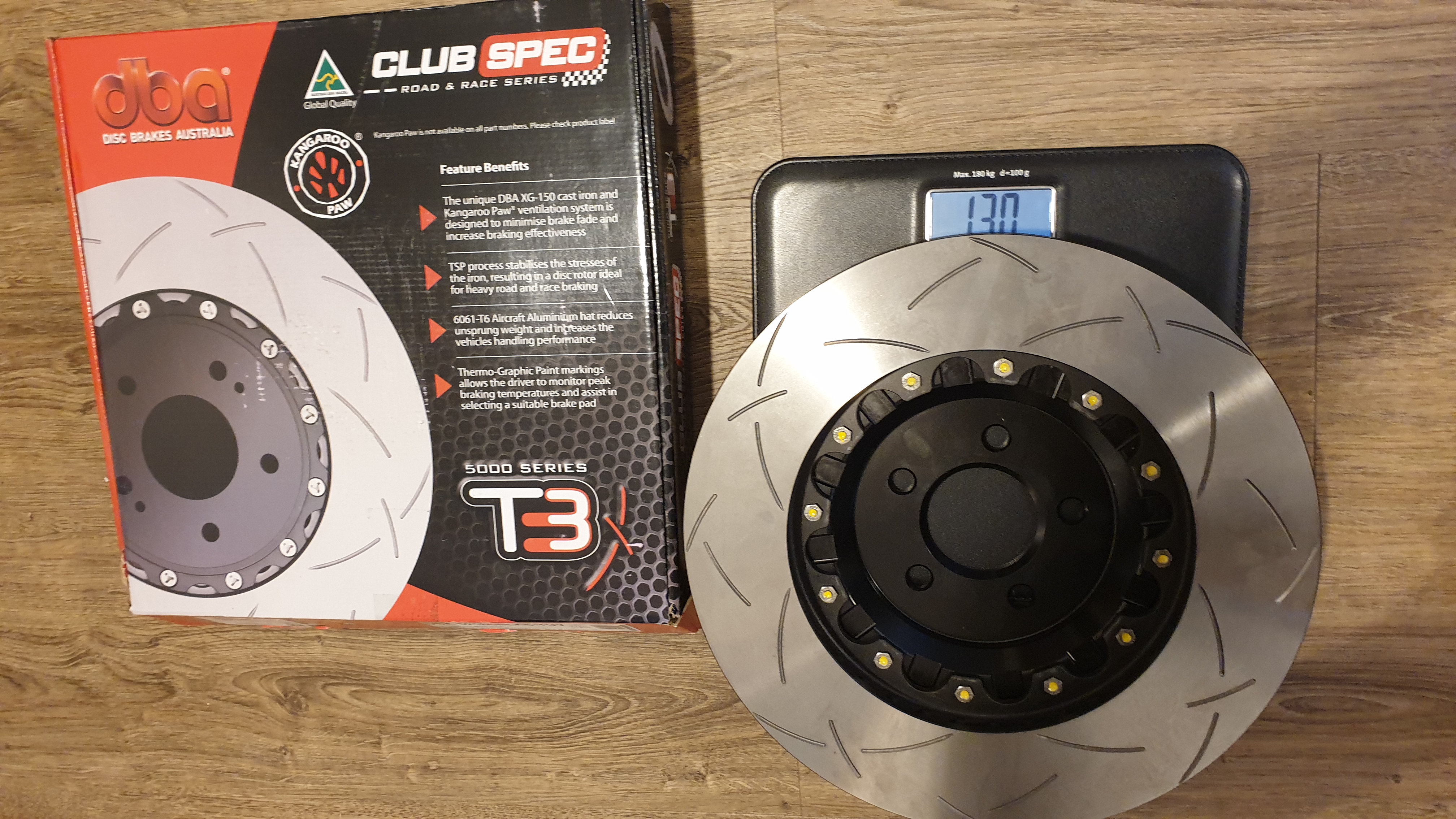

Já s Brembama úplně spokojený nebyl, při klidné jízdě ok, ale pár brzdění z 230+ a nebylo to ono. DBA jsou jiná liga
navíc děleny disk s -2,2 kg na kole.

ve fabrikách si dávaj hodně bacha aby to nepískalo.. a to v libovolný kombinaci materiálů (různý mix výrobců..protže i do OEM choděj dodávky různejch dodavatelů díky alternativám..)... takže problém proč to píská bych hledal v brzdiči.. kterej nechodí ideálně, nebo destička v něm vázne na vodících plochách/čepech, kteýr za ty roky díky oxidaci/korozi mírně nakynou a nechodí to zcela volně
ad ten kotouč nahoře... vem šupleru, změř tloušťku (přes podložky, aby neměřil tu hranu) porovnej s doporučenejma rozměrama (nový/jetý/přesoustružený/na vyhození) a máš jasno ne? to že je rezavej.. vemu šroubovák, kladivo a co z tý rzi jde tak oklepu..
rozhodně vždy, když dávám nový destičky na jetej kotouč, tak srovnat kotouč... jinak to bude dělat bordel vždy a nebude nikdy brzdit 100%

Tak i nové ATE kotouče a zimmermann desky trochu pískaj. Ale už ne jako předtím, kdy to pískalo při pomalu každém dobrždění.
Teď to píská jen někdy a spíš si to slabě pískne zezačátku hned po šlápnutí na brzdu a pak už ne. Se už nemusím při pojíždění v koloně stydět, že dělám Alfám ostudu
Jinak přísluško jsem dal nový taky, takže čepy jsou určitě OK. Plochy na brzdiči čistím, když měním desky. Pístky chodí hladce. Ale dvě hrany z osmi co jsou na deskách jsem trochu zabrušoval. Z výroby tam byla boule laku na tý hraně co chodí po brzdiči, takže jednu desku bych tam ani nedostal a jedna chodila ztuha.
Jinak dotaz na kotouče směřoval ke korozi. By mě zajímalo co na STK ještě tolerujou a co ne.
S výměnou kotoučů jsem aspoň opravil upevnění toho plechu za kotoučem. Spodnímu šroubu ze tří co ho drží někdo dřív ukroutil hlavu a vyřešil to navrtáním malé dírky vedle a malým vrutem. Fuj. Moc to nedrželo a někdy bylo slyšet řinčení toho plechu.
Takže odvrtat, vyříznout závit.
BTW zarazilo mě, že starý kotouče zevnitř vypadají obržděné jako by tam někdy dřív byla menší deska. I ty vnitřní TRW desky co jsem dával na podzim měli od toho vydřenou tak 5mm drážku na vnitřní straně. Taky to chvíli trvalo, než si to sedlo a začlo to brzdit.
