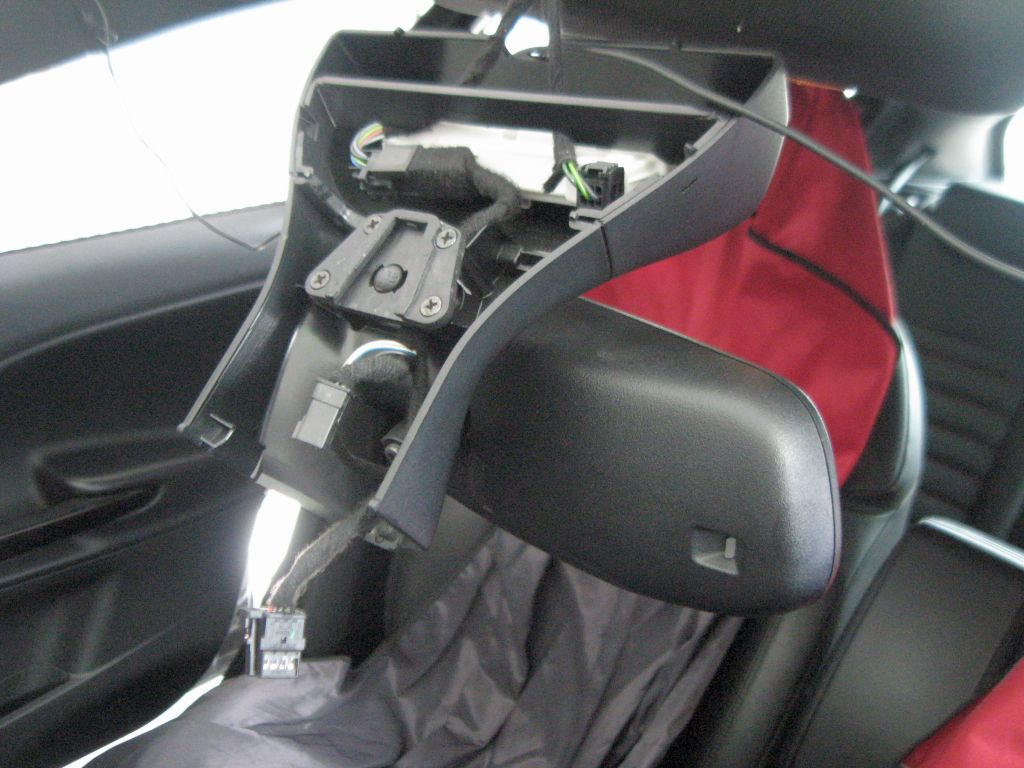

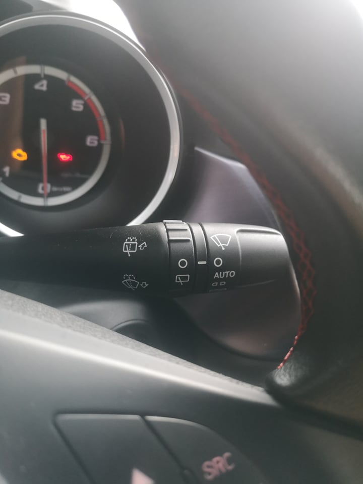

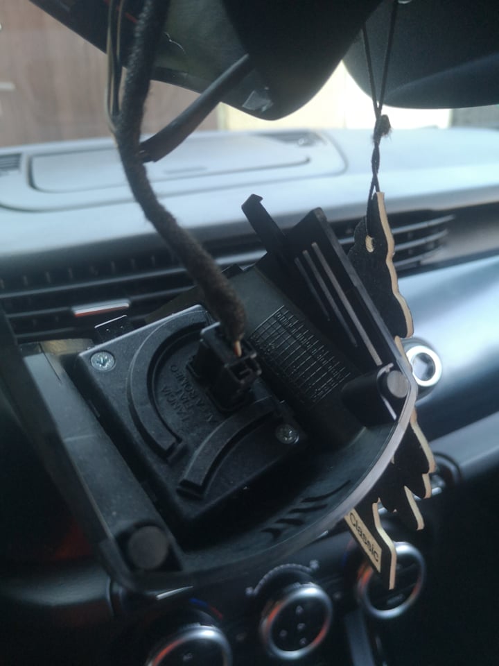

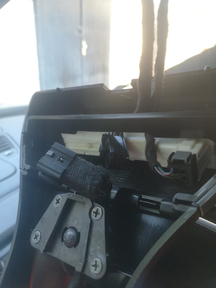

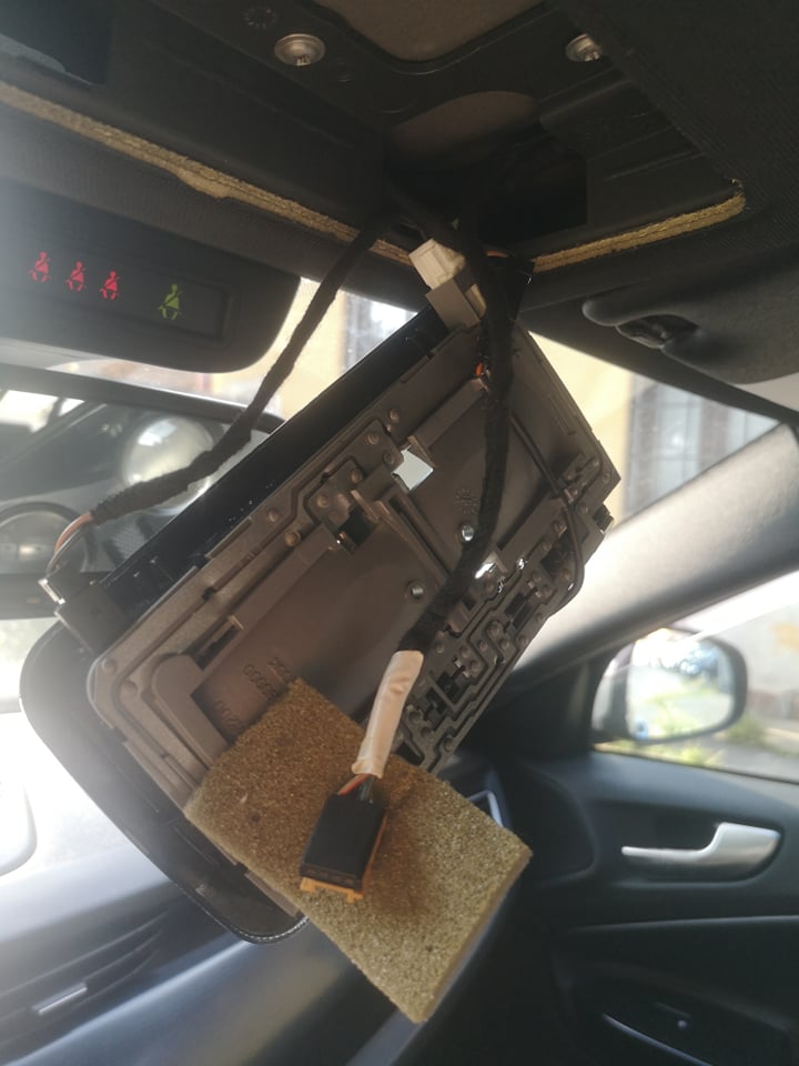

Ďalej som sa pustil do zisťovania čo mi vlastne chýba v tom dažďovom a svetelnom senzore a po demontáži spätného zrkadla som zistil že mi tam idú káble na napájanie späťáku a 2x 4 pinové konektory jeden je zapnutý do dákeho čidla alebo čoho ktoré je na okne a druhý je voľný (prikladám aj fotky). Každopádne späťák je pripojený a nefunguje teda nesvieti na ňom ledka tak neviem či odišiel alebo je len dáko vypnutý alebo odpojený.

Ta krabička není dešťový senzor, ale senzor kvality vzduchu v interiéru :) Dešťový vypadá takhle - dej si go Googlu 50508457, a má být přichecený přímo na skle (měl bys na něj mít i výřez v tom tmavém stínění. A na páčkách stěráčů/světel máš polohu Auto? Já třeba mám skoro stejné auto (stejná motorizace, barva a defacto stejná výbava) a taky ho (zatím! :D) nemám :)

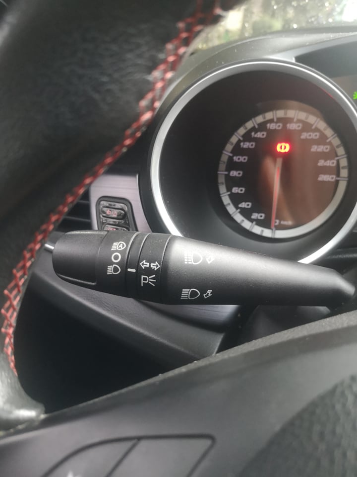

Výrezy tam bohužiaľ nie sú páčky mám ale neviem potom kde mám ten konektor na snímač lebo podľa toho čidla to má byť 3-pin a ja tam mám voľný už len 4-pin a aj ten neviem či bude dosť dlhý. Svetelný senzor je tiež umiestnený pod oknom však ? nie je to to malé okienko na späťáku z druhej strany? Lebo kolega má Hyunday Santa Fe bez dažďového senzora ale svetelný má a tiež ho nemá pod oknom respektíve tam nemá tú plôšku :-k . Inak máš aj ty samostmavovacie spätné ? a funguje ti ?

V Giu je sensor jen jeden, společný pro déšť i světlo. Samozatmavovací zrcátko mám, ale jak píše kostel, taky mám zatmavená zadní skla, tak to moc efekt nemá :) Pokud máš páčky, ale nemáš senzor, tak bych tipoval, že někdo měnil přední sklo a dal tam to bez senzoru...

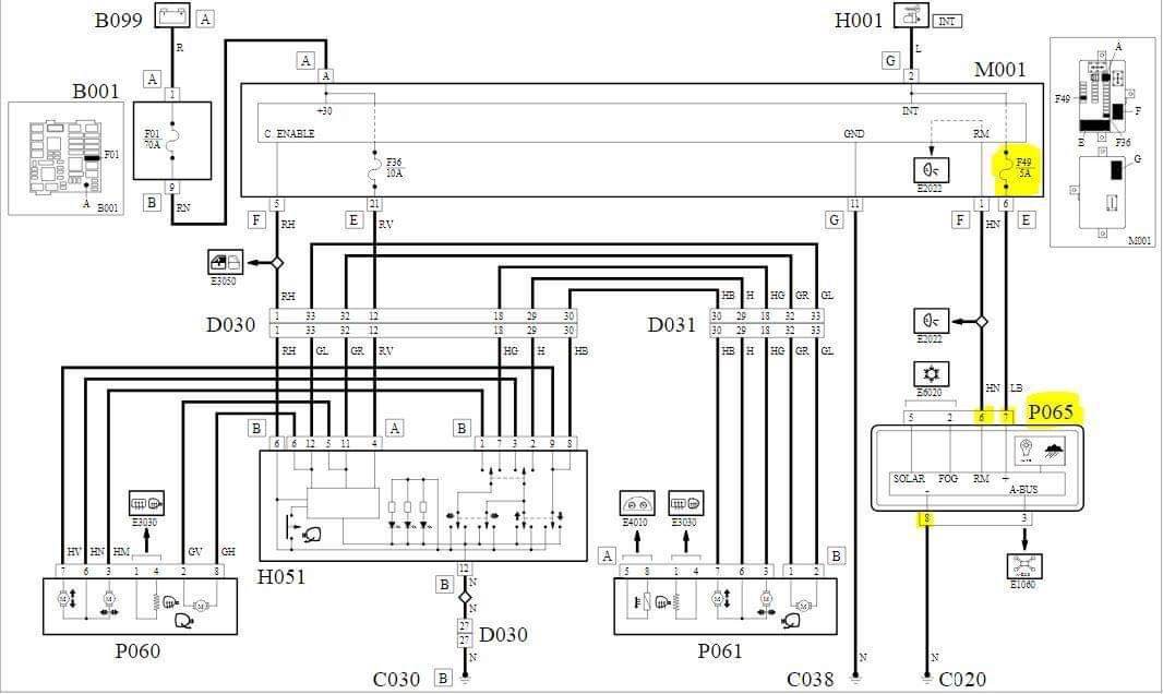

EDIT: Tak sem se díval, a kompletní zapojení vypadá nějak takhle:
https://www.forum.alfaholicy.org/zalacz ... ba_018.jpg
Takže pokud máš tozpojený ten 8pin, tak ti nebude fungovat ani to zrcátko. Bo jestli se správně dívám, tak to jde do zrcátka a z něj pokračuje dál a rozdvojuje se na větev pro čidlo kvality vzduchu a čidlo světlo/déšť.

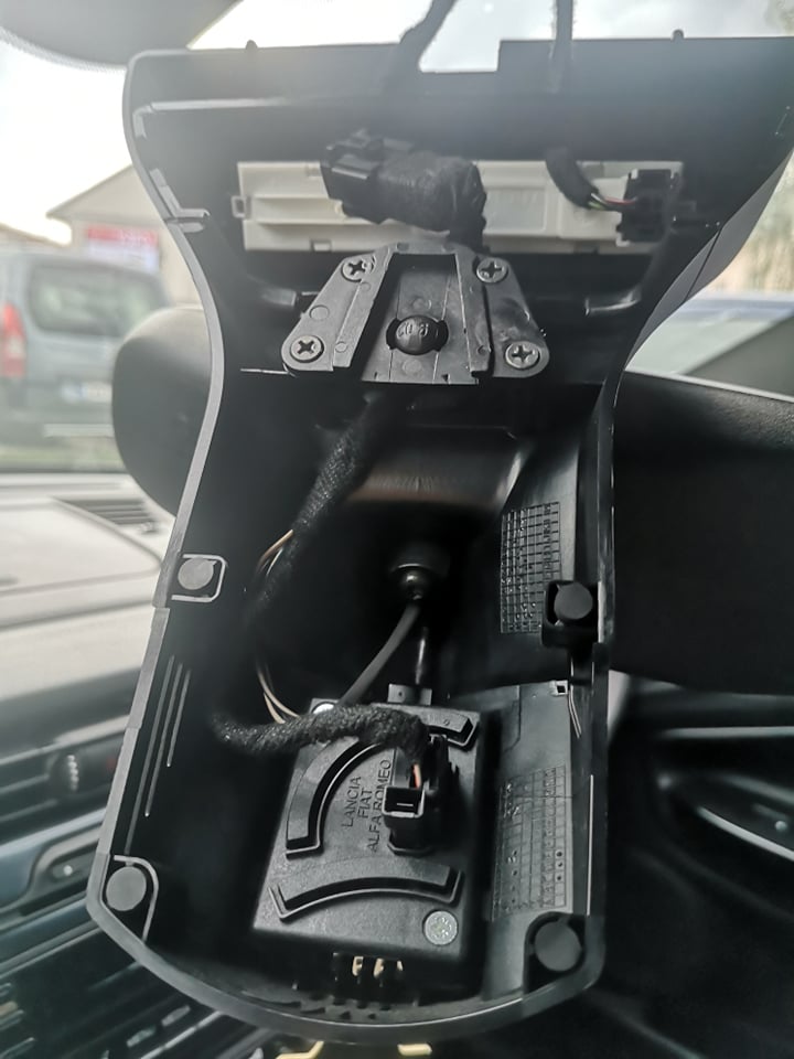

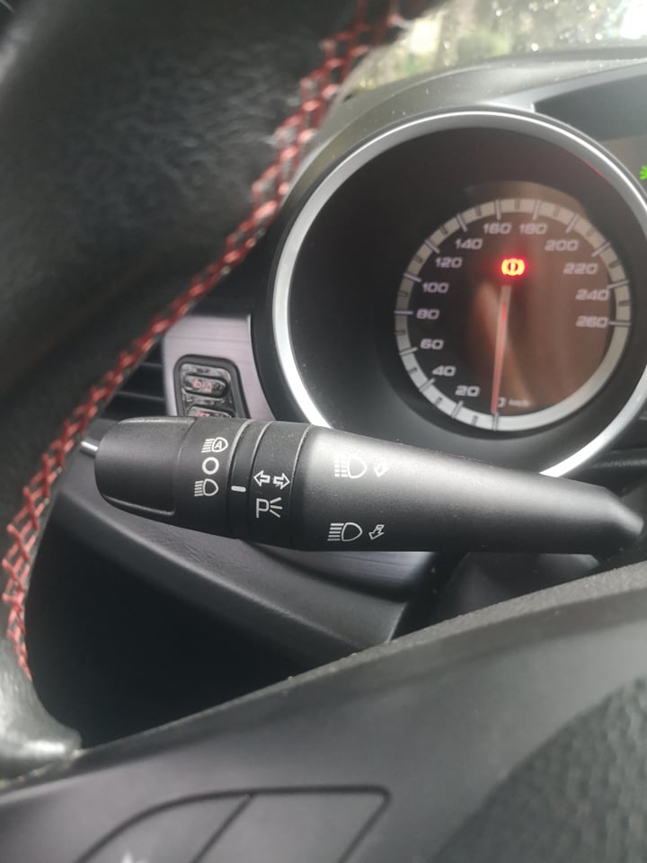

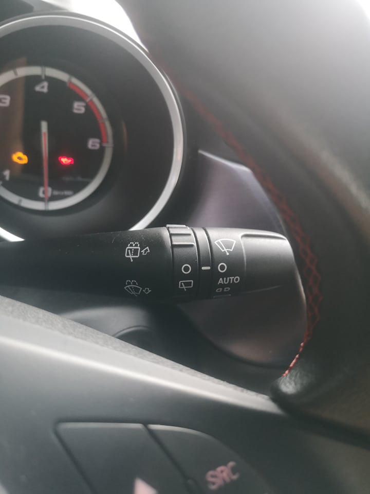

Takže dnes som to zas rozobral a zistil že ja tam ten 3-pin na senzory nemám :( idú káble do spätného a do toho senzoru kvality vzduchu nič viac tam nie je..... Sklá mám len tónované nie zatmavené fóliou ani od výroby majú len taký slabý nádych modrej každopádne si myslím že by tá ledka na spätnom svietiť mala aj keď by tam mal človek neviem akú tmavú fóliu :D

Tak to máš přesně to samé, jako já, zrovna dneska jsem to taky rozebíral,a bych se kouknul, jak to tam mám, bo už nějakou dobu mi sedí v hlavě myšlenka to dodělat :)
Dneska jsem o tom diskutovali s Jarouš01, a tobě, jestli už máš páčky na A, bude akorát chybět ten dešťový senzor a zapojit ho tak, aby si to bralo napájení z pinu 7, ukostřit to na pin 8 a zapojit to na pin 3 pro A-BUS, aby to bylo schopno kecat se zbytkem auta a pak to povolit přes diag.
Jinak tady je nějaké schéma toho zapojení
https://forum.clubalfa.it/attachments/i ... pg.182262/
Ono totiž podle ePeru se těch variant zrcátka dělalo asi 10, právě podle toho, jestli tam máš ten který senzor a různé jejich kombinace.
Jo a na tom našem zrcátku žádná dioda není - teprve faceliftové zrcátko má stavovou (zelenou) diodu a vypínač. U našeho to poznáš, že funguje jen tak, že tě přestane něco oslňovat. Pokud to nedělá, koukl bych na tu pojistku pro napájení F49, jestli není spálená.
EDIT: Kdyžtak ze zvědavosti koukni podle VINu do ePeru (nebo sem/do SZ hoď VIN a kouknu se ti já) jestli tam tem senzor z výroby byl.

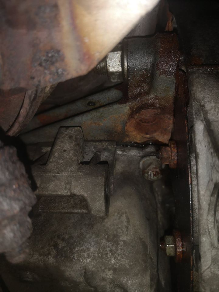

Každopádne zajtra idem asi meniť olej a filtre a zároveň sa pozrieť na to z kadiaľ mi tečie ten olej takže dúfam že to bude len dáka prkotinka. Inak pri výmene oleja sa mení aj výpustný šroub alebo tam je len dáke tesnenie medené ?

My jsme si ten senzor dodělávali. Taky tam z výroby nebyl. Jen jsme koupili celé zrcátko se senzorem a připojili. Vyměnili páčky pod volantem (ty evidentně nemusíš) a přes diagnostiku aktivovali.
Ta černá vrstva jde probrousit, ale trvá to. Dělali jsme to přímou bruskou s těmi nalepovacími brusnými papíry. :D Ale trvalo do dlouho, protože jsme to dělali nějakým jemnějším, aby tam tam nebyly vrypy. Ano, senzor má takovou domeček kolem sebe a sponu, to jsme tam nalepili epoxidem a drží to.
Gel pod senzor se dá koupit třeba tady za pár korun. Origo stál nějaký nesmysl tehdy.

Co se senzoru týče, správně potřebuješ takový hliníkový prsten, co je přilepený na skle, do něj se vkládá gelová podložka, na ni senzor a pak se to právě zajistí tou sponou na ten kroužek. Jenže ten nejde samostatně koupit, musel bys si ho někde nechat sundat z rozbitého skla, co ho mělo.
A kabel je pak součástí "svazku" zrcátka, takže buď koupit jiné zrcátko co ho má, nebo si to musíš napinovat nějakými kabely napřímo.

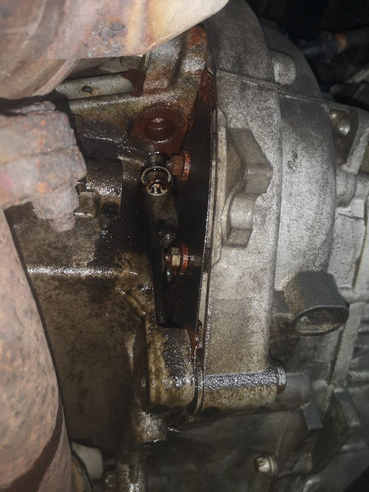

Jak už budeš sundávat vanu, tak si vyměň těsnění mezi sacím košem a olejovým čerpadlem - stojí cca 300 a je to chronická bolístka 2.0JTDm, kdy s věkem ztrácí těsnící vlastnosti -> nižší tlak oleje -> horší mazání hlavně za studena. Kód faceliftové verze (teoreticky lepší) je 71749352
Jinak k těm šroubům je fakt blbý přístup, sám sem to ještě právě kvůli nich neudělal, protože podle fotek mám ještě horší přístup k nim (i když to by bylo divné, když máme "ty samé" auta) a musel bych na přístup k nim odsadit převodovku a to se mi nechtělo :D
Kromě toho počítej s tím, že musíš sundat středovou poloosu.

Myslím si že prístup máme rovnaký len blbá fotka 2 šroby sú medzi zotrvakom a motorom vyzerá to že pod nimi sú otvory cez ktoré by to malo ísť von ale zotrvačník zavadzia. "Odsadit" znamená dúfam len dáko odtlačiť alebo čo lebo celú ju davať von si neviem predstaviť ale aspoň by som pozrel zotrvák a spojku či sú reálne vymenené ako mi tvrdil predávajúci. A ešte čo je stredova poloos ? viem čo je poloos aj som to včera obzeral ale oni sú na tej pravej strane 2 ???? ono to vyzeralo len že je to v polovici vsadené v dákom ložiskovom uložení.

No povolit, abys ji mohl odsunout od motoru aspoň natolik aby ses dostal k těm šroubům :)
Máš pravdu, tady je ta poloosa v kuse, ale i tak musí ven, stejně jako přední díl výfuku - obecně koukni na tohle video, je to v něm celé rozepsané i s foto - https://www.youtube.com/watch?v=fXT8WReHzZo

No takže vraj na zloženie vane vraj stačí natočiť zotrvák do určitej polohy a dá sa tam dostať guličkou na imbuse dlhom tak som zvedavý. Inak alfička zatiaľ jazdí len musím tak raz za týždeň doliať olej len keďže ani poriadne neviem čo tam je tak tam lievam 5W30 WR myslíte si že to môže dáko uškodiť ak tam je náhodou ten 5W40 nebodaj 0W30 ???? Snažil som sa to zistiť a všade som našiel len že lepšie dáky olej ako žiadny tak neviem. Inak budem kupovať rozvodovú sadu akú odporúčate ?
