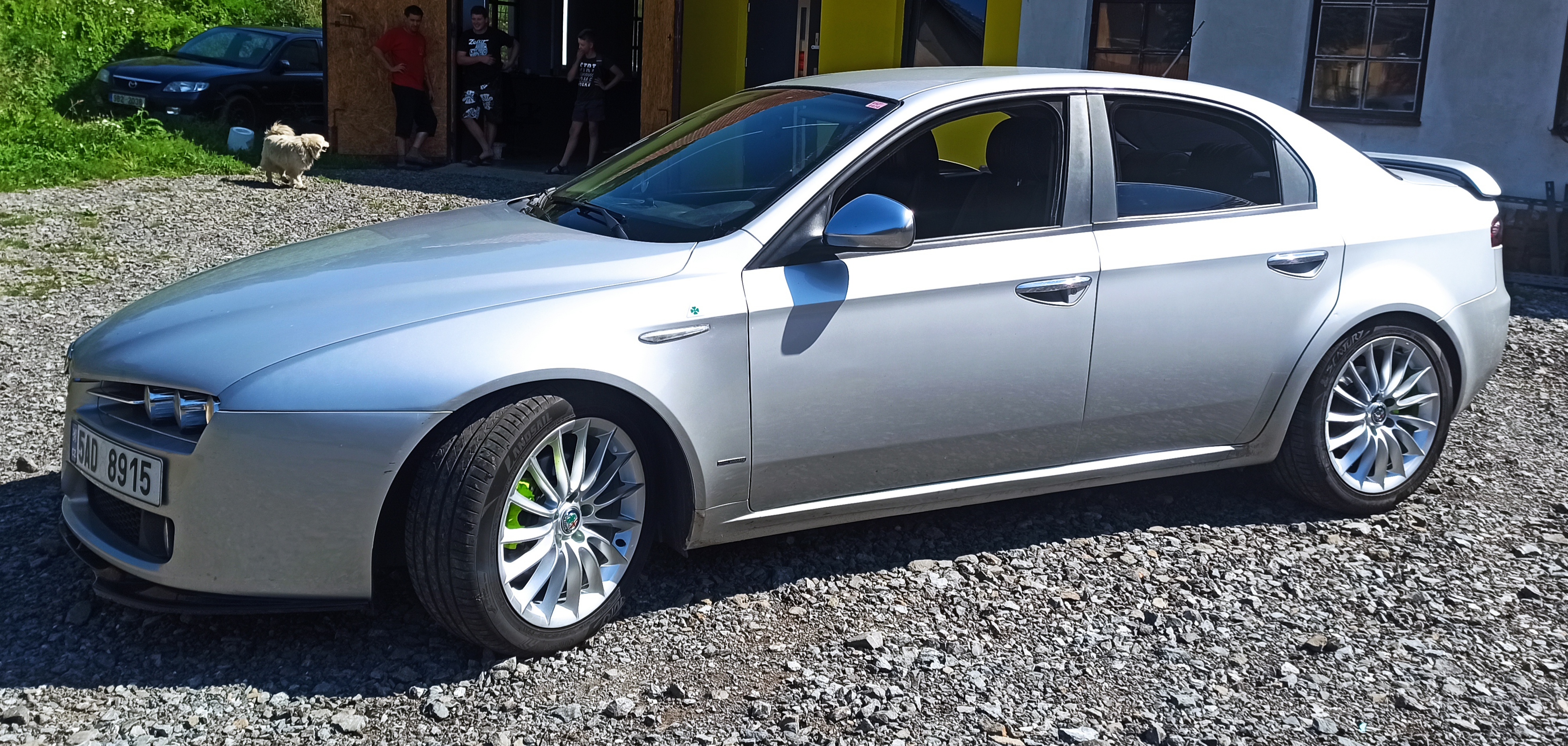

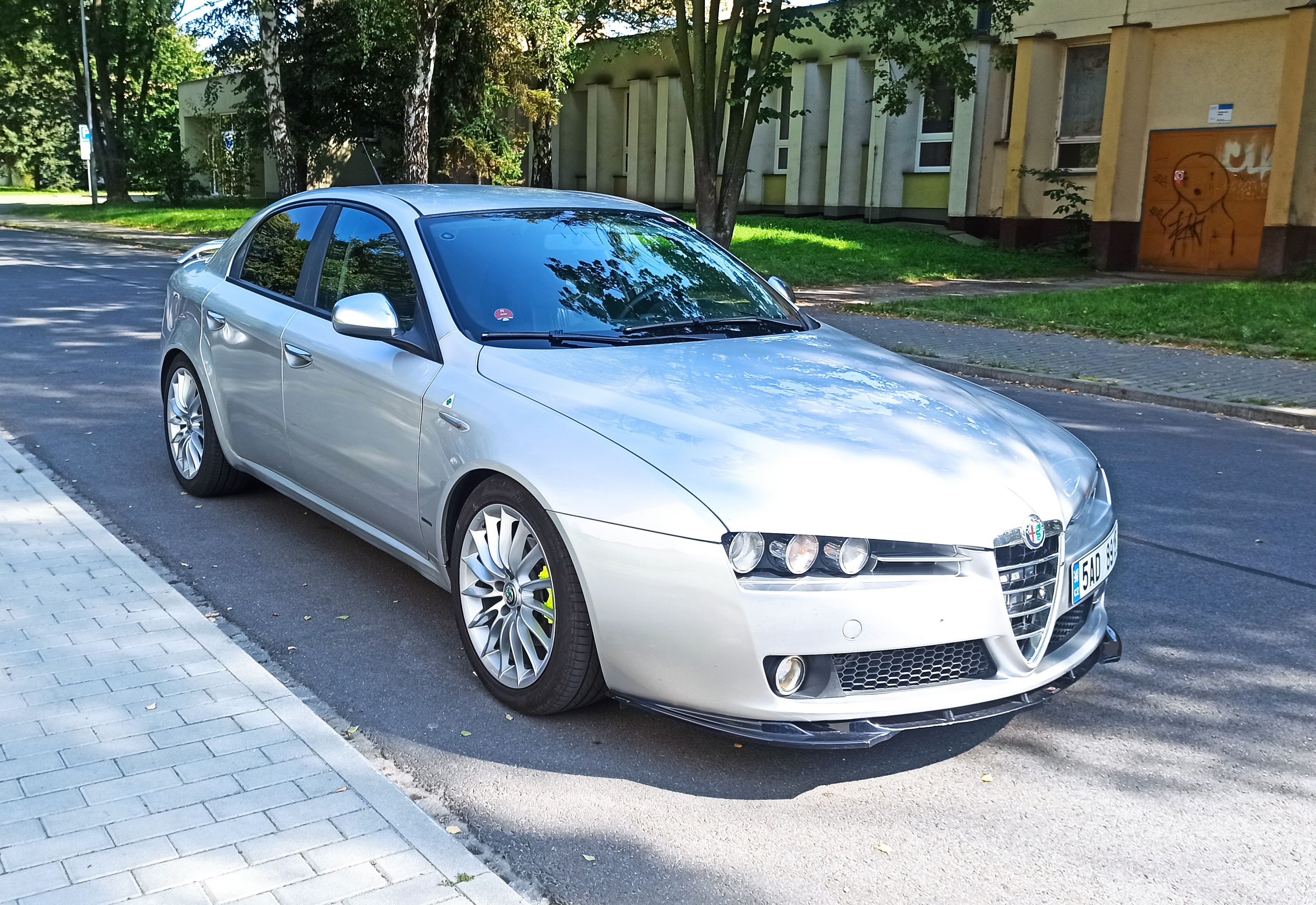

Po nějakém čase přidávám nějakou fotku a info.. najeto 299k ( čas na rozvody ) teď šli brzdiče do barvy a nové krytky, co se týče vzhledu.. Jinak dveře a kufr přetěsněné, zatím po dešti i hadicovém testu vše ok, tak snad to dlouho vydrží.. Elektrika taky už v pohodě. Na lízátku další zářez ( nájezd na trajekt ) ale pokud o tom člověk neví, nevšimne si :D Jezdí to v pohodě, spotřeba do 7 litrů. Pokud netankuju Vervu, je prdel po pár dnech špinavá, nevím, co tam jinde přidávají za svinstvo do té nafty. Tož tak. :-D
Neumyté, pardon..
Kompa Strečno - přes řeku Váh ( au au ) :wink:
