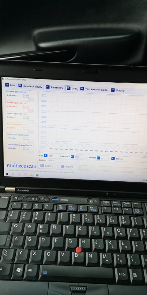

Mám menší problém s mojím turbom na Giu 2.0 jtdm 103kw. Pri voľnobehu sa mi turbo robí taký kolísavý piskot ako by niekto zapínal a vypínal vysávač a niekedy cítim aj kolísavé vibrácie na volante. Keď som to pripojil na pc a dal graf reálneho a teoretického tlaku vzduchu tak presne podľa toho pískania a vibrácií sa tam objavovali výkyvy keď som auto kupoval tak mi bolo povedané že bolo turbo menené ešte v DE ale pravdepodobne tomu tak nebolo mal niekto podobný problém? Zvažujem že turbo vyberiem prečistím variabilitu či to nepomôže prípadne ak nie tak kúpim stred (CHRA) keďže sa mi stráca aj olej (cca 1-2dcl na 1000km) a skúsim ho vymeniť. Robil to už niekto ? Dáke rady ?
Prikladám foto grafu z MES.

Nikto sa niečím podobným nestretol ??
