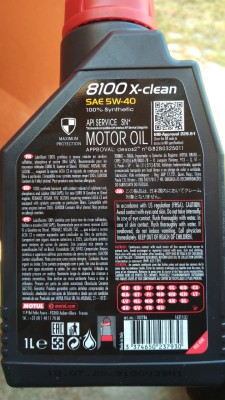

takhle motul od oficiálního zastoupení/distributora, piksla z eshopu už je ve sběrným dvoře...

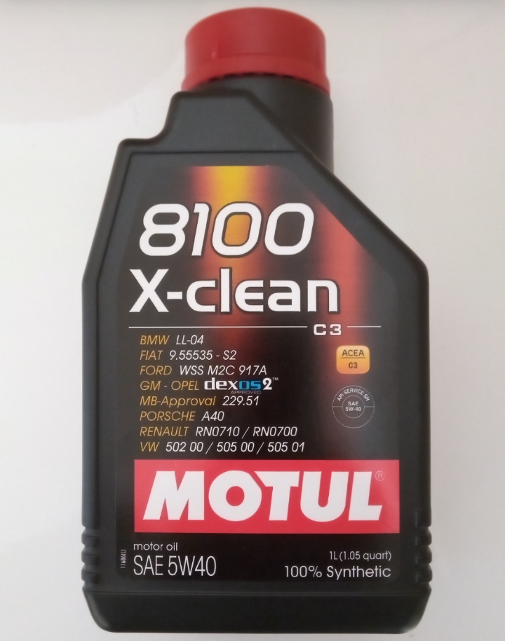

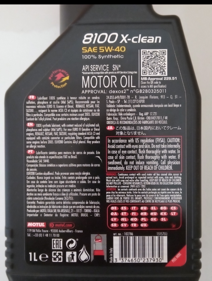

Re: jaky olej
Uff, tak si ma velmi nepotesil, moje vyzeraju takto... Bral som z olejposta.sk... Ty si to kupoval tento rok? Ci nahodou nemenili etikety... asi napisem do motulu, nech to poriesia nejakou kontrolou alebo co...

Re: jaky olej
Trochu som sa asi uponahlal, ani na motul webe nie je to "c3" v ciare: https://www.motul.com/sk/sk/products/8100-x-clean-5w40. Na tom tvojom fejku boli nejake zasadnejsie rozdiely v dizajne?

Re: jaky olej
Nerieš nezmysly. Z olejpošty beriem oleje a kvapaliny 11 rokov a nikdy nebol žiadny problém. A som si istý, že keby som 11 rokov lial do talianov fejkovú seléniu, že by sa to prejavilomino182 píše: 2.3.2021, úte 09:41 Uff, tak si ma velmi nepotesil, moje vyzeraju takto... Bral som z olejposta.sk... Ty si to kupoval tento rok? Ci nahodou nemenili etikety... asi napisem do motulu, nech to poriesia nejakou kontrolou alebo co...
Re: jaky olej
ten origo motul jsem bral před týdnem... zásadní rozdíly jsou těžko postřehnutelné - jde spíš o drobnosti vlivem nekvalitní kopie etiket - měřítko/poměry šířky/délky písmen.. atd což mám vypozorováno od našeho oddělení co se zabejvá fejkama našich výrobků.. (Conti)
spíš mě zaujala ta vlastnost přímo mezi prstama - origo krástně mastnej, neorigo pocitově jako byhc třel prsty namočený v brzdovce...
