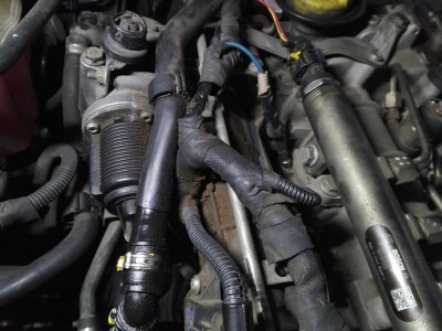

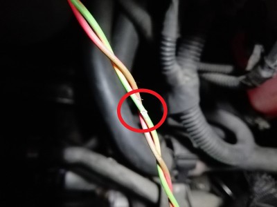

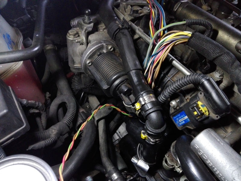

Předminulou sobotu jsem rozdělal a vyčistil DRV ventil, vyměnil jsem O-kroužky a odzkoušel funkčnost. Týden jsem jezdil bez chyby, ale tento týden se chcípání zase opakovalo, tak jsem oslovil Čendlera a ten hned ukázal na kabelový svazek, co jde odspodu na zadní straně motoru přes vrch až ke vstřikovačům. Tak jsem auto natočil, zahýbal svazkem a ono to "krásně" chcíplo. Potom když jsem se svazkem hýbal, tak bylo slyšet, jak cvaká DRV ventil. Svazek jsem tedy rozbalil kam až to šlo a na vodiči k DRV ventilu jsem našel prodrbanou izolaci - viz foto.
Dnes jsem jel s takto rozbaleným a uvolněným svazkem do práce a cesta proběhla bez problému, takže věřím, že je to ono. 100% jistota ale bude samozřejmě až po pár tisících km.
