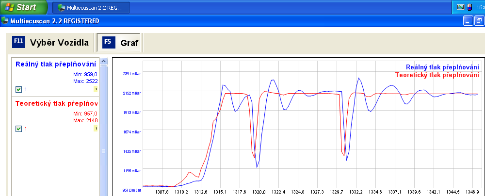

Pokud přidávám plyn do 3/5 pedálu je vše v pořádku. Pokud ale mám 2200ot (dělá to při všech otáčkách) a sešlápnu plný plyn, tak auto vystřelí pěkně, ale během 2s je úbytek výkonu, tak 10-15kw a výkonem to houpe 3-4x (chvílí plný výkon, chvíli ten úbytek výkonu) než se to srovná a pak má motor plný výkon.
Zkoušel jsem: odpojit váhu - stejný, odpojit čidlo tlaku turba na sání - stejný, zaslepen EGR - stejný, jen už turbo začíná tlačit cca od 1900ot, předtím 2100ot.
S problémem se začalo i kouřit z výfuku pokud dám plný plyn - né nějak moc, ale kouří to.
Co si teď myslím, že to může být: díra někde v hadici od turba k motoru - přijde mi, jako by byla v hadici prasklinka a jakmile tlačí turbo přes 1bar, tak se prasklinka otevře a utíká tudy vzduch, díky kterému spadne tlak, pak se zase zavře a takhle dokola, dokud se tlak neustálý. Nebo hadička k ovládání klapek turba.
Jde mi o to, zda jste se s tím někdo setkal, na obrázku je vidno jak tlak kolísá a s tím i výkon (přeřazování 3-4-5).

A k tomu logu, skoda, ze tam niesu otacky, ale mne to pripada ako problem s regulaciou turba, lebo sa to zacne vlnit az ked to prvy krat zreguluje vysoky tlak ale ten klesne prilis a takto dookola. Ako keby ta regulacia nestihala... Tzn. podla mna, bud problem v podtlakovom vedeni regulacie, alebo vo ventile, alebo v turbe...

Normálně bych řekl přidřená (zakarbonovaná) regulace turba, ale když chodí plynule, tak asi špatnej regulátor podtlaku.
Pokud by byla díra v hadici, tak by to ten 1 bar ani nenatlačilo.
