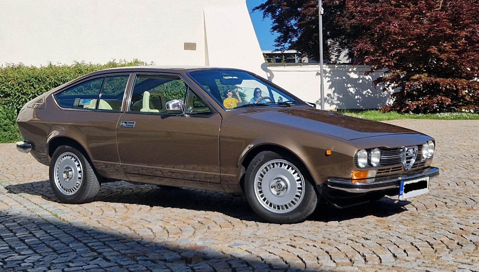

motor jde krasne pravidelne, zvuk vyborny, je to na dobre ceste! :-) jinak uz je v bavlnce.... delam to tak u vsech umytych aut, at to ma na jare uroven :-)

Re: Radim - Alfetta GTV 2.0 (1980)
Pecka
- Příspěvky: 7442
Jako nový
, hodně velká paráda

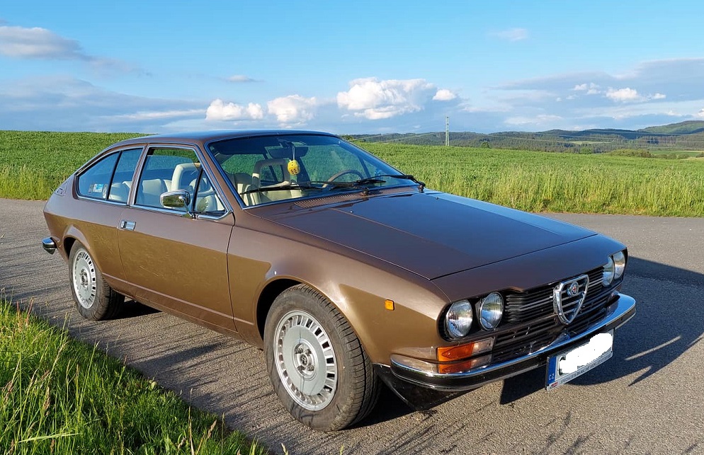

- Přílohy
- IMG_20220215_090409.jpg (2.47 MiB) Zobrazeno 10070 x
- Příspěvky: 9315
Paráda, takže letos už jí někde uvidíme?
Letos už to je snad pravděpodobné) mozna Brno,určitě Andrlak

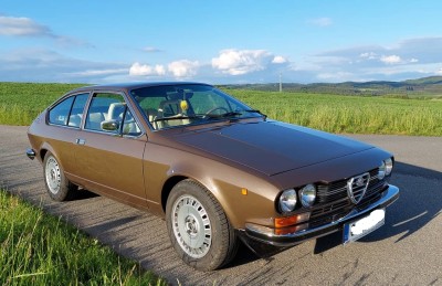

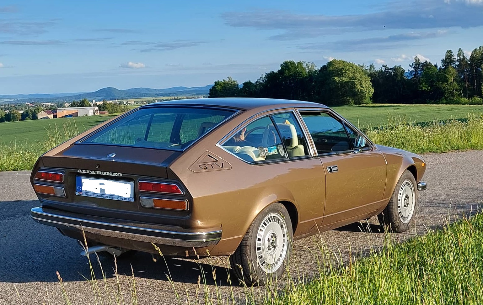

tak tady je. odbyla si i srazovou premiéru, i když se těším spíše na čistě alfistický sraz.
covid dost ovlivnil finální načasování i moje finance, ale tak je hotovo-sice o 2 roky později, ale aspoň že jezdí - a na zelených. řeším už jen drobnosti (stěrače, lišta předního okna, rezerva a koberec do kufru). auto jede hezky, a postupně se poznáváme.
poděkování patří klempírně Grof, lakovna Machálek, a panu Kornerovi za finální doladění. Kubasovi za poskytnutí pomoci i přístřešku-ještě se srovnáme.

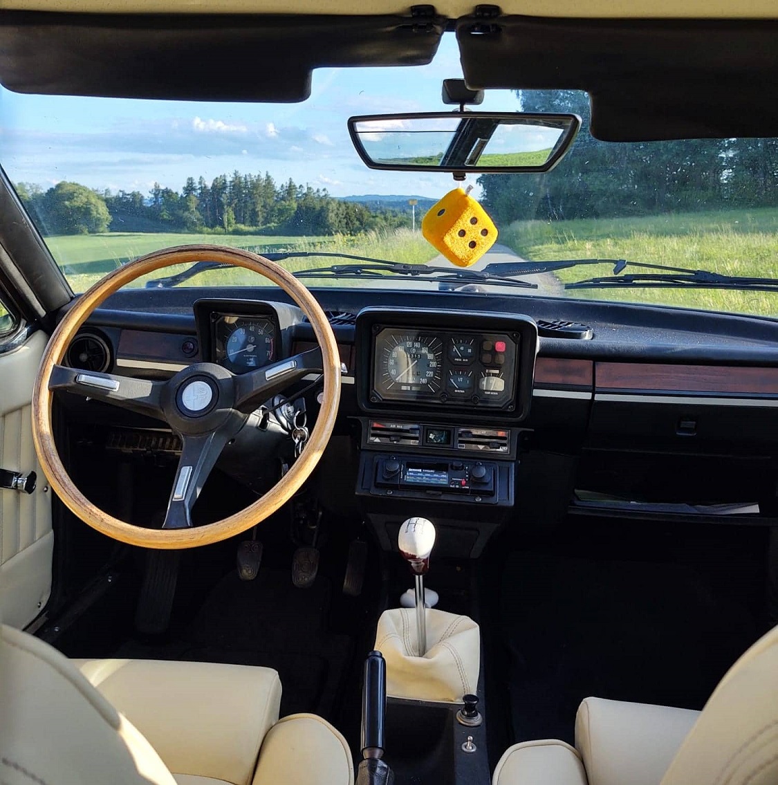

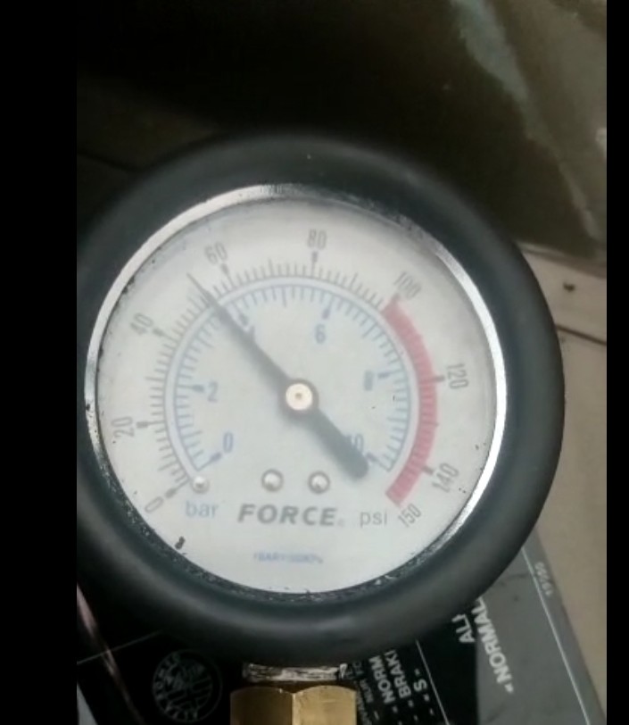

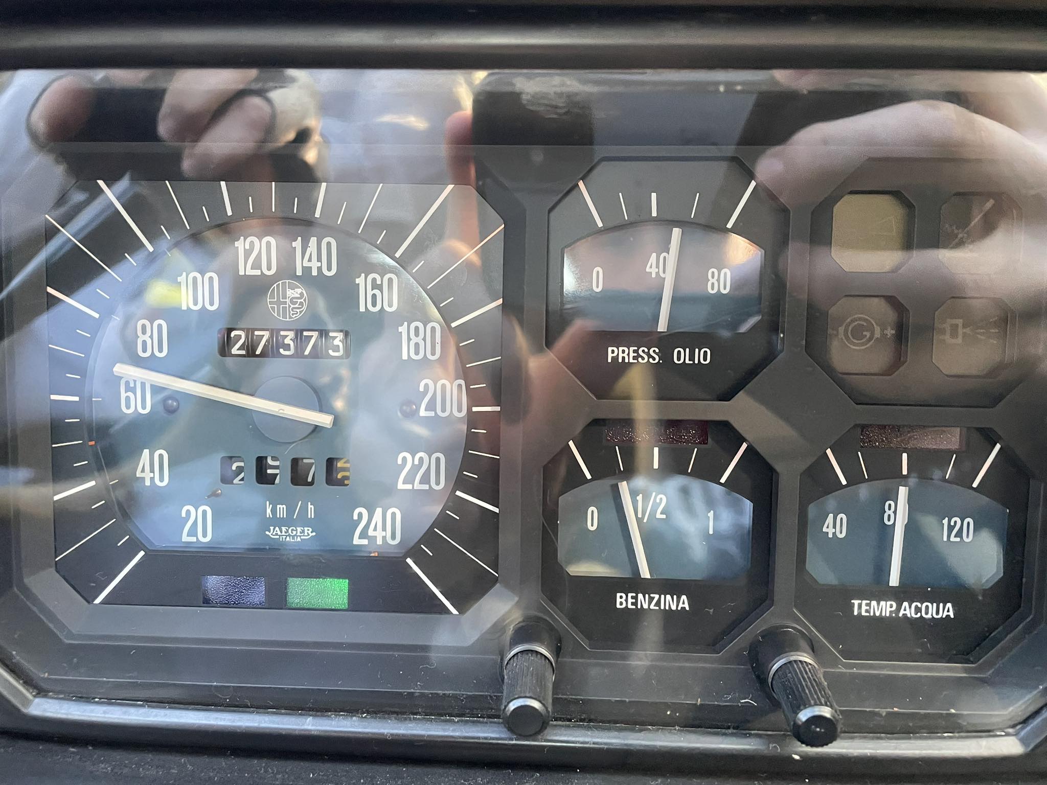

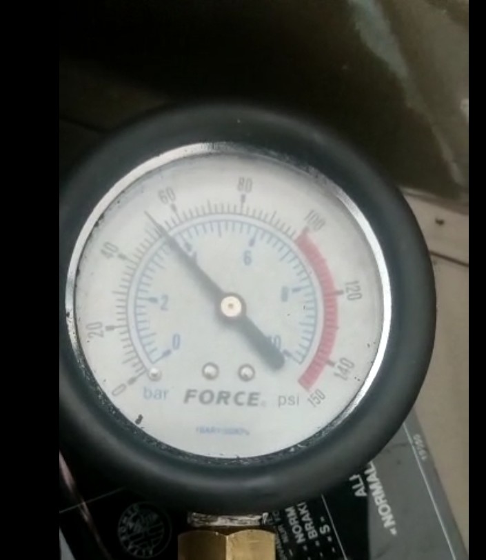

Je možné,že je tlak oleje na volnoběhu takhle vysoký?
P.s. modra stupnice jsou bary.
3,5 na volnoběhu. Pak cca 6 bylo v strednich otackach. Budik v autě samozřejmě ukazuje max 2 bary)
Zvuk od cca 25te vteřiny, takové to kovové drnceni, je to ok? Na Alfabb psali cosi o vackach - pokud to je ono. Diky
Pracovní tlak u zahrateho nordu by měl být volnoběhu úplně max 2 bary a otáčky 4.5. .... 6 baru by to mělo ukázat tak max na volnoběhu ciste po startu studeného auta...většina nordu maže tak kolem baru některé i méně na volnoběh. 3.5 baru na teplem , pokud to Teda je na teplem mi přijde strašně moc...ideal je tak kolem 1.5.

Nechem strasit ale aby nebol problem s olejovou pumpou. Na Alfabb toho bolo dost popisane. Na trhu s nahradnymi dielmy sa objavili chybne cerpadla a na ich mali prave preblem s vysokym tlakom. https://www.alfabb.com/threads/bad-batc ... ps.693865/ Je ten tlakomer presny?

Čerpadlo je origo. Co jsem se mechanika ptal,tak to nechal běžet před dílnou 10min,takže olej asi nebyl úplně rozehraty.
za studena s hustym olejem ok, ale kdyz je zahraty tak fakt 1-2 bary na volnobeh
řeším nové čidlo tlaku, nehodlám to neustále měřit externím...
EDIT: s novým čidlem v 3000 rpm. Volnoběh kolem 1.
takže v pořádku :-)
- Příspěvky: 9315
No za mě je to pořád víc, než je zdrávo, ale známe ty čidla no
