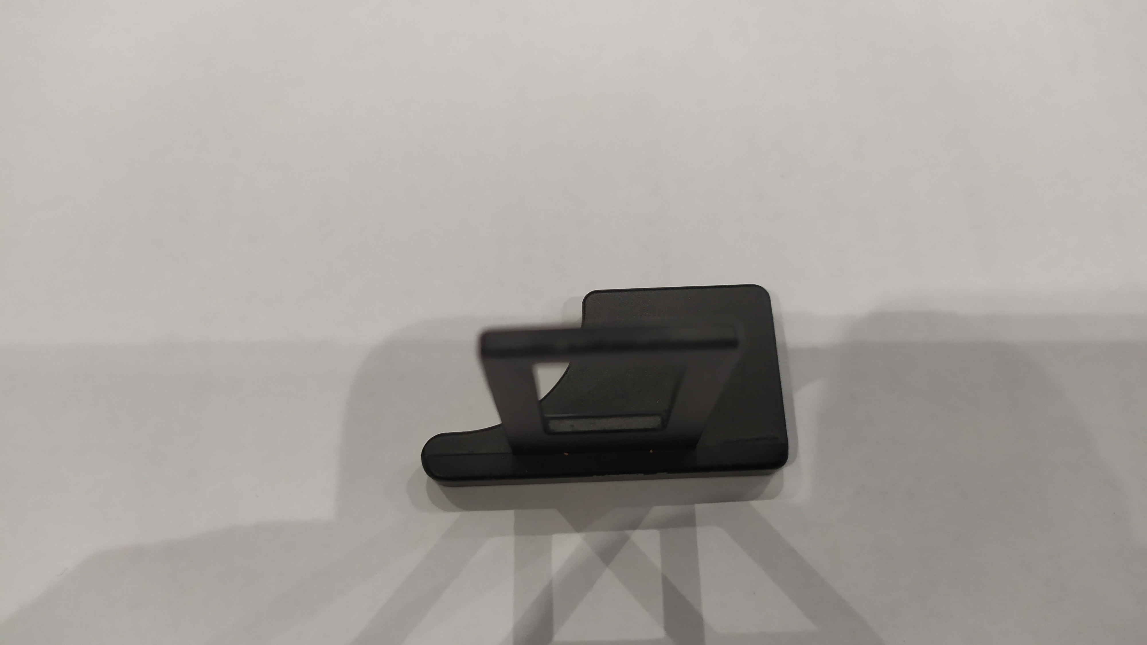

Ahoj.
Dnes som pri vysávaní našiel na zadnom sedadle pri zámku bezpečnostného pásu súčiastku, ktorá je na obrázku. Bol by som vám vďačný za radu o akú súčiastku sa jedná a kam patrí.
Vďaka za každú radu.

Je to prostě jen spona, aby sis nemusel zapínat pás a neupozorňovalo tě to pořád, že nejsi připoutaný.

trošku mi uniká smysl tohoto dílu u Giulietty - poplach od pásů se dá poměrně snadno vypnout natrvalo :-)

To by ses musel zeptat toho, kdo to používal. U 159 jde myslím vypnout upozornění přes diagnostiku.

Stenly píše: 12.4.2022, úte 09:10 trošku mi uniká smysl tohoto dílu u Giulietty - poplach od pásů se dá poměrně snadno vypnout natrvalo :-)
Jak to lze snadno provést?

Nejsem si zcela jistý jestli to nešlo přímo v palubním PC a nebo jsem to vypnul pomocí ALFA OBD, světelná signalizace u zrcátka zůstane zachována, akorát přestane ten nesnesitelný zvuk :-)

Deaktivace jen přes diagnostiku, poté se v menu PP objeví nová položka - k opětovnému zapnutí signalizace pásů.

Ano, je to tak, vyzkoušel jsem to znovu pomocí diagnostiky a Alfa obd v sekci přístrojová deska, tam lze vypnout a jak píše Jarouš, pak se objeví v menu pal.poč. nová položka a tam potom lze znovu zapnout...

Zajímavá součástka a dokonce značková !
A daleko krásnější než obyčejná spona z pásů - která na vypnutí signalizace taky stačí.
