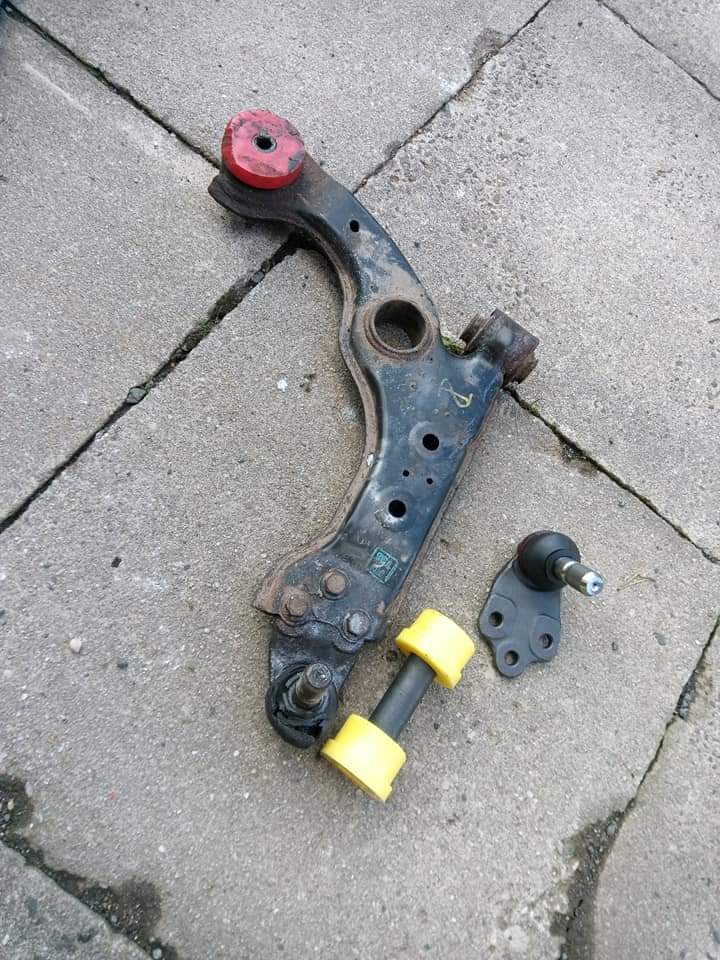

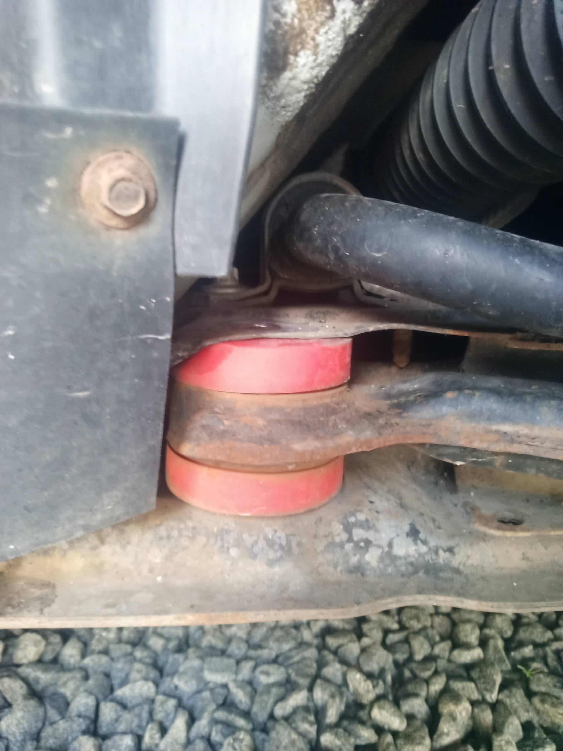

ad brzdiče- používám alkyton, hamerrite a tentokrát klasickou akrylátovou barvy se základem... stejně to je tak po 4 letech intenzivního provozu olezlý a na předělání.....
silenbloky jsem dával proto, e jsem na volantu cejtil při palbě na nerovnostech že jedno kolo nevede přesně... na zvedáku jsem se s tím pomazlil s monpákama a přesně to co jsem si myslel byl problém - zadní silentblok PP kola. Přední silentbloky jsem nechával, ty byly OK, na nich není co, dokud ta guma neschnije, ten zadní v zhledem k povaze pohybu co dělá se vyžvejká... někdy jsou vidět i trhlinky....
nic neladíš, prostě rozmontuješ a složíš. Spíš, jak to je tvrdý se blbě trefuje díra pro šroub.

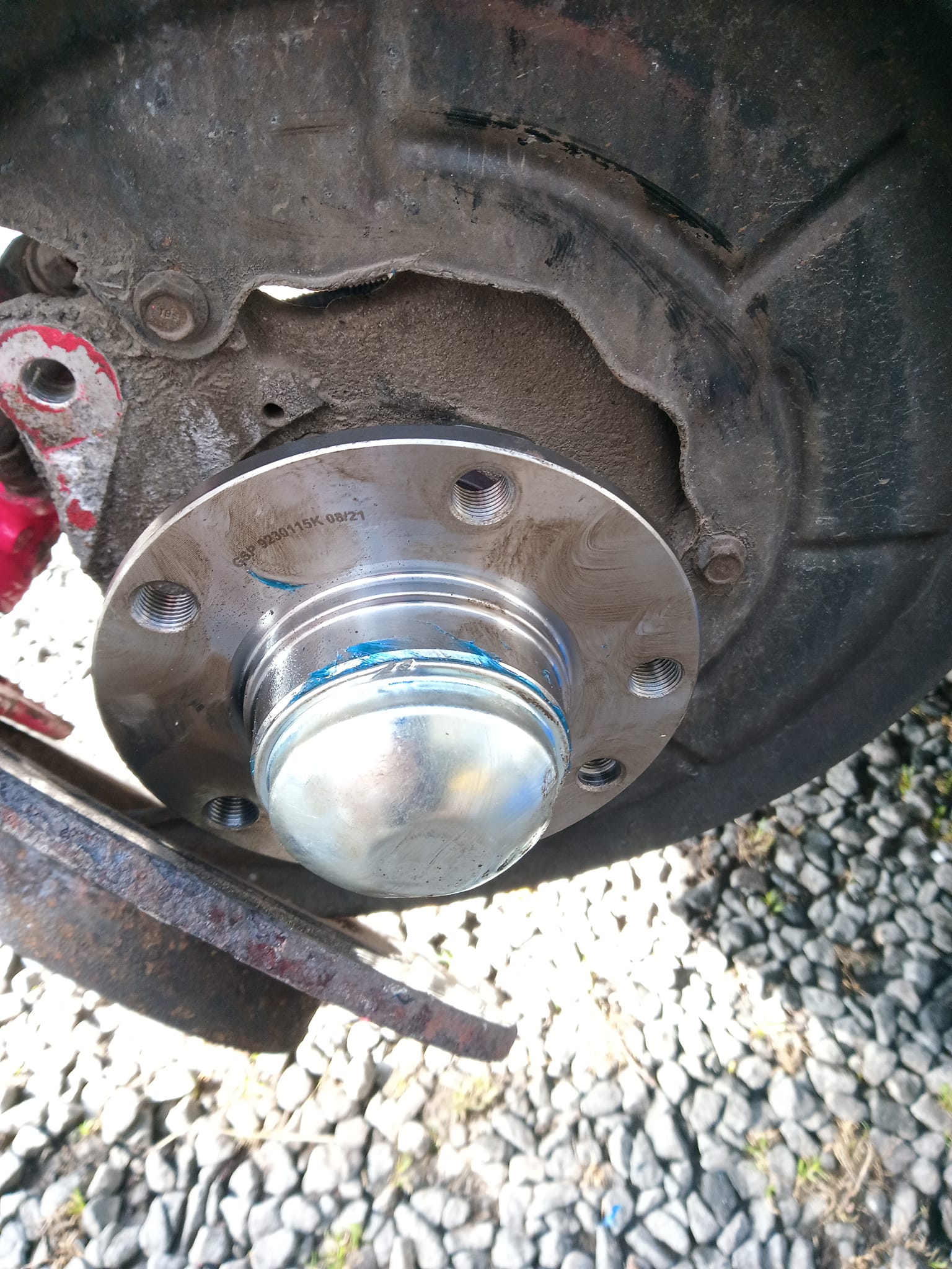

jelikož při lakování brzd jsme si točil nábojema, zjistil jsem, že jedno zadní ložisko je v píči... po nahození letních kol se v autě nedalo bejt, hučelo to jak kráva... tak včera proběhla dvacetiminutovka v podobě výměny ložiska...

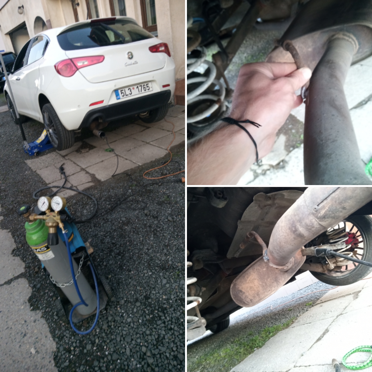

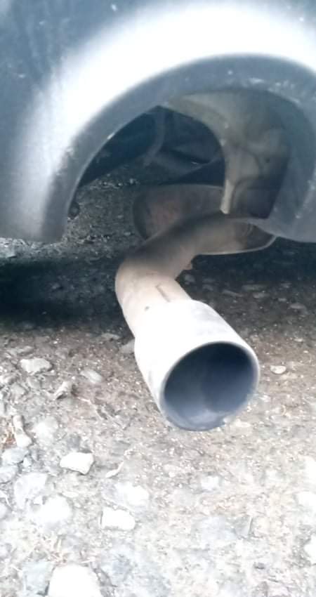

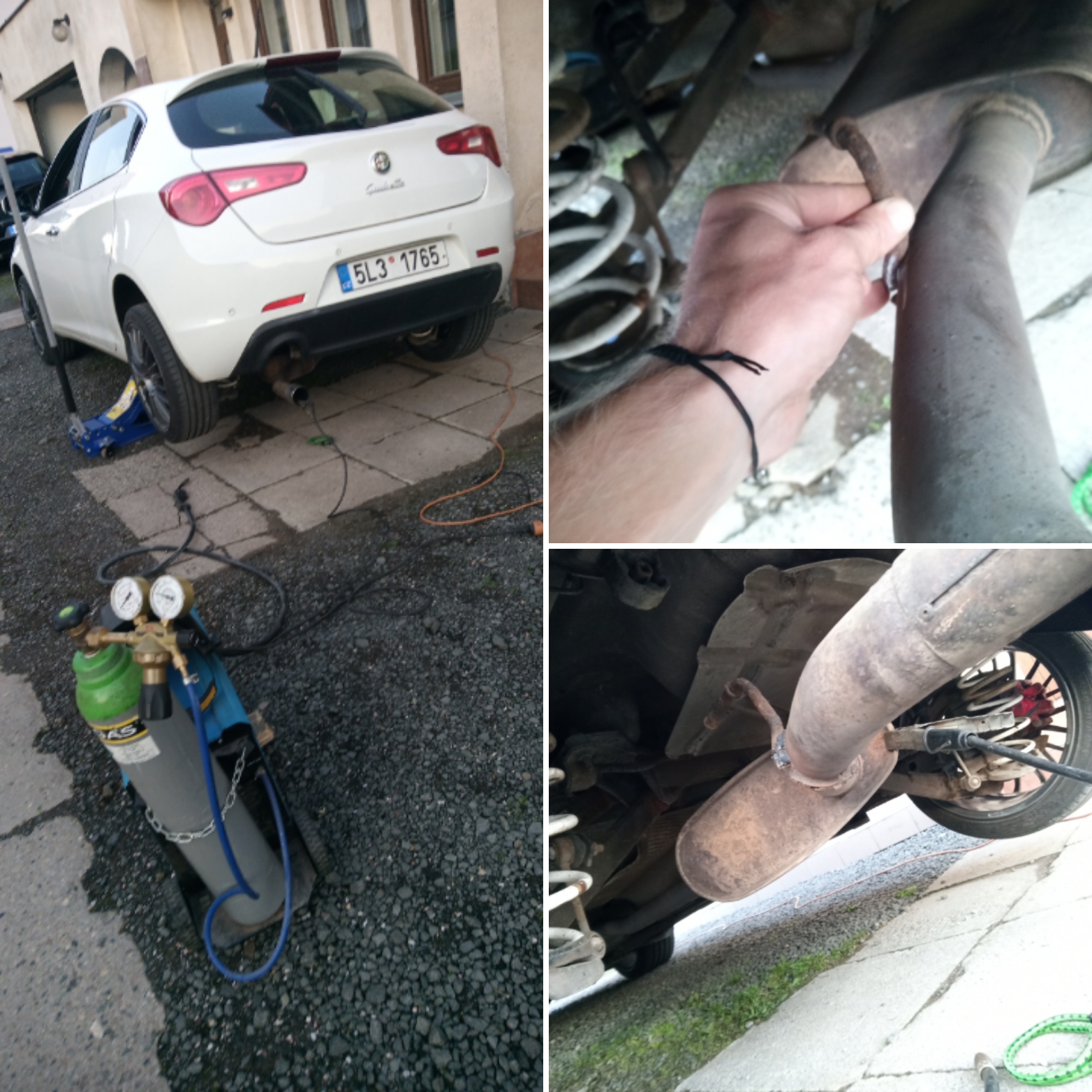

160000 km na krku a upad vejfuk😎🤣
no heftnul jsem to zpet.. ale budu asi nekdy sochat lepsi... od katu dozadu 60mm nerez a tlumic asi flowmaster, k tomu misto klasickych spoju tam poslu V band...
jo zachovam 1 koncovku😎 mozna jen zmenim prumer a styl..

Tedy az na spotrebak v podobe PP kulaku... ktery se projevil az po demontazi z auta. Na aute vse tuhe, bez vuli, pote co jsem objednal zbyle dva silentbloky do ramen a nove kulaky + horni ulozeni ( abych mel klid na x let zase) a demontoval z auta ( nenavidim spojeni hlinik + ocel.. velmi snadna demontaz a prpcviceni slovniku sprostyvc slov)
Tak PP kulak byl jediny KO, tudis zdroj podivneho hluku (vrzani v krajni poloze rejdu a pobouchavani tamtez)

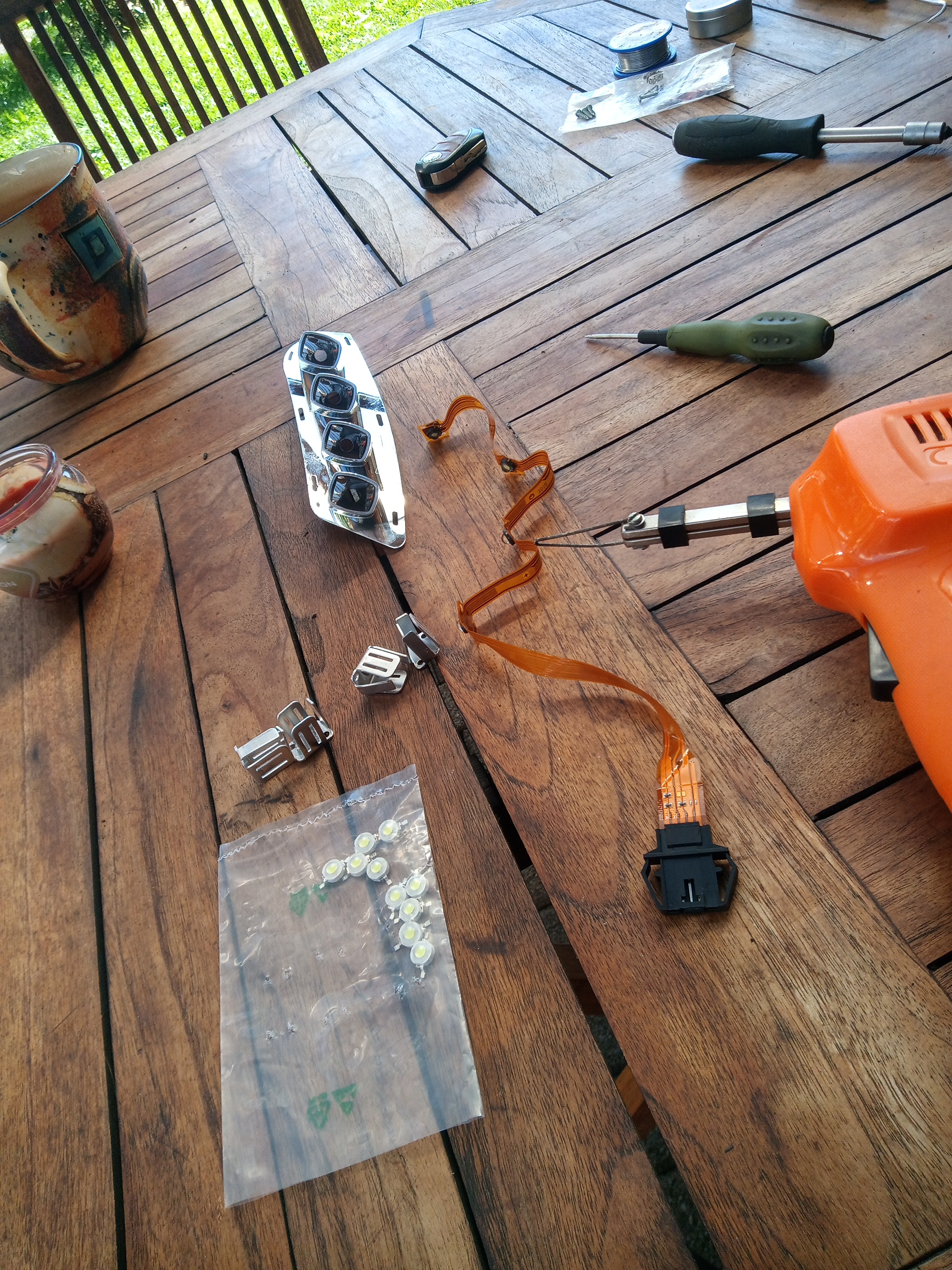

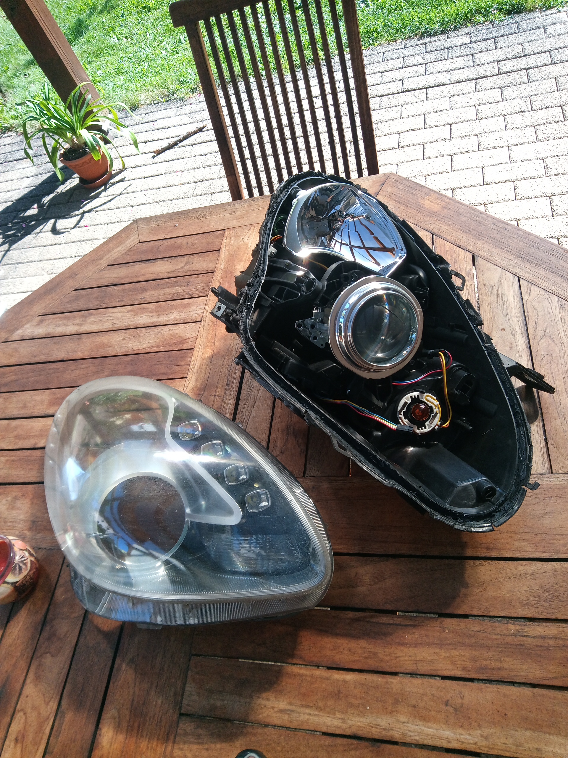

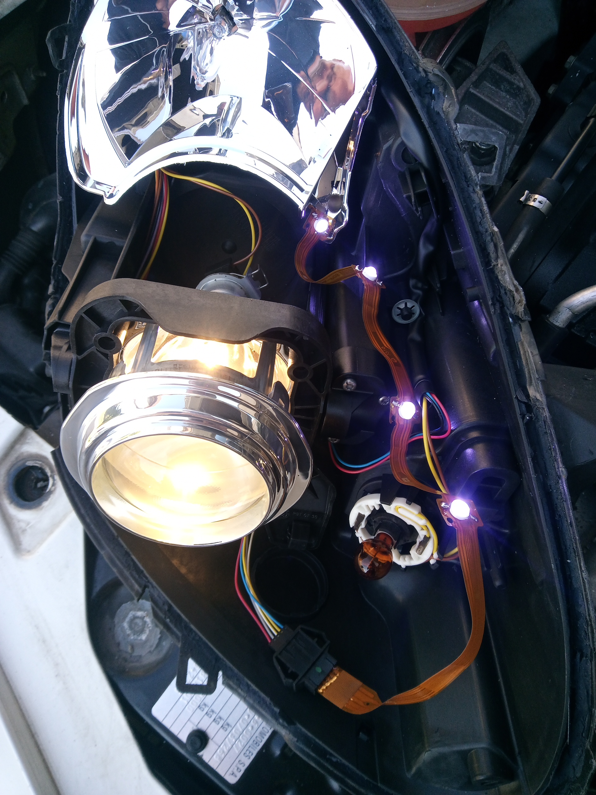

Jo a zkusil jsem rozloupnout svetlo kvuli nefunkcnimu Dennimu sviceni.. neuspesne zatim, ale oprava , pokud to neni modul pod nim spociva v nahrade LED v nakupu cca 15,- kus.. a preletovat na tom pasku. tudis very easy. az na to rozlepeni svetla...

Pokud by to nebylo jednotkou a chtěl by jsi, pohledám ten DRL pásek a můžu ti ho poslat.
Případně tady máš vlákno ohledně výměny samotných LED.
https://www.alfaowner.com/threads/giuli ... d.1204887/

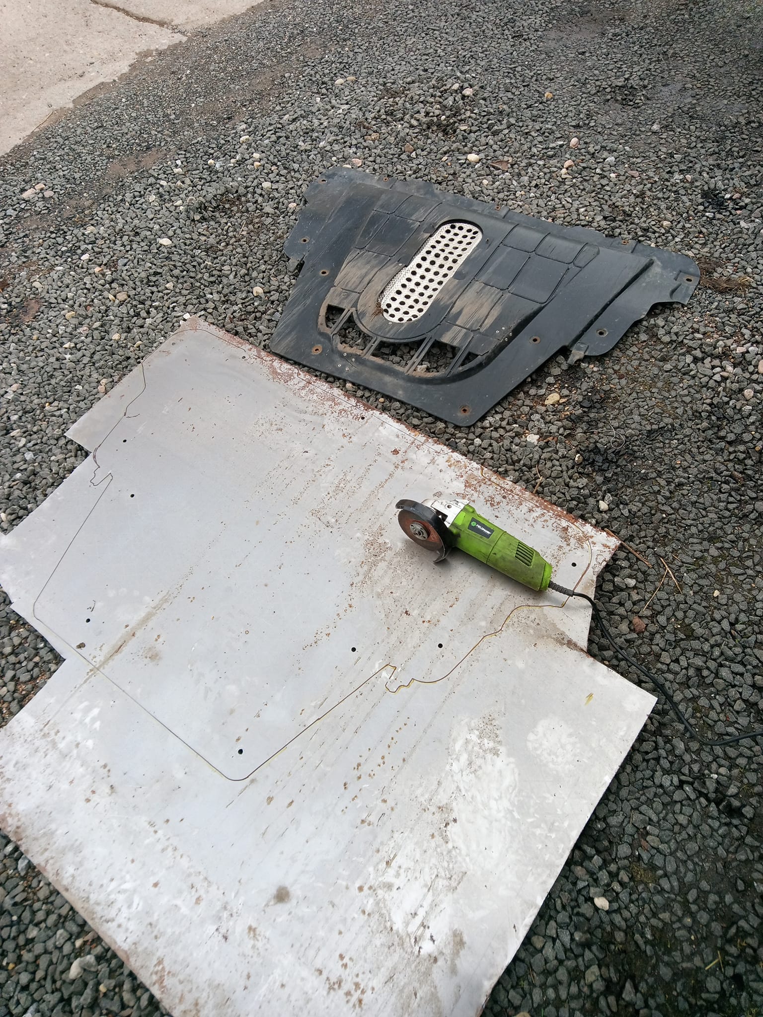

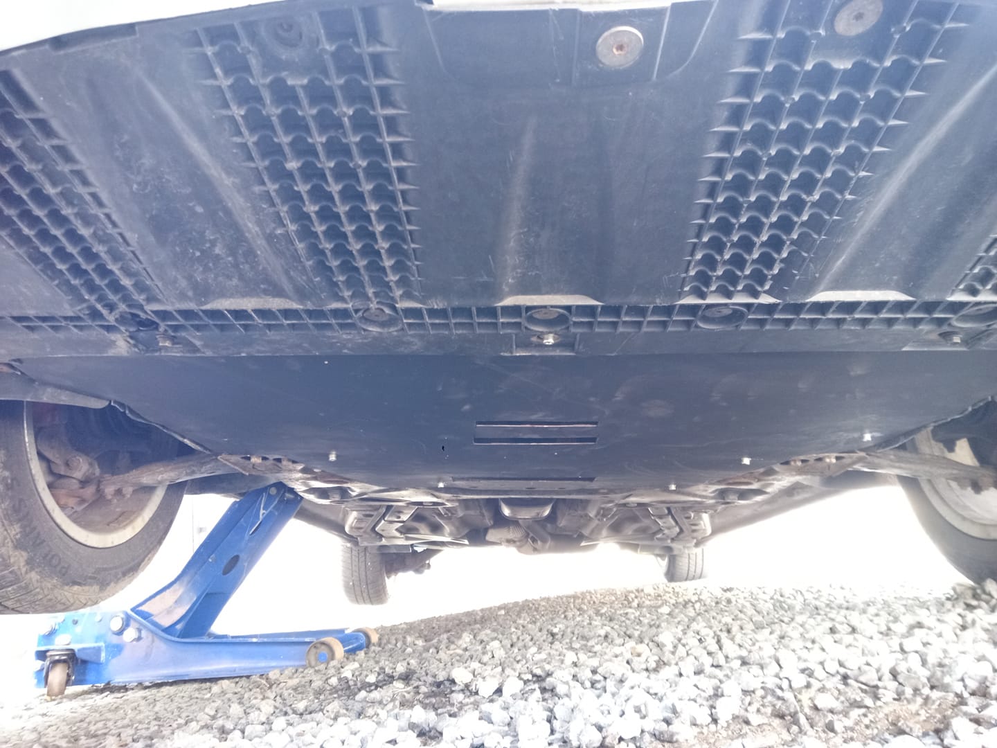

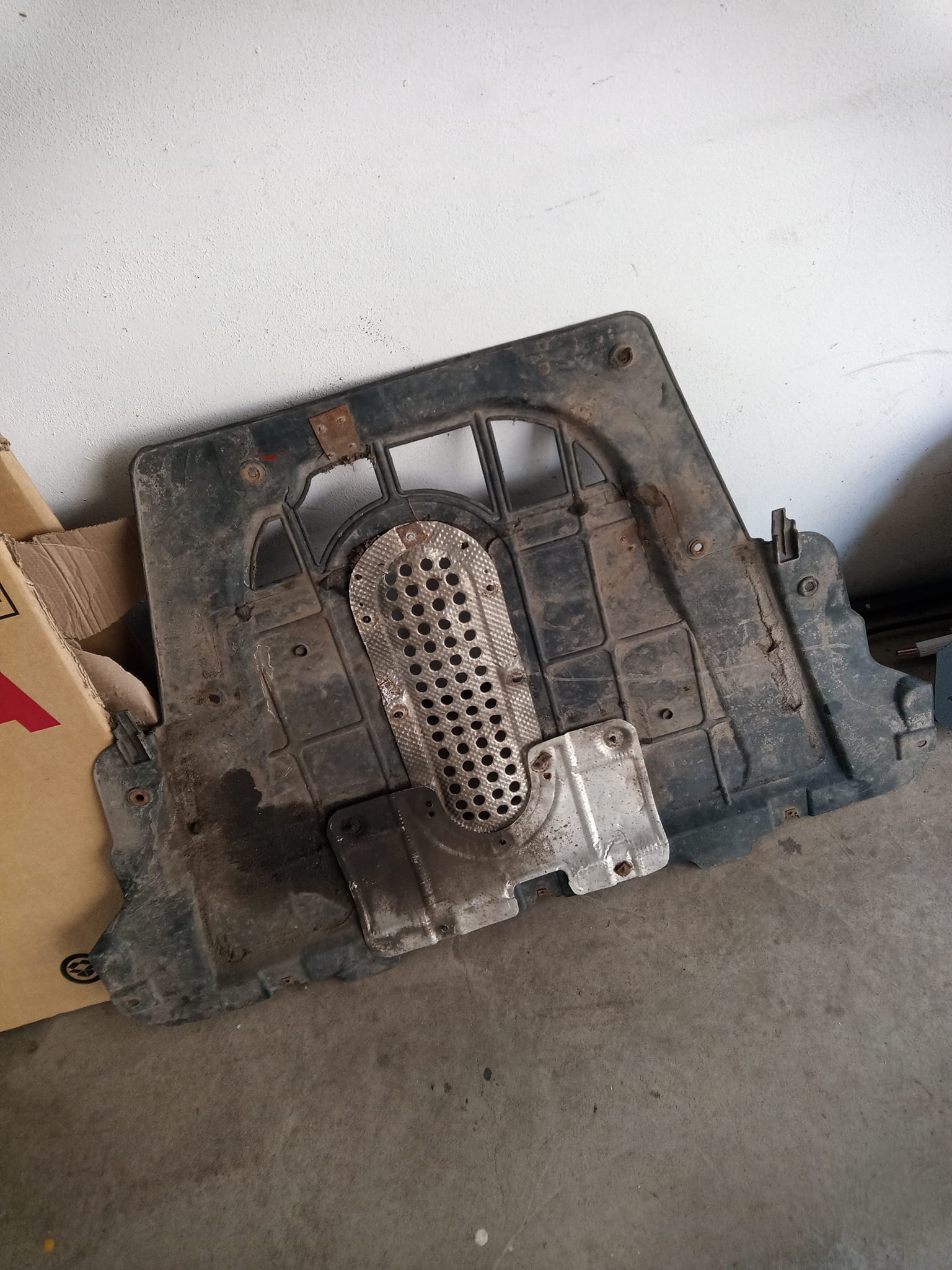

jen pro nedostatek času jsem trošku přešvihl olej, tak místo po 10K o víkendu proběhla výměna až po 17k... tradičně proběhl i proplach motoru, tentokrát přípravkem od Motulu..

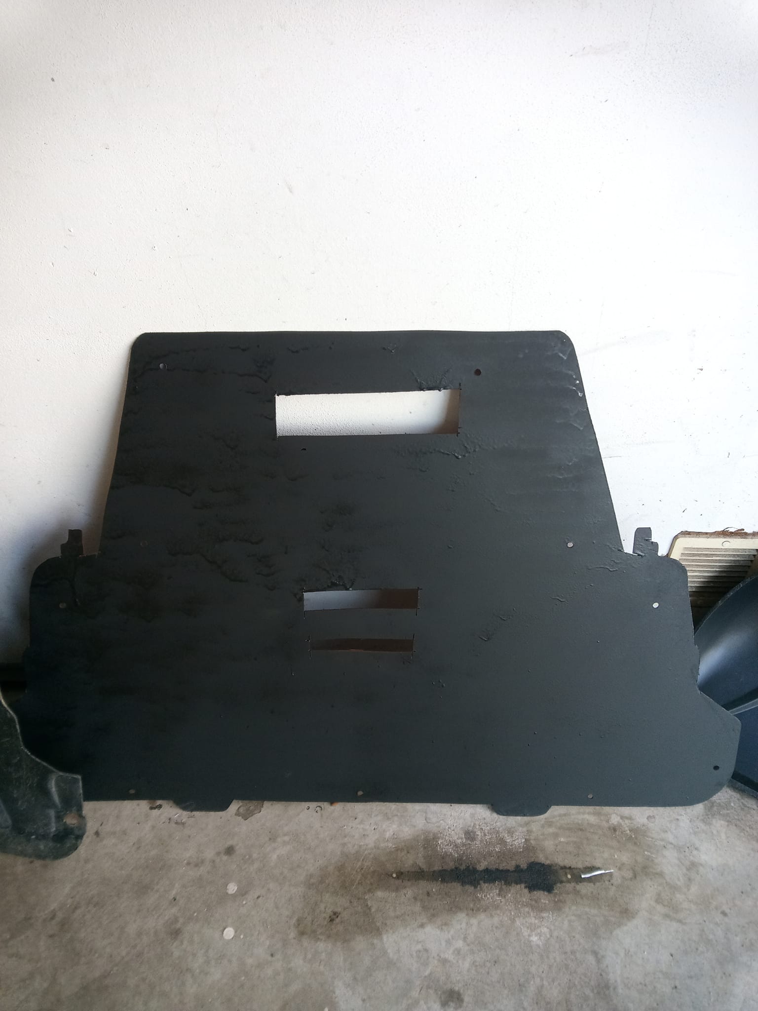

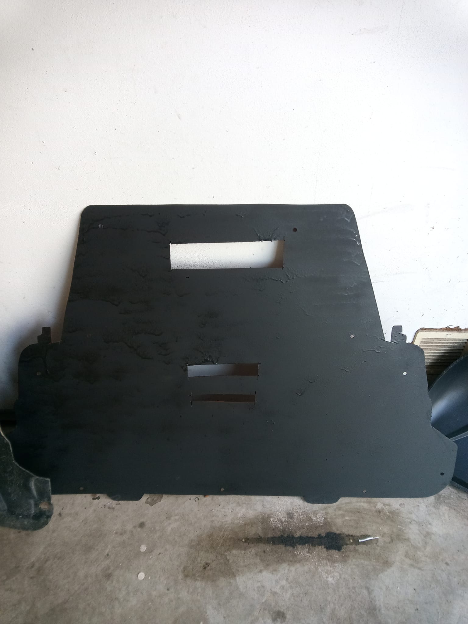

když už jsem pod tím ležel, využil jsem zbytek tabule plechu co tu mam roky a vyrobil si novej kryt pod motor, jelikož ten původní plast furt někde tahám a nestačím opravovat (plíšek, nejtek :-D )
ještě jsem to udělal tak, aby kryt nemusel při výměně oleje dolu a dalo se hezky dostat na výpušťák.. necelá hodina práce a mam klid:) tentokrát připěvněno nerez šrouby, tak uvidíme jak moc nerez to je :)

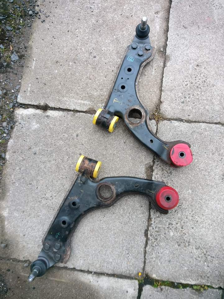

Příspěvek od hno3 » 3.7.2023, pon 15:54

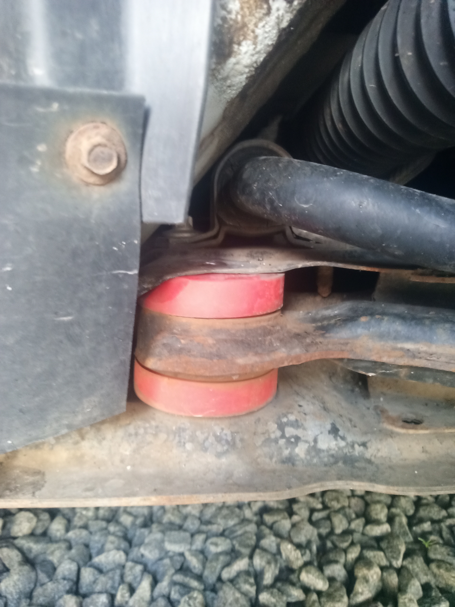

znicehonic... neni sroub na rameni🤔 kampak asi sel🤔

Jak si na to přišel? Začalo ti plavat auto? Hlavně, že to nezpůsobilo nějakej velkej průšvih
hno3
Příspěvky: 966
Re: Giulietta 1.4 MA (2011)
Příspěvek od hno3 » 4.7.2023, úte 07:37
Hele, minulej tejden jsem jel a najednou jakokdyž se na podvozku vysypou ocelový kuličky, ale auto nic, jelo dál v pohodě.. tak jsem si řekl, že jsme něším projel, nějakým bordelem...
v sobotu jsem jel do Liberce a při brždění před zatáčkou to najednou zatáhlo doprava... pak jsem s tím jel dál a zas to bylo v klidu, žádný hluky.
v neděli, že pojedu domu a z podvozku vrzání a taková plavná jízda.. tak si říkám, že to je něco už v hajzlu..
tak to odstavím, koukám na to a vidím, není šroub. No chvíli řeším co s tím a nakonec jsem s tím těch 50km dojel klidnou jízdou domu bez prudkejch pohybů s kamarádama na telefonu, kdyby byl třeba odtah.
mam štěstí, že to mam v tvrdejch silentblokách... že se to moc nehejbalo, jen povrzávalo.
šrouby objednány na celou nápravu

Beztak jsi to naposledy neutáhl. Jiný vysvětlení moc není.

Tak včera přišly nový šrouby, tak jsem se hecnul a chybějicí šroub s matkou doplnil. Zároveň jsem si cvičně dal manžetu polosy, která byla KO.
Při instalaci šroubu jsem zjistil, že mam vymačkanou díru v nápravnici, tudíš si asi nechám vyrobit silnější podložky, které do nápravnice vevařím, aby se toto už nedělo. Zřejmě tím, jak se to hejbalo -i když to bylo dotaženo na krev.., tak to byl i zdroj občasnejch podivnejch zvuků, který jsem nedovedl identifikovat odkud jdou..

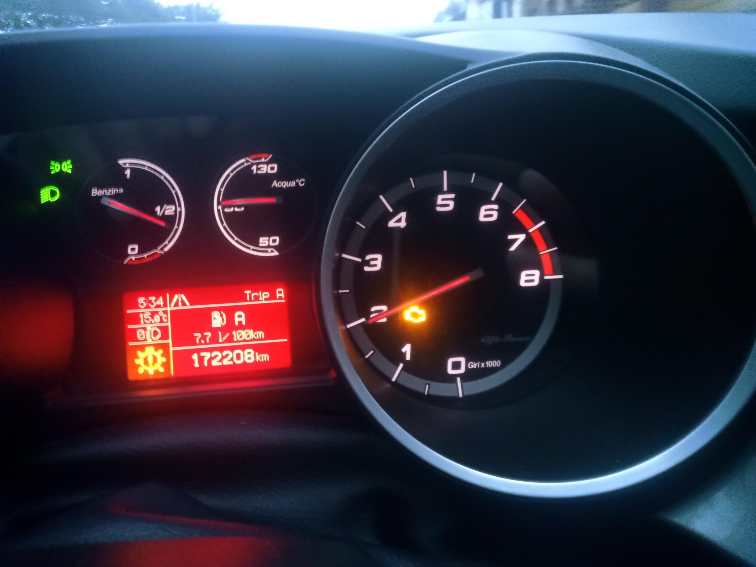

Dobrý den...
DNA nefunkcni, startstop nefunkcni.. jede na 4.
Po prijezdu domu napichnuto na diag a chyba multiaru. Od banalnich elektrickych problemu, pres bublinu v oleji po vadny solenoid... tot vypis moznych problemu spjatych s touto chybou.. bohuzel jsem nevyfotil🙈 abysme si tu pocetli.
Chyba sla smazat a uz nenaskocila zpet... tak snad to nebude sranda za 20.. to by ten MA nemel moc vydrz a vymeny oleje, s proplachen a sitkemna vstupu do hlavy po 10kkm by tak byly zbytecne. protoze jsem uz jednotku MA menil na 90000 a ted, po 6 letech a vymenach po +10kkm a dalsich asi 90kkm najednou by byl zase KO... to bych se zacal poohlizet po TJetu...

Solenoid je vlastně elmg. cívka, která může sama o sobě vykazovat chybu. Tady nějaké proplachy a výměny po desíti nepomůžou.
Toto třeba vůbec neřeším a olej měním jednou za rok, při nájezdu 13 - 15 tkm. Zatím najeto 73tkm.

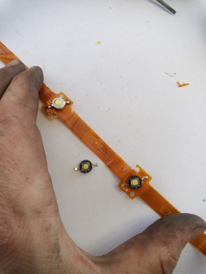

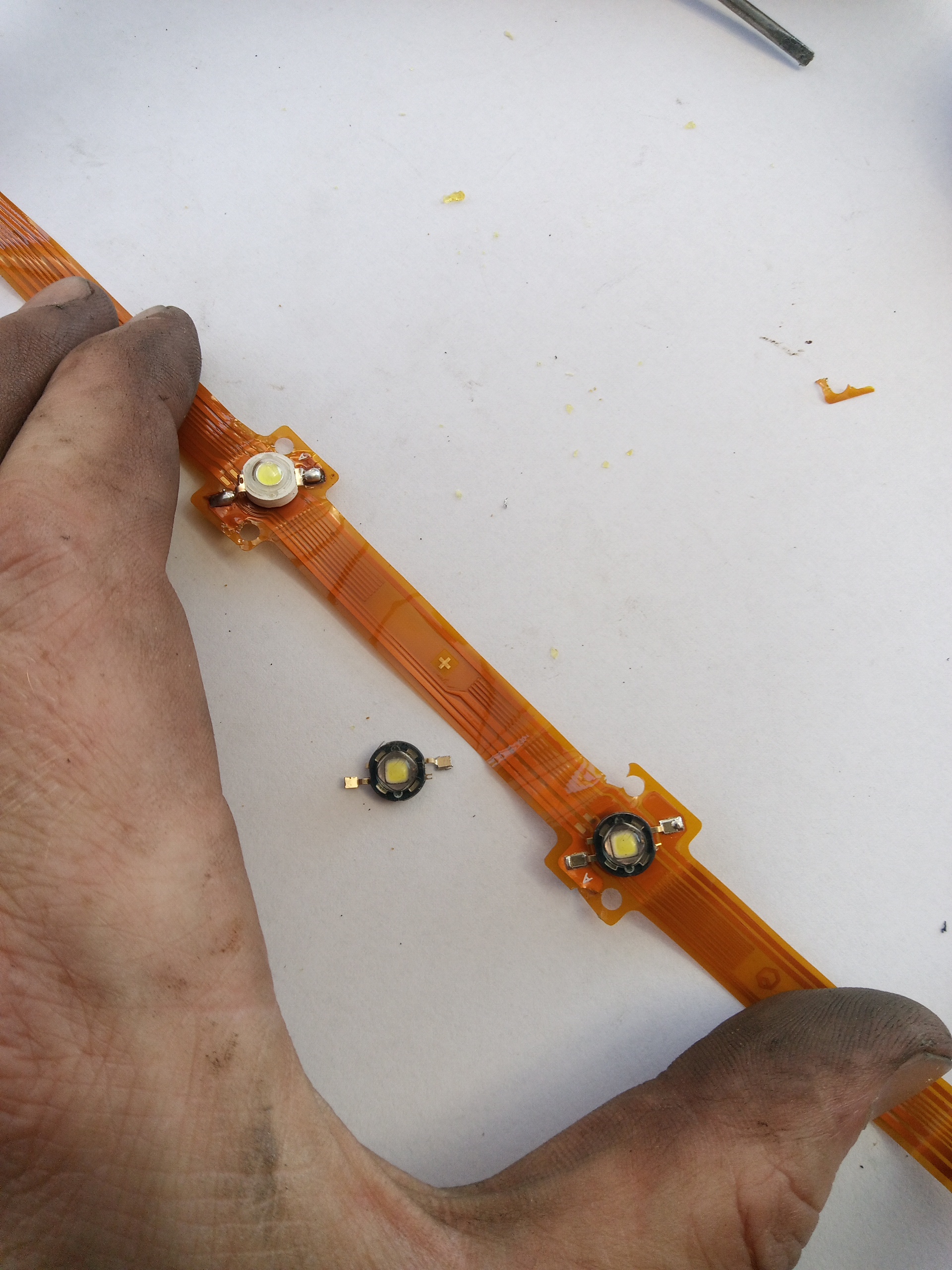

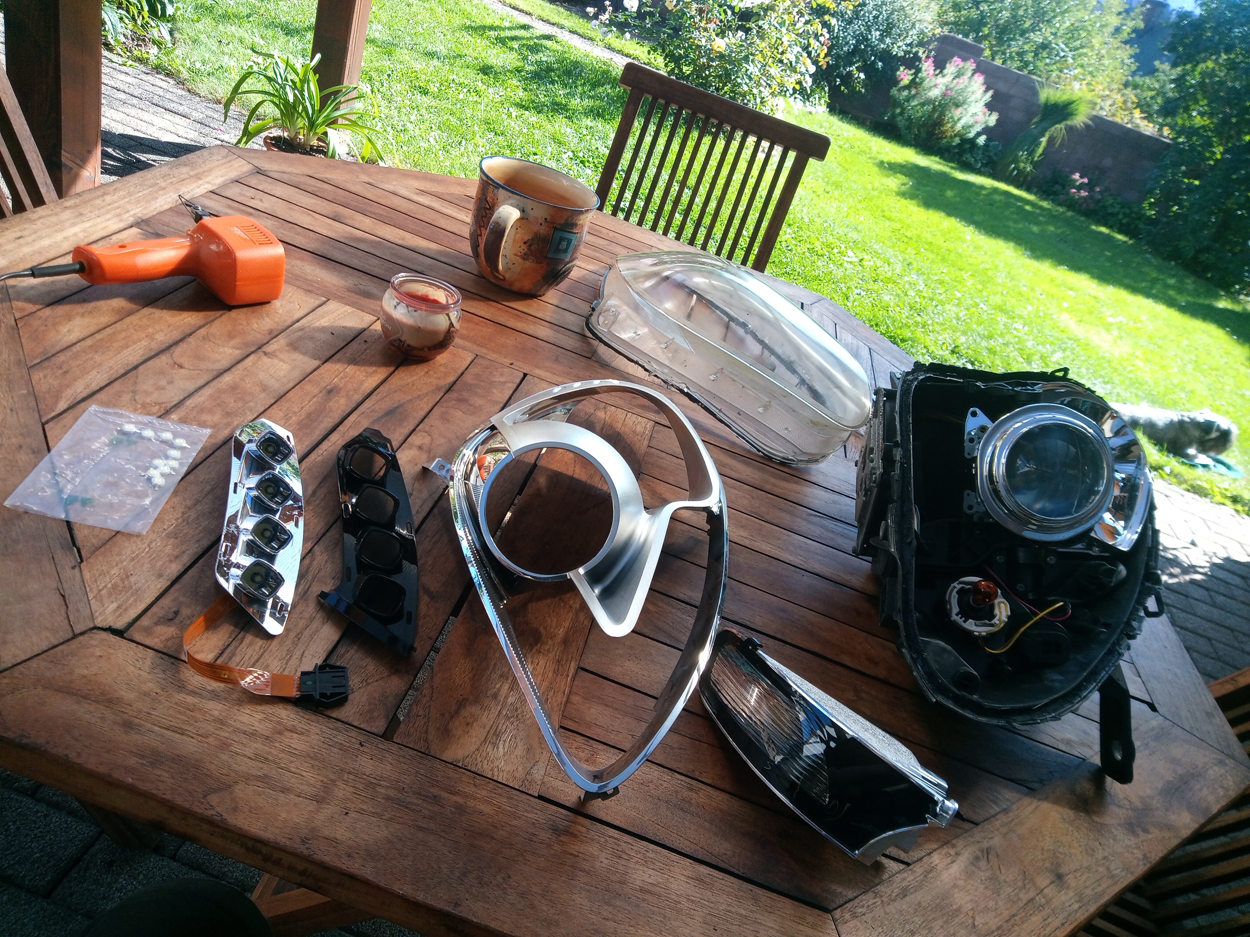

pokus o rozlepeni svetla se povedl, ted vymenit diody a zkusit to zapojit🙈
coz se povedlo
ale byl to ojeb

tak jediny co se nepovedlo je odstin diod, budu si tedy muset cvicne udelat i druhe svetlo😃 seriove jsou teplwjsi, mene vyrazne, ty nove studenejsi a maji trochu vetsi svitivost zda se..
