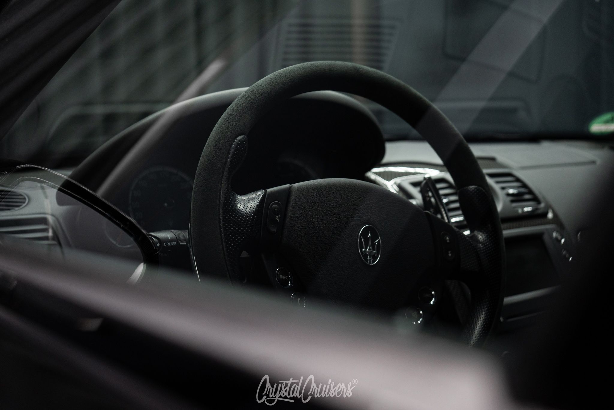

Káru jsem nechal trochu opucovat. Lak mi rozleštili a natahli nějakej krutopřísnej vosk z japonska, kterej nejen že odpuzuje vodu a prach ,ale i snižuje spotřebu!!! (píšou to, tak je to asi pravda) V reálu je spotřeba pořád zdravejch 17l/100, ale ten prach a voda na tom fakt nedrží, tak že dobrý.
Dál se rozleštily světla a nechal jsem přes ně dát folii, aby to nežloutlo.
Vevnitř je to vyčištěný, hlavně ta alcantara to fakt pořebovala, byl to po těch letech dost ekl.
umělecké* foto incl.
